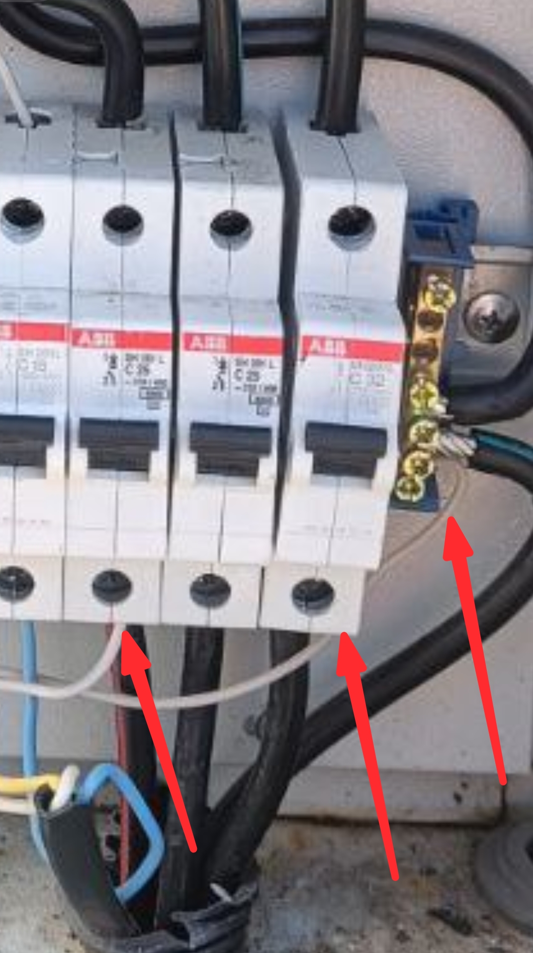

Блин, вы из моего топика такую какашку сделали ((( 15 страниц флуда давайте придем к итогу какому-то
Все просто:
Screenshot_20250526-165603

Вы упорно не отвечаете на вопрос о воздушной линии. Она выполнена СИП (ВЛИ) или неизолированными проводами? Если неизолированными, тогда появятся дополнительные вопросы.
При подключении к электросети Вам выдали технические условия на подключение (ТУ)?
Какое расстояние от опоры до дома? Ответвление проходит над проезжей частью? Это постоянное подключение или Вы строите новый дом и можете переделать?

отвечаю - между стобами сип, значит изолировано. ТУ может и выдавали, но не мне, купил дом, строил не я. от опоры до счетчика 3 метра, если не считать вертикального спуска до счетчика. От счетчика трасса до щитка метров 10-15 в земле. постоянное подключение, переделать уже ничего не могу.

Отлично! Следующий вопрос: каким кабелем - марка, материал, число и сечение жил - соединены щиток, в котором счётчик, и щиток в доме?
