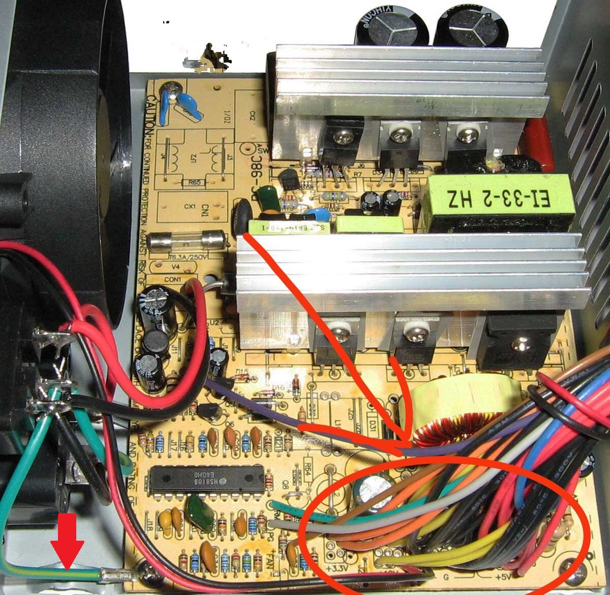

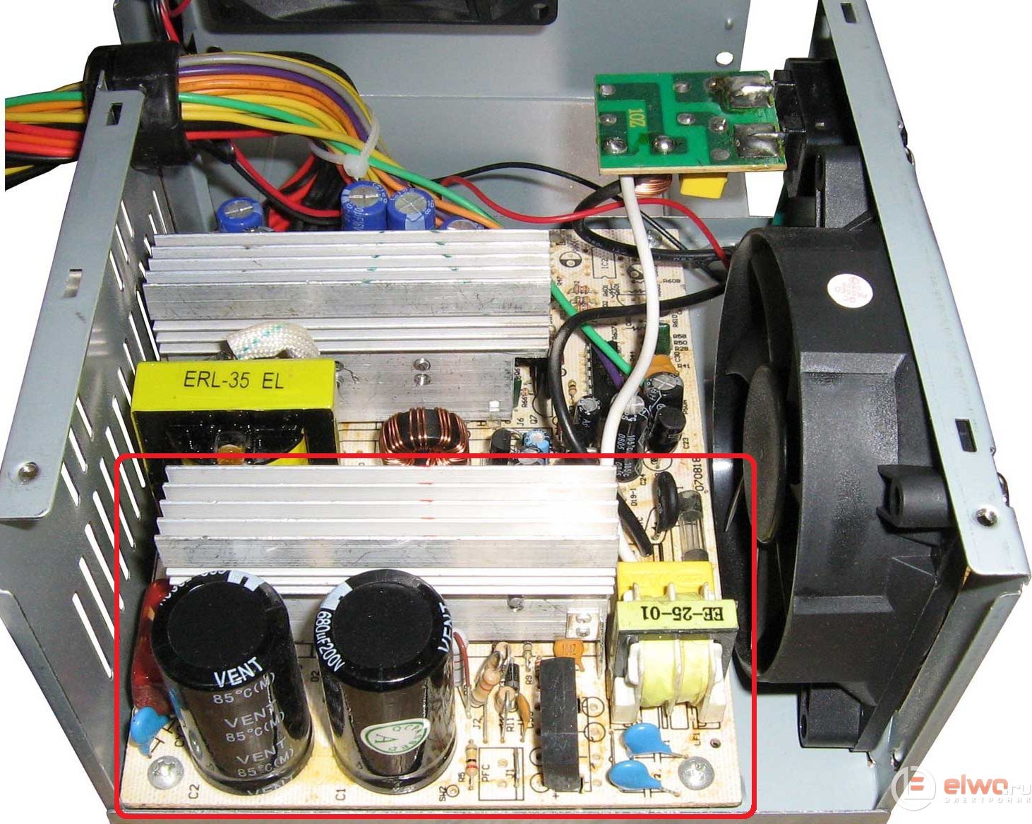

30.06.2025 в 10:36:22
rdiamond написал 30.06.2025 в 09:47
А что вы скажите например о БП компа? Вилка трёх контактная. Так же напряжение на корпусе, так же щипет. Розетка другая.
То-же что и в предыдущих постах...схемы разные, результаты тоже. На 1 фото щипать с заземлением в розетке не будет, на 2 фото...догадайтесь сами. зgorjachaja_chast_platy_bloka_pitanija
