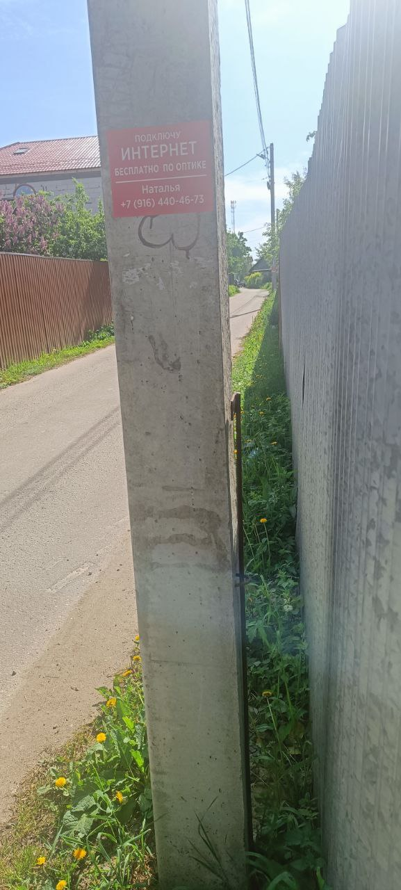

rdiamond
rdiamond
Регистрация: 25.05.2025
Сообщений: 102
27.05.2025 в 09:03:37
Прошелся по улице посмотрел столбы, если заземление нейтрали выглядит так, то оно нигде не подключено.

rdiamond написал 27.05.2025 в 09:03
Прошелся по улице посмотрел столбы, если заземление нейтрали выглядит так, то оно нигде не .....
Посмотри на ответвлениях к трубостойкам.
А наверху арматура к нейтрали присоединена?

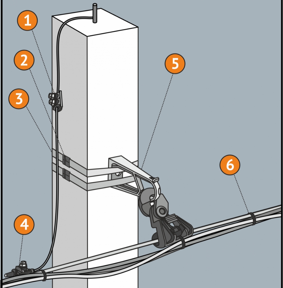

dokar
dokar
Мадонатор
Регистрация: 22.12.2010
Сообщений: 22168
27.05.2025 в 10:33:25
BV написал 27.05.2025 в 10:09
rdiamond,  Исполнение должно примерно быть вот такое. 1000061961 Но часто вижу только приваренный к катанке и арматуре - флажок, а дальше похерено. Уроды, мля.
Neu
Да, ни фига.
