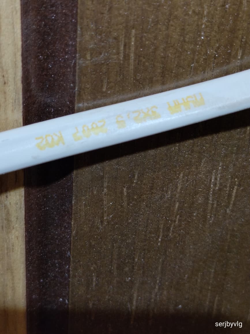

26.05.2025 в 23:40:30
BV написал 26.05.2025 в 01:20
Да ладно? Может это жирная 4ка?
WhatsApp Image 2025-05-26 at 20.21.26
И это пройдёт ...
