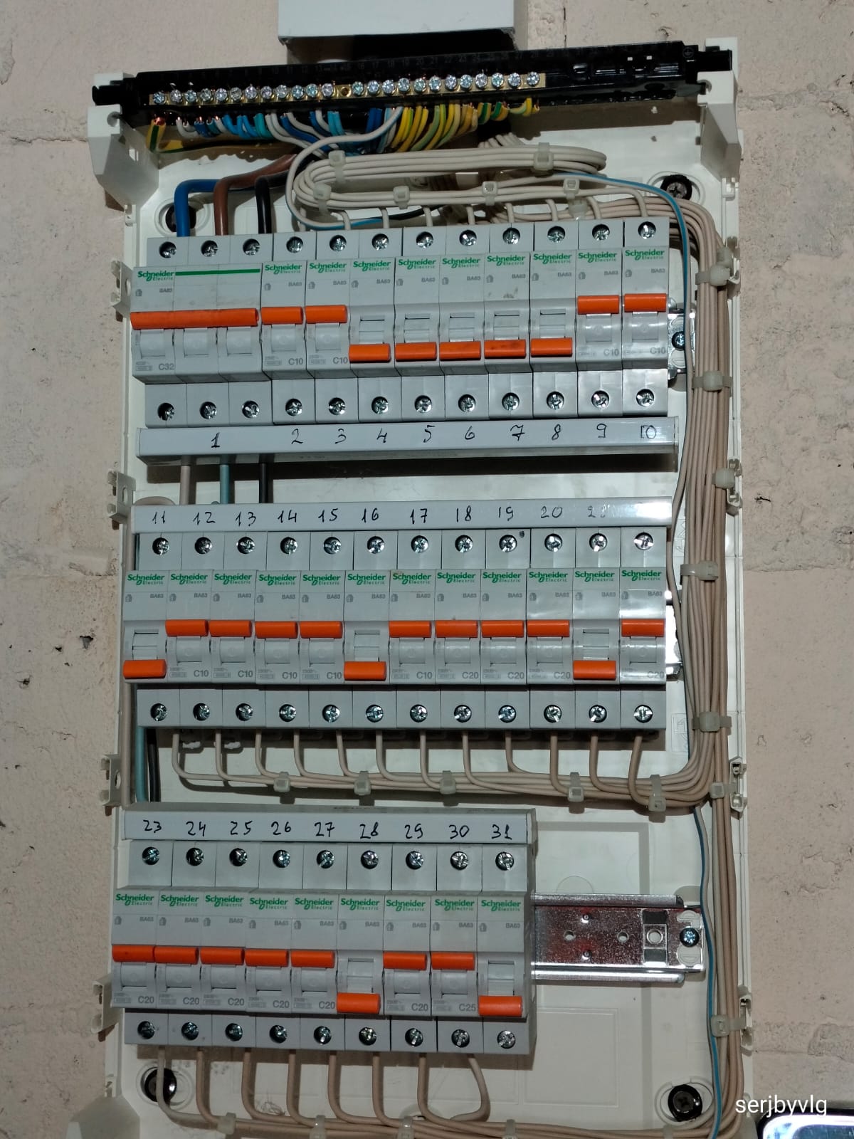

IngvarG написал 25.05.2025 в 16:45
Собирать щиток буду не сам,
Щит собирают по схеме, которой нет. Если нет схемы - как правило источник ошибок или излишеств. Для трешки уже нужна схема и примерная трассировка - хотя бы карандашом, но понятно что и где.

IngvarG написал 25.05.2025 в 16:11
Здравствуйте
Добрый
Внимание, вопрос, я выше писал, какие линии и для чего, поэтому хочу впитать ваш опыт, где нужно автомат с характеристикой C поменять на B?
Индифферентно В имеет смысл в плохих старых сетях, в новостройке, как правило всё новое, характеристика С
Можно ли на некоторых линиях автомат 16 А заменить на 20 А?
Смысла 0
предполагаю, что при одновременной работе тостера и чайника при автомате 16 А не остается тока ни для чего другого.
Гоните дурные мысли прочь, тока им хватает, вот если какой проточник присунуть, на 10 кВА, то тама как фишка ляжет)) Нормально всё будет работать, если не безумствовать, хотите - поделите рабочие розетки на две линии
Насколько это изнашивает изоляцию кабеля 2,5 мм2 вопрос дискуссионный, я с ПУЭ и ГОСТом на кабели ознакомился по верхам и однозначный вывод сделать затруднительно
Тут давече демонтировал пунп 2007 года, жив курилка, работает просто в путь( с ним кстати прикол вышел - никак не хотел лезть в WAGO, видно тогда 2.5 посильнее было чем сейчас в этих кабельках) Нисколько изоляция не изнашивается, только может деградировать у контактов розеток из-за разных бяк
Короче, выходит 8 ВДТ (УЗО) на всю квартиру. Не слишком ли много и не сошел ли я с ума?
Тут как : если у вас такое количество ВДТ - может стоит задуматься о сборке щита на диффах? Очень удобно и красиво, без этих АВВ можно обойтись
Не будет ли ложных срабатываний из-за естественной утечки с ПММ и холодильника?
Запросто, 10 мА - на одну нагрузку, только по желанию клиента, либо ребёнок маленький, живчик, как вы планируете - не айс, холодильник разумнее на отдельной линии
На что толковое, селективное и электромеханическое можно заменить?
Я использовал в таких случаях CHINT, но не селективный
как и чем прагматично и удобно защитить все получившееся многообразие розеток и освещения.
Как пример вамWhatsApp Image 2025-05-05 at 11.28.01 (2)Буду убирать ВА и собирать на диффах, причём не авв))

serj12 написал 25.05.2025 в 22:51
Да ладно? Может это жирная 4ка?
Про диф защиту человек кто собрал не в курсе?)

BV написал 26.05.2025 в 01:20
не-а
сами видите
