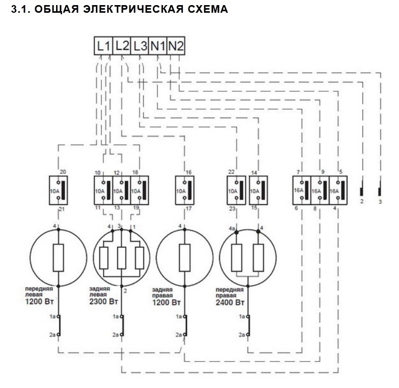

BV написал 03.06.2025 в 13:34
Нельзя даже одинаковые три комфорки подключить по трем фазам
Производителям это скажите...Indesit инgorenje

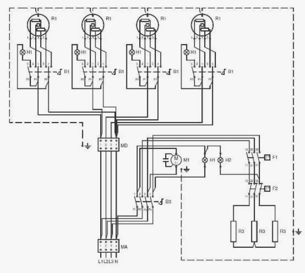

bogdanov.andrey.s написал 03.06.2025 в 15:26
Ну значит фазы гены и города не встретятся?
Нет. Это значит для сборки рисуют подробную схему!

калямба написал 03.06.2025 в 16:38
Зачем так далеко ходить - Бош у ТС.
