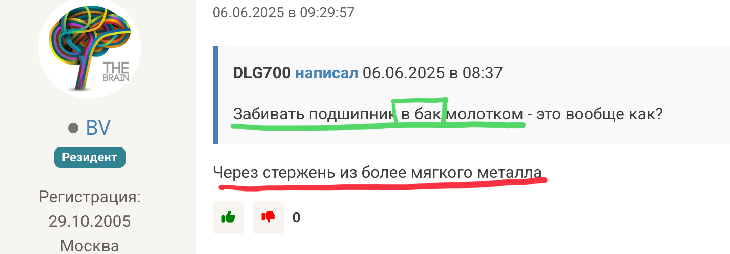

06.06.2025 в 09:29:57
DLG700 написал 06.06.2025 в 08:37
Забивать подшипник в бак молотком - это вообще как?
Через стержень из более мягкого металла

написал
Было бы очень интересно и познавательно на рисунке увидеть всем это место. Где забивается подшипник в бак.
