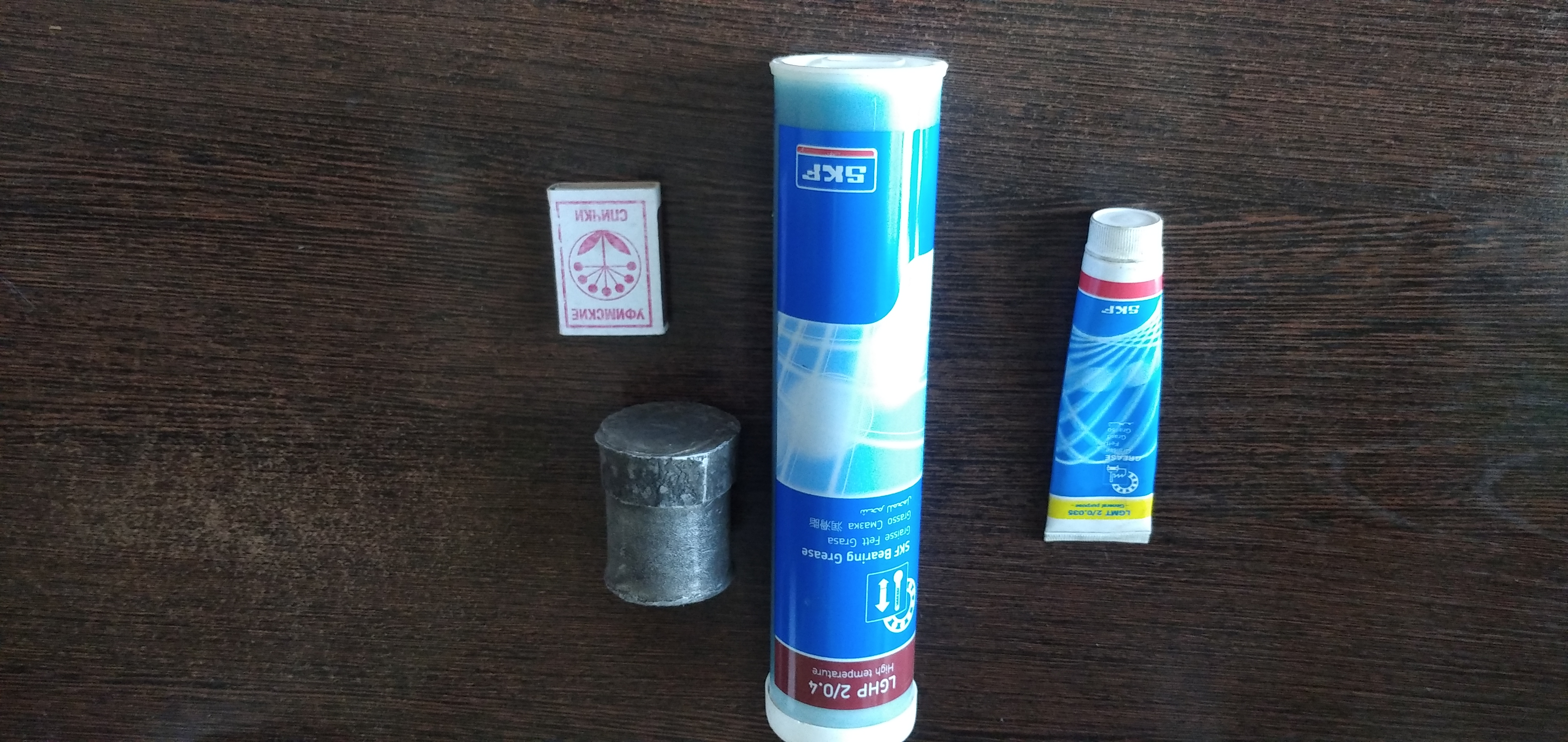

06.06.2025 в 12:38:31
IMG_20250606_153056Вот такой оправкой не жалко по подшипнику клепать. Но там есть нюанс наоборот при выбивании старого, молоток обратный нужен из подручных средств. Кочерга типа для подцепа сквозь внутреннюю обойму, а по ней умудриться бить обратными ударами.

О чем и разговор - внутренний самая заковыка. И запорная втулка. И возможно токарь или запасная втулка - если придется срезать или повредится.
