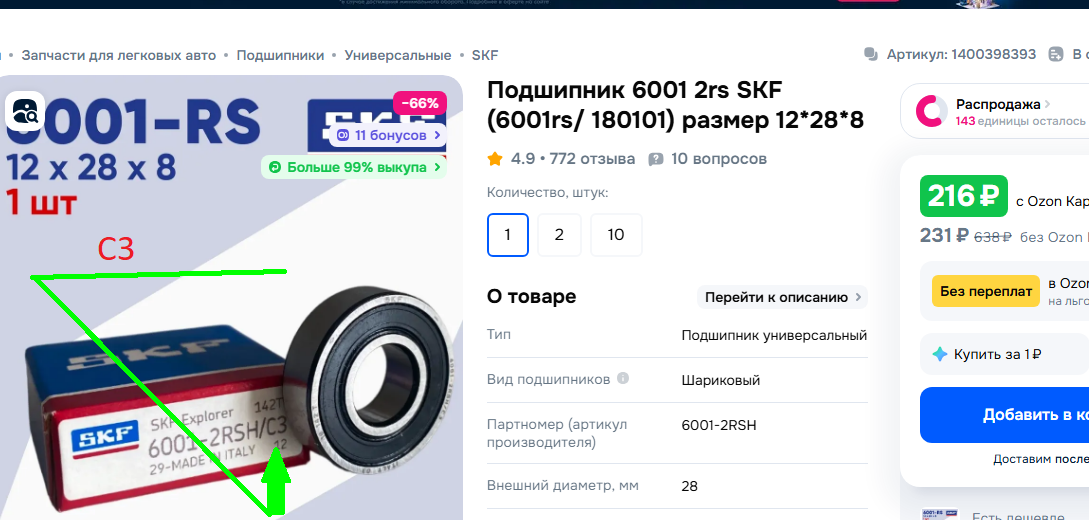

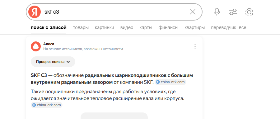

IMG_20250606_153056 и Новый точечный рисунокНе думаю, что большая часть приобретавших нуждались в подобном. Но что-то мне подсказывает что основная масса из них очень хорошо разбирается в предложениях пива.
