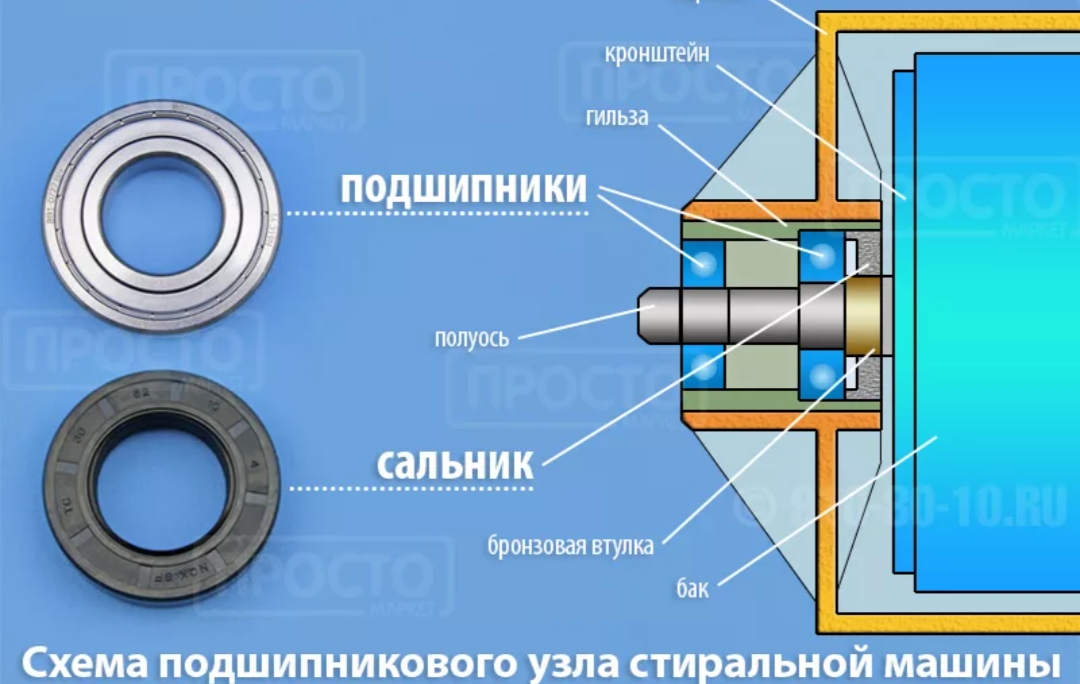

Разве невозможно посмотреть на взрыв схему стиралки и посмотреть "кто на ком сидел"
У меня ключевой вопрос о сальнике и внутреннем подшипнике. Точнее - с какой целью его запрессовывать на вал?
Должна же быть логика?
gensek написал 07.06.2025 в 16:21
И какое отношение имеет всё то о чём вы спрашиваете к материалу инструмента для опрессовки?
Прямое. Подшипник не нужно загонять на вал чрезмерными усилиями и не чрезмерными тоже.

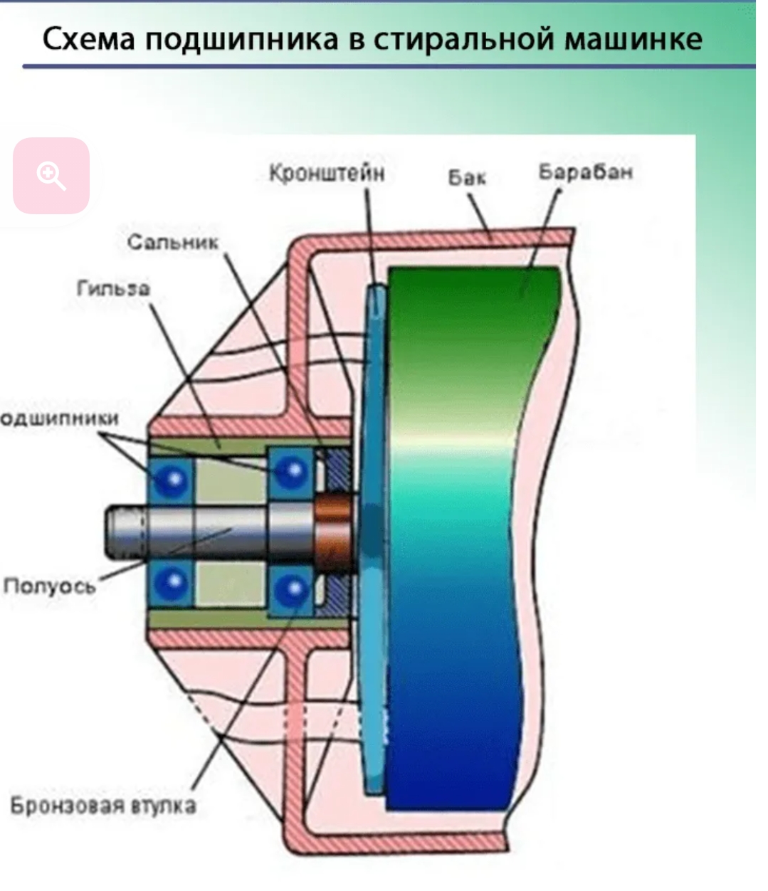

Screenshot_20250607-195859 Screenshot_20250607-195540 Можете обьяснить, зачем насаживать подшипник на вал пусть даже вашим стальным добойником или зубилом?
Что дальше-то делать с этим насаженным подшипником?)
По ссылке - порядок сборки....
https://magsbt.com/blog/kak-samomu-zamenit-podshipnik-v-stiralnoy-mashine/#p11
Где там насаживание/запрессовка подшипника на вал добойником?)
