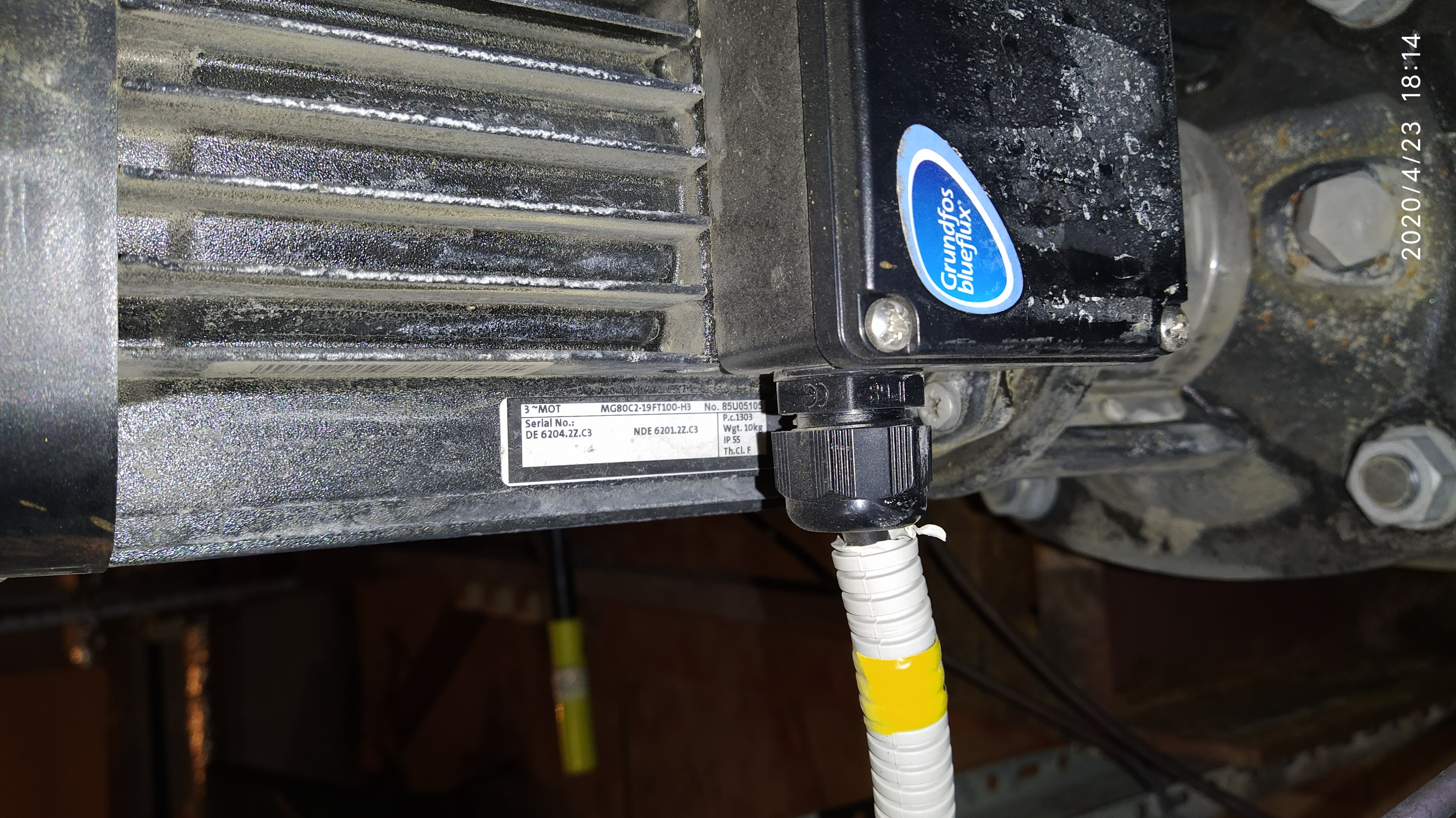

dccsw,  некоторые производители пишут на табличке марку подшипников ЭД. Например: 1000015375
