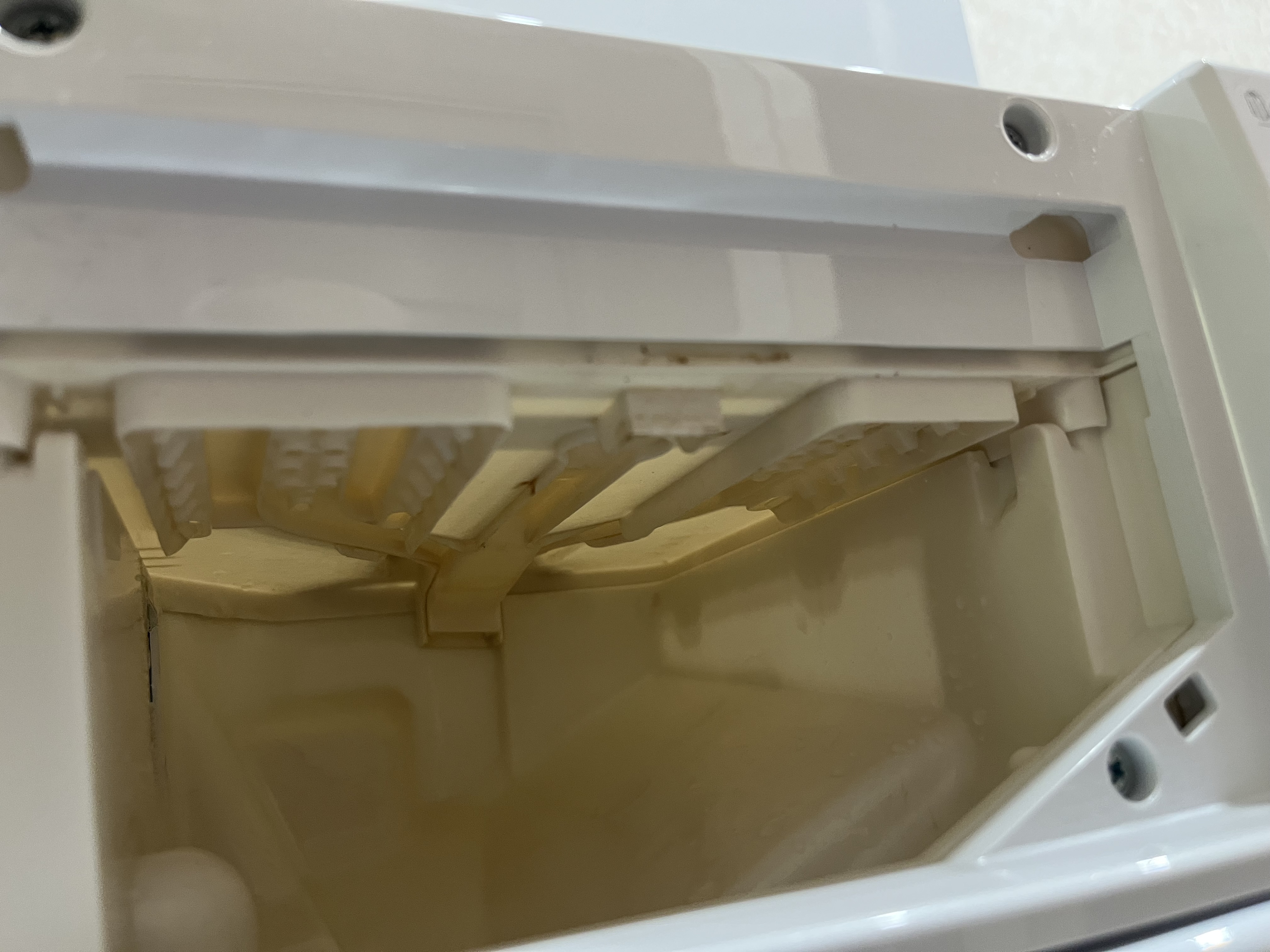

Добрый день! Стиральная машина Веко практически новая-год всего редкой эксплуатации-начала протекать при наборе воды. Как набирает воду-так под левой передней ножкой вода. Сняла верхнюю и заднюю крышку-патрубки которые идут в приемник воды целые. Было подозрение, что напор воды большое-чуть прикрыла кран на подаче воды-все равно течет. В чем может быть проблема? Патрубок который соединяет лоток для воды и барабан-вроде целый-насколько могу увидеть. Куда первоначально посмотреть еще?Машина 1Машина 2Машина 3

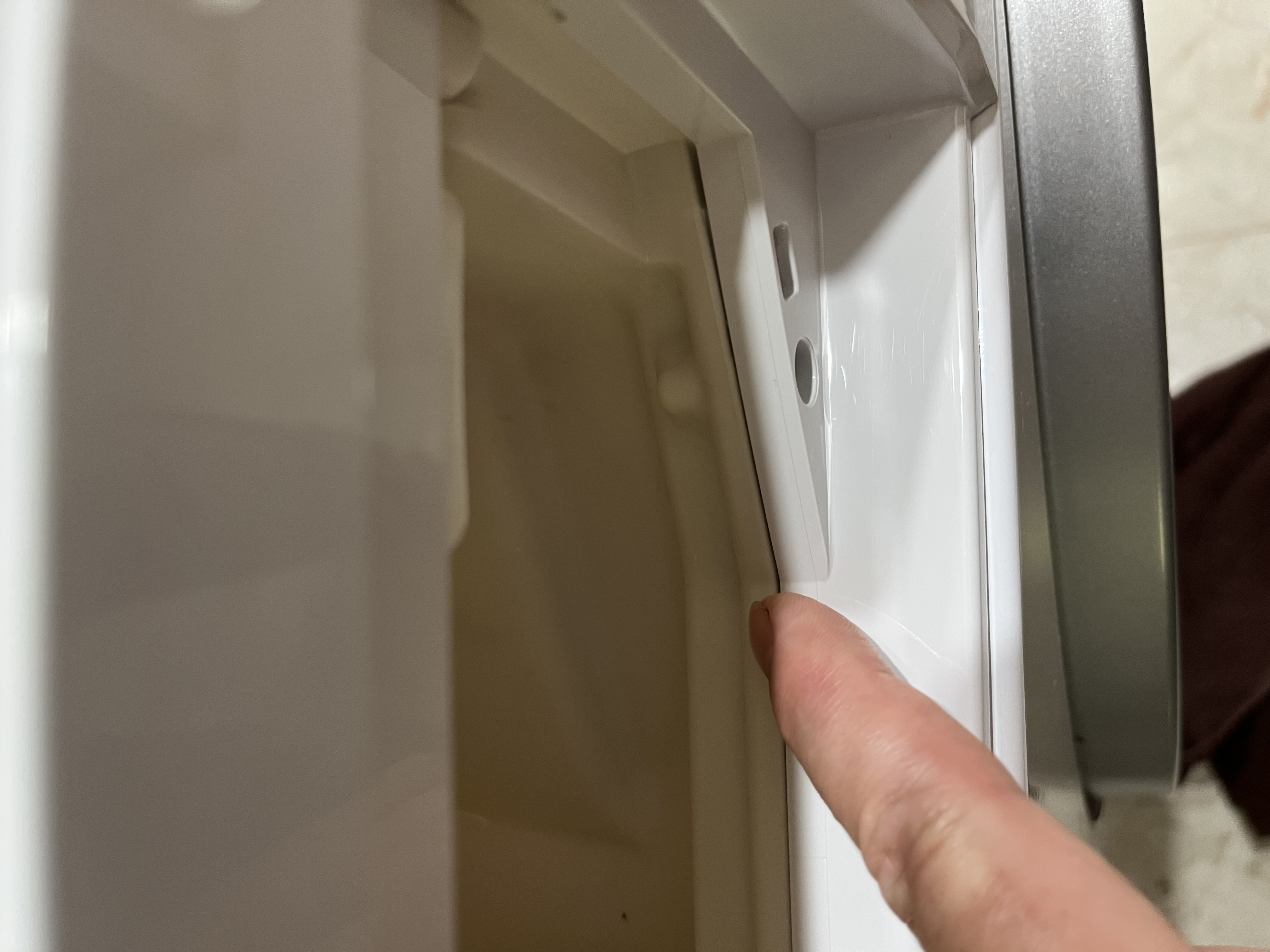

В общем причина в принимающем лотке-плохая изоляция-а струя воды подается от начала лотка и протекает между пластмассой. Рукой придавила лоток-не протекает. Теперь что делать-герметиком замазать?ЛотокЛоток 2

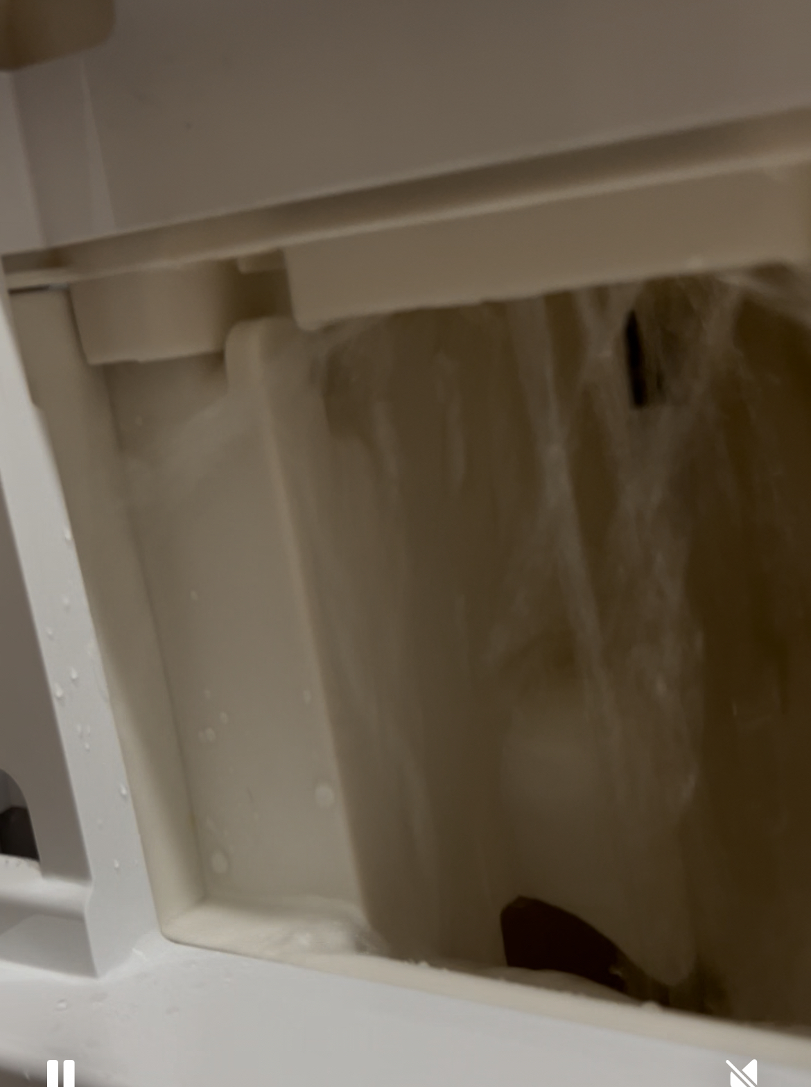

Лоток 3Струя бьют в бок, а лоток не настолько сильно прилегает
Из-за кальциевых отложений на краях отверстий струи могут бить вбок, а не вниз. Не снимая лоток - зубная щетка смоченная в концентрате лимонной кислоты. Либо большая губка - смочить и затолкать в лоток.
Чтобы полностью убрать отложения - снять лоток и замочить в лимонной кислоте - щеткой, губкой есть недоступные места. Либо снять трубки и сприновкой в лоток лимонную кислоту.

BV, на сколько возможно посмотрела в местах стыка лотка -верхней и нижней части не протекает. Протекает именно из под линии соприкосновения лотка и передней крышки машинки. В Контакте нашла такую же проблему-решали герметизацией лотка. Но вот нужно ли целиком разбирать или можно сначала именно эту линию герметиком покрыть…
