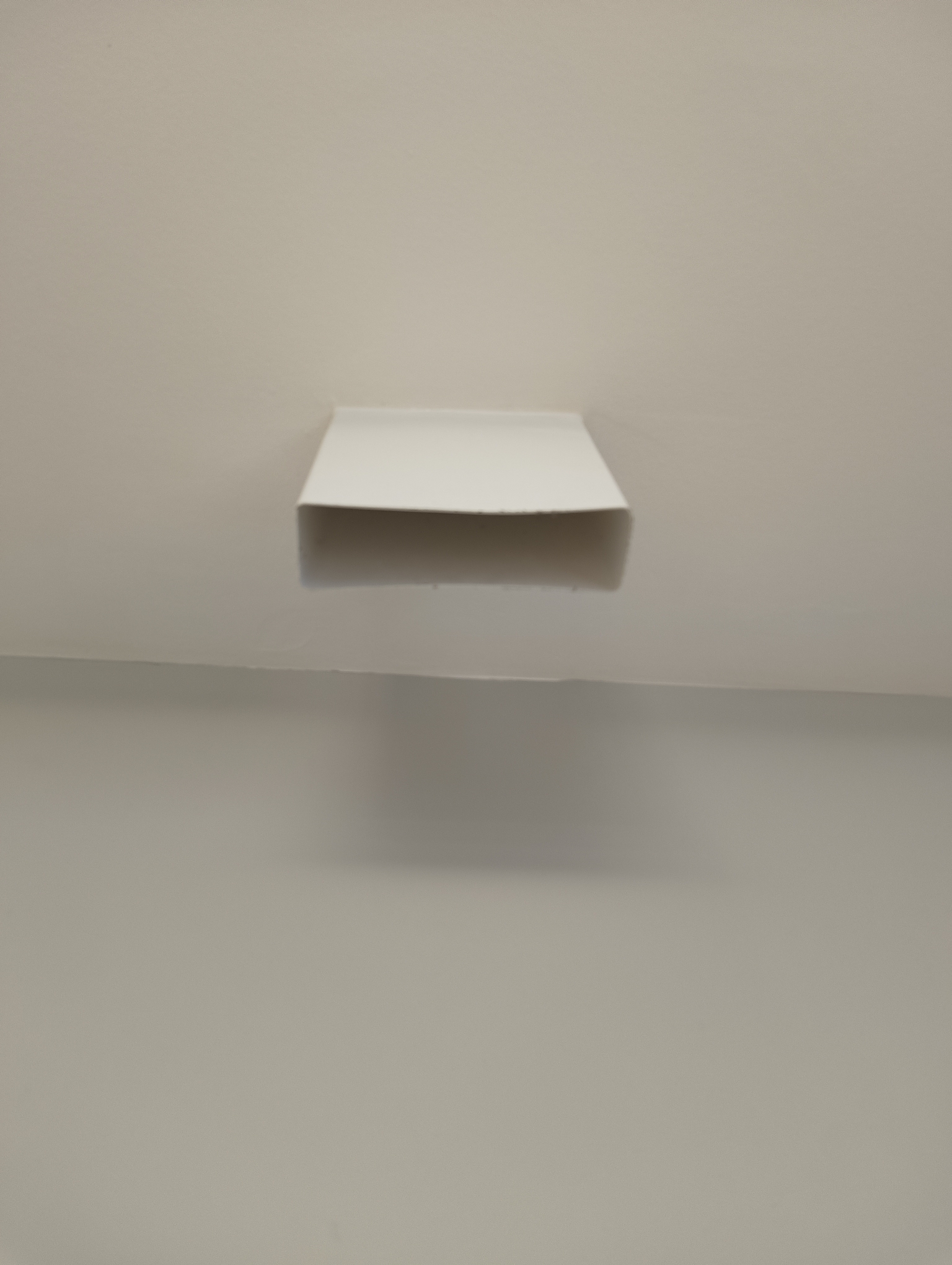

От вентканала до места вывода вытяжки по потолку идет прямоугольный воздуховод 204х60. Он скрыт за потолком из гипрока. Соответственно из гипрока выходит прямоугольный отвод, к которому через переходник (не 90 градусов, просто эксцентрик)  будет присоединен круглый воздуховод 150 мм и далее уже подключен к вытяжке.
К воздуховоду, который идет по потолку, уже доступа нет (но надеюсь что от шума спасет гипрок), соответственно цель звукоизолировать отвод с потолка до вытяжки.

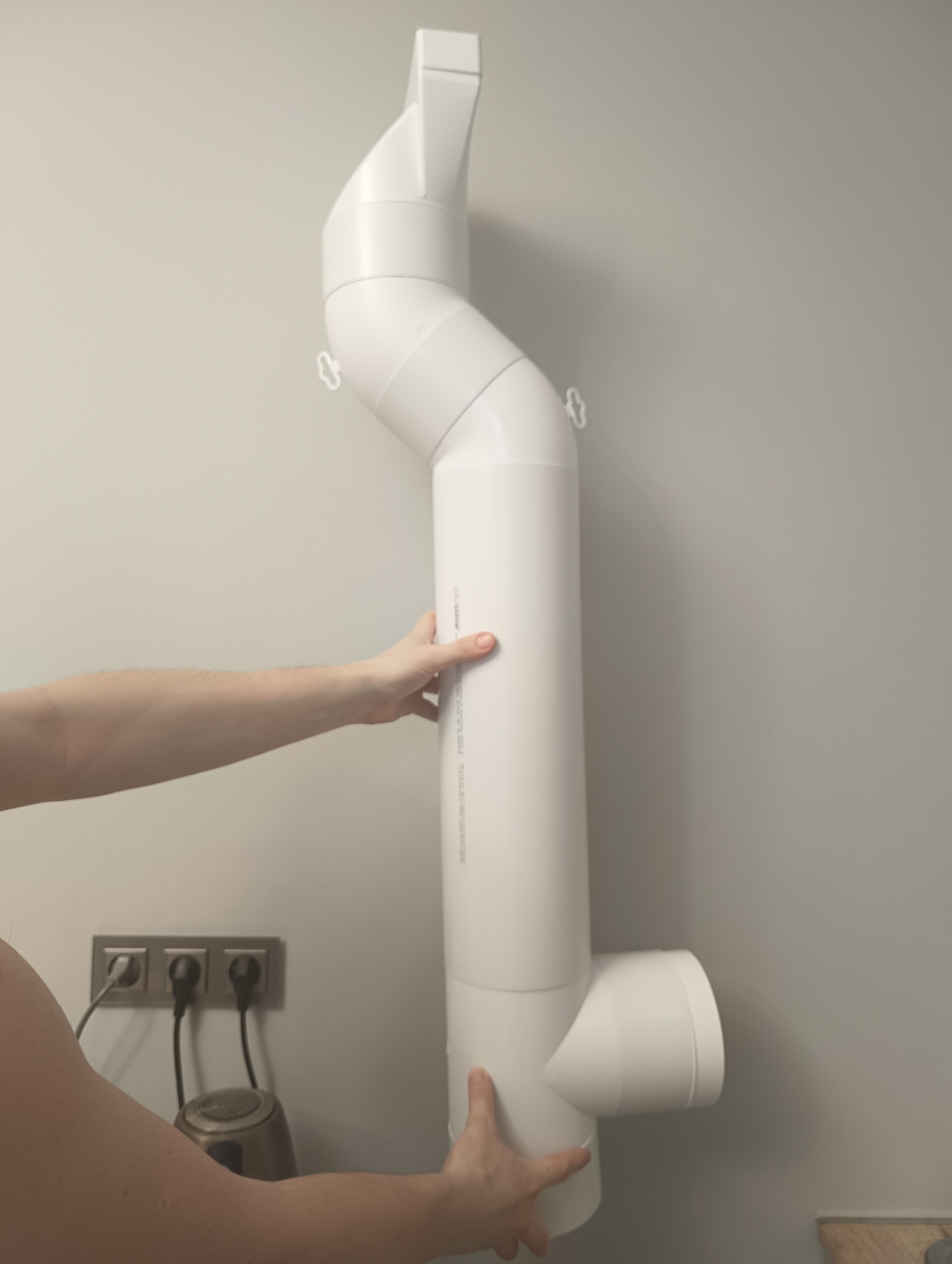

Переходник приложил фото, далее будут два колена по 45 градусов и потом уже прямой участок. Мне кажется так меньше должно быть шума чем с коленом в 90 градусов.

переходник

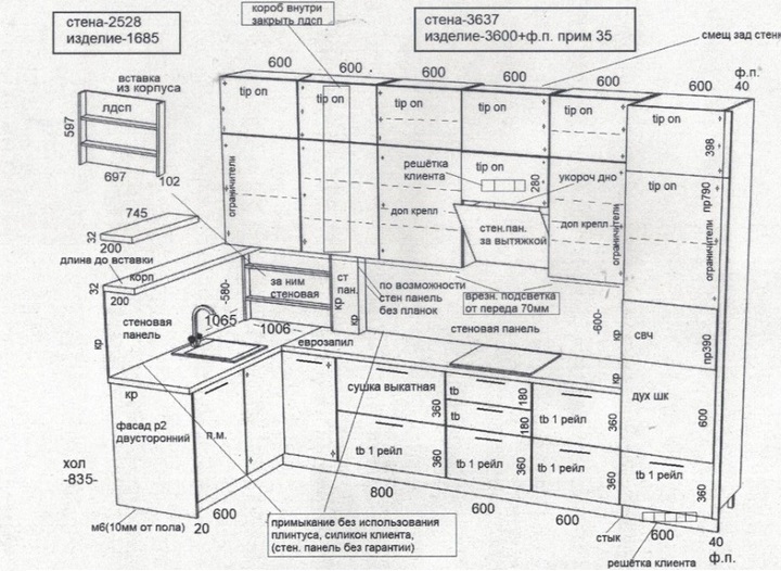

Тогда рисуйте эскиз выхода и далее шкафа и труб с выносками и названиями частей. И будет понятно что, как и куда. Чертежи на словах - плохо)
А какой именно специалист будет делать? Знакомый с вентиляцией?
понял, завтра сделаю и выложу. + вывод из гипрока сфоткаю, чтобы понятно было

чертеж мебели приложил: обозначена вытяжка и вент. решетка в фасаде над ней. это решетка совпадет с отводом воздуховода, где будет обратный клапан, чтобы обеспечить естественную вентиляцию.
также собрал воздуховод как я планирую, чтобы это все было установлено (на фото также виден отвод, который идет с потолка) 012 3456
