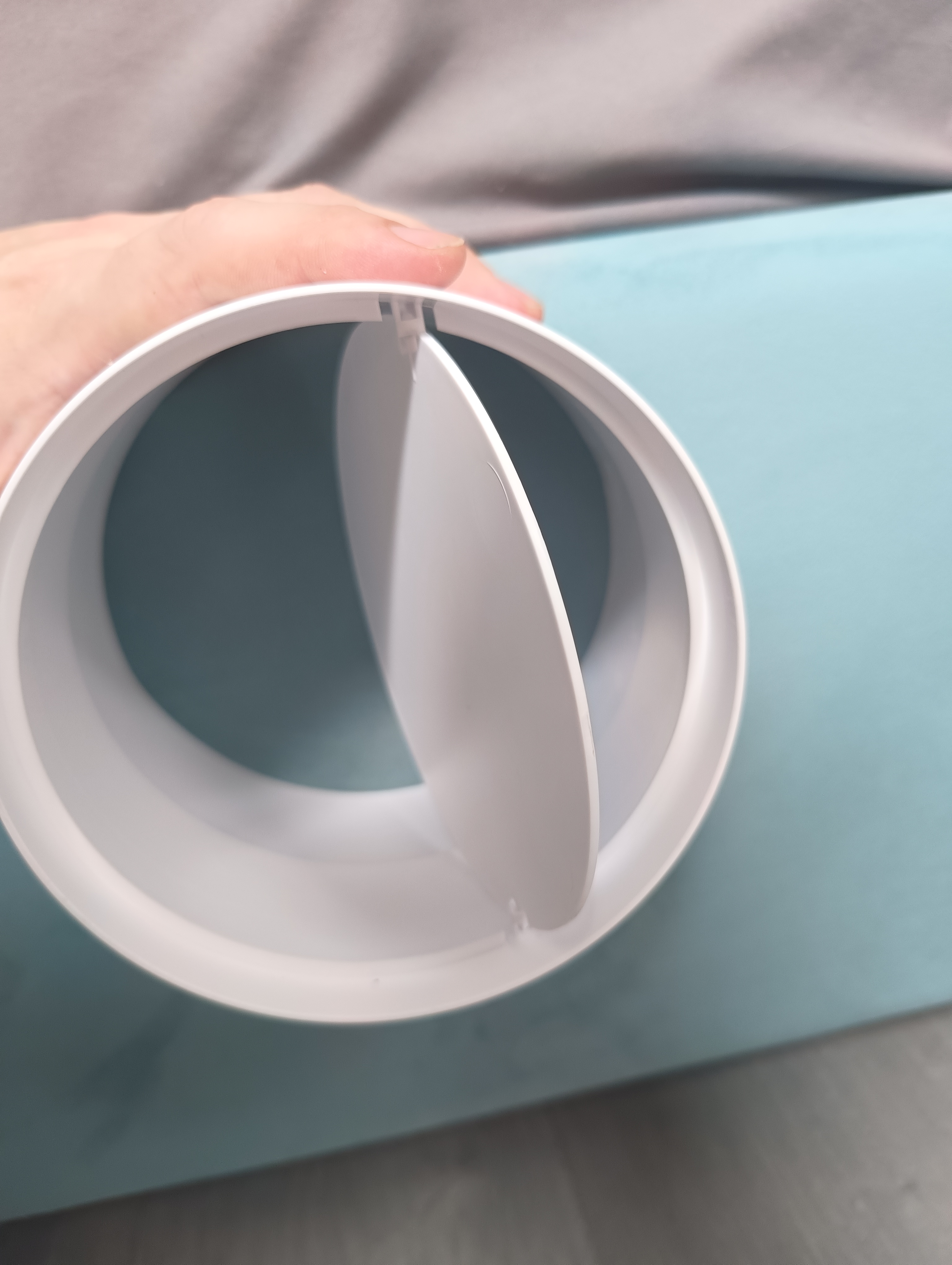

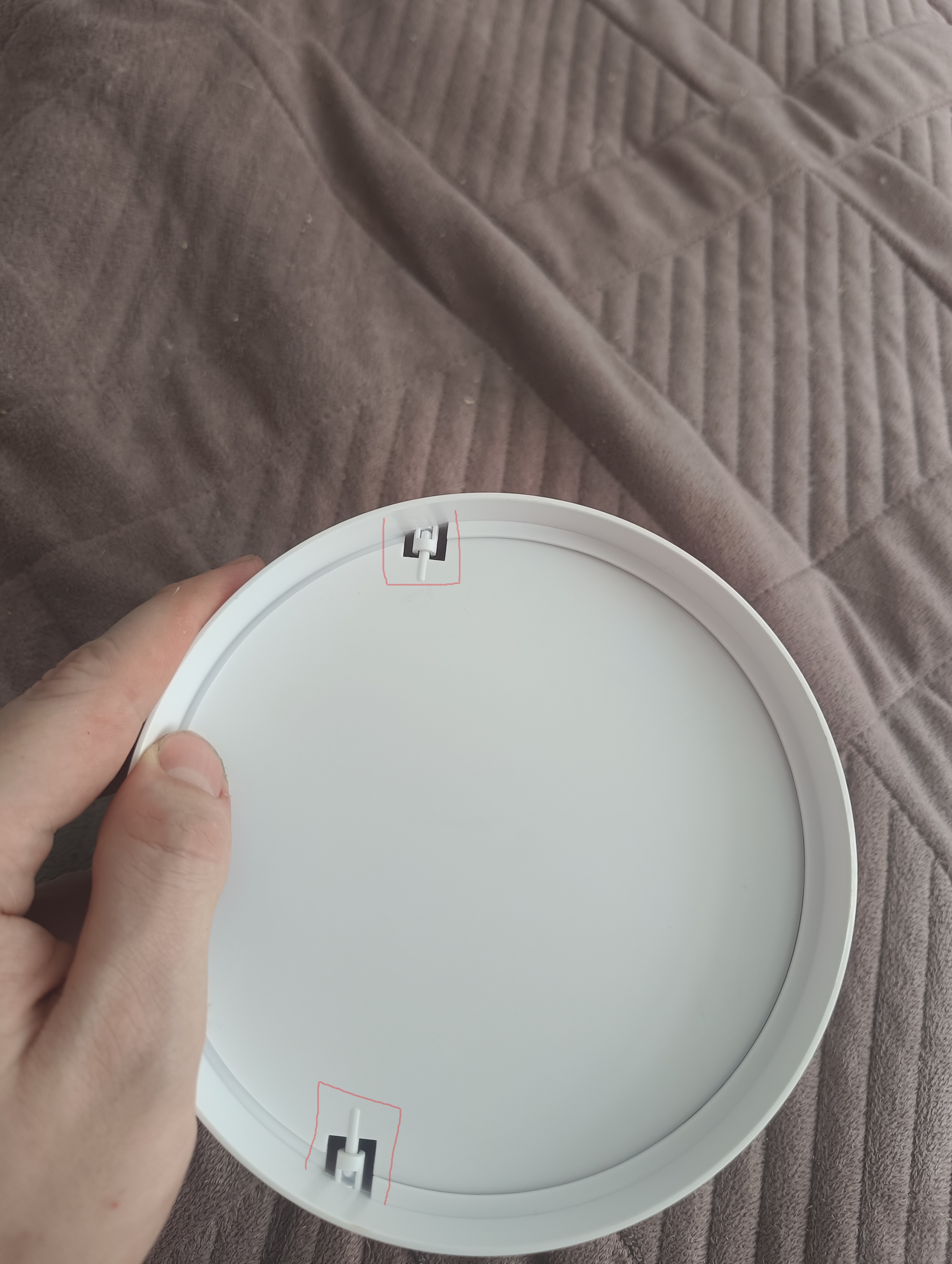

но столкнулся с двумя следующими проблемами:
  1. обратный клапан пропускает воздух. на фото отметил, что в нем изначально возле креплений предусмотрены отверстия. при включении вытяжки из них очень значительно дует. это мне попался неудачный производитель (ERA) или так у всех?
но в любом случае что лучше в таком случае делать? ведь сама суть обратного клапана пропадает, если он пропускает воздух
  1. обратный клапан после выключения вытяжки не открывается, так и остается в закрытом положении. отвод на клапан сделан горизонтально. его нужно как-то особенно настроить/накрутить? сейчас его снял и сфоткал IMG20250726130237IMG20250726130344примерное положение
Сообщений: 139280
26.07.2025 в 15:47:09
Vladmir46! написал 26.07.2025 в 13:17
И что?
Можно подумать, что ваша вытяжка втягивает абсолютно все запахи с плиты)))
))) Покрутите в руках - поймете...

26.07.2025 в 16:12:57
BV,
BV написал 26.07.2025 в 15:47
хотите сказать что не надо переживать из-за этого? является нормой получается?

26.07.2025 в 16:14:32
BV,
да по разному крутил, все равно не открывается. видимо ЕВ не справляется
опытным путем выяснил, что если клапан присоединить с небольшим отклонением, то будет закрываться

26.07.2025 в 19:27:30
Vladmir46! написал 26.07.2025 в 16:14
Попоробуйте еще доработать клапан, как рекомендуют здесь
Сообщений: 139280
27.07.2025 в 00:02:00
Хорошо что сами понимаете, что написали) Клапан ставится с наклоном оси шторки примерно 15 град. Ось трубы клапана - градусов 5 вверх. Будет открываться под своим весом.

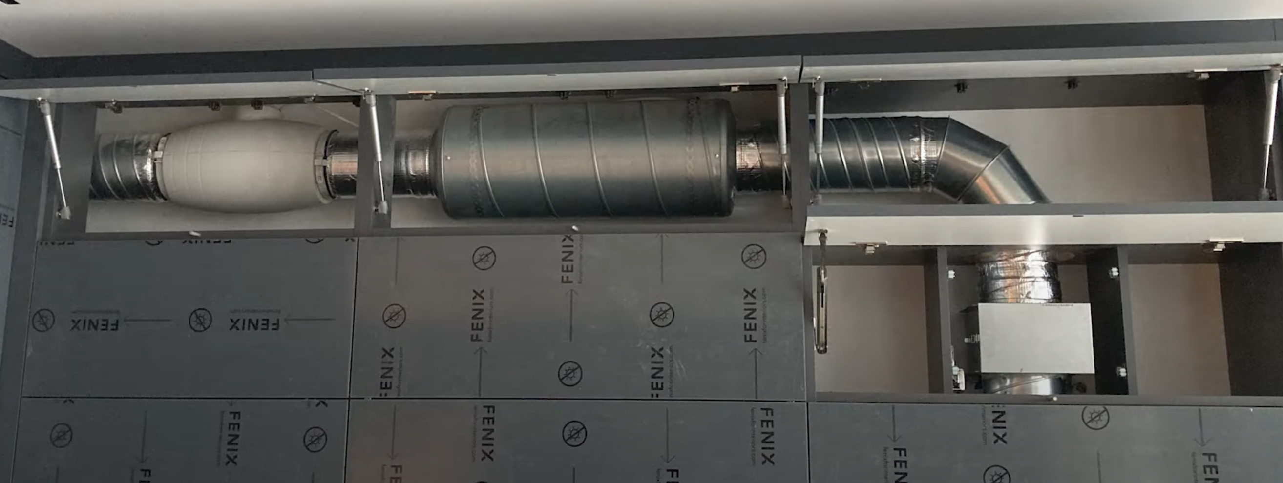

27.07.2025 в 23:10:36
Vladmir46!, Звукоизоляция воздуховодов и вытяжки не сильно поможет, так как основной шум это шум мотора из открытого канала над плитой. Поэтому самое правильное решение с точки зрения звукоизоляции это ставить глушитель внутрь канала. Но одного глушителя мало imagehttps://www.youtube.com/watch?v=6xrZoEZRAvs https://www.youtube.com/watch?v=44p03vqiM_0 https://www.youtube.com/watch?v=HjSzARieMTo
