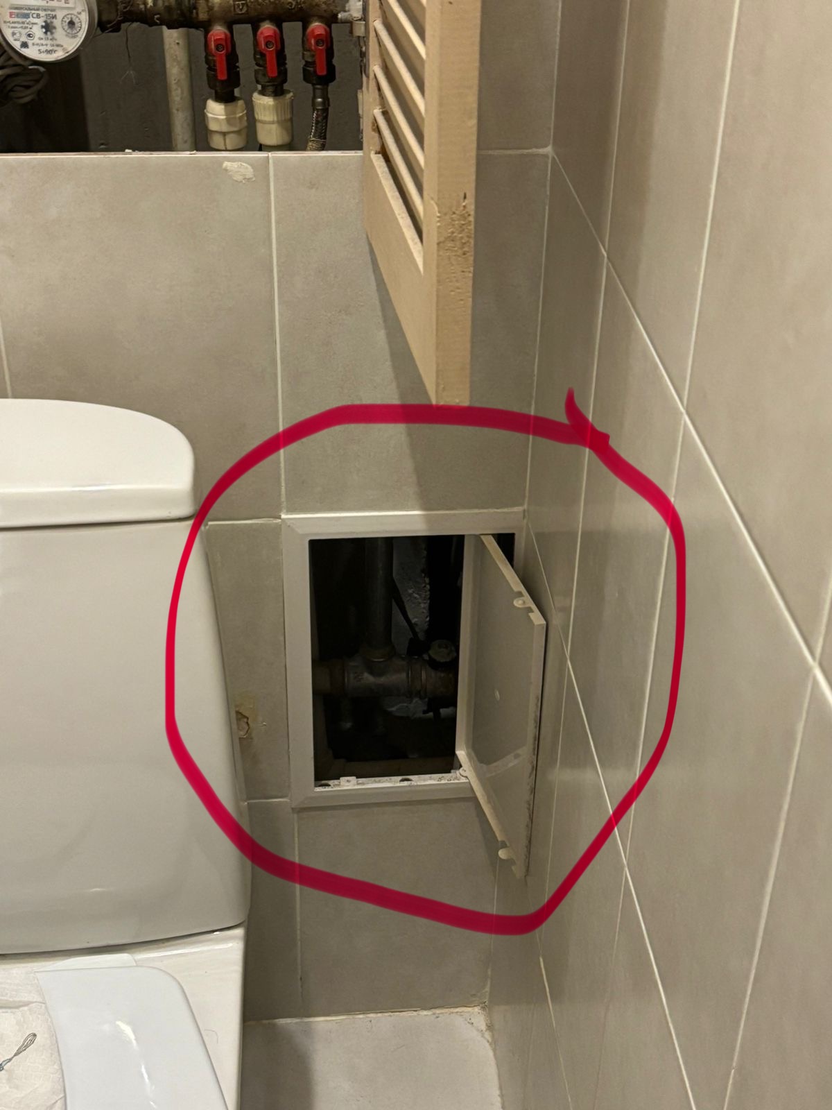

Квартира на 11 этаже, всего 14. После десятидневного отключения горячей воды, со слов УК, отсутствует горячая вода по стояку ниже моей квартиры, выше есть. В настоящий момент меня нет в квартире, нахожусь в длительном отъезде. В моей квартире вода была, перед отъездом краны на стояках с водой перекрыла и уехала. Теперь УК звонит требует доступ в квартиру, якобы причина у меня. Договорилась со знакомыми, пустили в квартиру слесаря с УК . Его вердикт: проблема от вас, засорилось где- то в районе полотенцесушителя (перемычки?), надо «все демонтировать». Очень проблематично организовать эту работу, да и если речь идет о демонтаже стены, труб и т.п. то совсем все печально. До этого УК срочно искали меня из-за «подмеса» воды, после того как все проверили у меня, сказали все нормально, причина не у меня в квартире. Теперь вот это. Может ли при таких обстоятельствах причина отсутствия ГВ быть все-таки не по моей вине и настаивать на том чтобы УК искали причину в другом? Заранее благодарна за консультации.

Фото СУЕсть такое фото, через такой люк возможно что-то сделать? Дом 1988 года постройки, в 2014 году делал капительный ремонт, проблема возникла впервые. Есть недоверие к УК, может у кого-то были подобные ситуации и можно обойтись "малой кровью" (без сноса стен).

Vopros1988, у вас полотенцесушитель утром горячий или холодный? Когда рано утром открываете кран горячей воды, какой она температуры? Какой температуры при этом полотенцесушитель? Перемычка? Горячей воды ниже нет совсем (ни теплой, ни холодной, из крана ничего не льется) или течет холодная?
Ваш отвод на горячую воду выше или ниже перемычки? Вы уехали и закрыли только подачу воды или краны на полотенцесушителе тоже?
Можно попробовать сделать обратную промывку стояка ГВС через подвал, пустив циркуляцию в обратном направлении. Есть шанс стронуть шлак и промыть систему. Но там нужен сантехник, а не дядька с разводным ключом.
Этой фото мало. Через люки максимально подробно все протяжение горячего стояка и обратки.

Полотенцесушитель был горячий, вода была и горячая и холодная, перекрыла стояки на горячей и холодной воде и уехала, на полотецесушителе крана нет. В квартире сейчас не живу, потрогать нет возможности. Как устроена система в отводами и перемычками не могу сказать так как ничего не понимаю в этом(((. Спросила у представителя УК «у соседей снизу течет из крана горячей воды холодная вода или вообще никакая не течет?» ответил «течет вместо горячей чуть теплая». Сейчас якобы пустили «обратку» (могу путаться в терминологии) чтобы выкрутиться в этой ситуации,  но это дорого им обходится со слов УК. Переживаю за соседей, но и поделать в ближайшее время ничего не могу. Не могут быть проблемы с отсутствием горячей воды и ситуация с подмесом, который ранее искали,  от одного источника?

Vopros1988 написал 09.06.2025 в 14:40
Есть фото от 2014 года не зашитых коробом стояков ? Водяной теплый пол от стояка ГВС тогда случайно не делали ? Либо фото открытого верхнего люка покажите. Версия такая, если у вас есть горячая вода, а далее снизу её нет, тогда засор мог произойти на перемычке, между врезками на ваш полотенцесушитель, в те давние времена разрезали трубу и вставили внутрь пластину на половину диаметра, для торможения потока и со временем она заросла . Без фотографии приходится только угадывать вероятные причины
