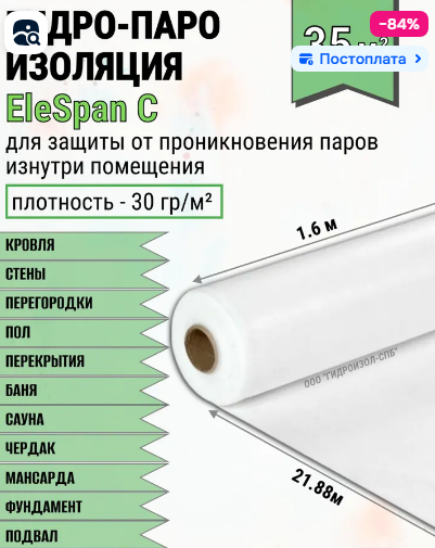

18.06.2025 в 12:51:01
BV написал 16.06.2025 в 19:53
Если уж про всю плоскость ... то есть мембраны
такого плана? Мембрана гидро-пароизоляционная С EleSpan image

Сообщений: 139930
18.06.2025 в 15:03:40
Keyra* написал 18.06.2025 в 12:51
Там в описании какая-то шляпа написана.... все смешано в кучу. И по такой цене наверное ничего хорошего быть не может.
