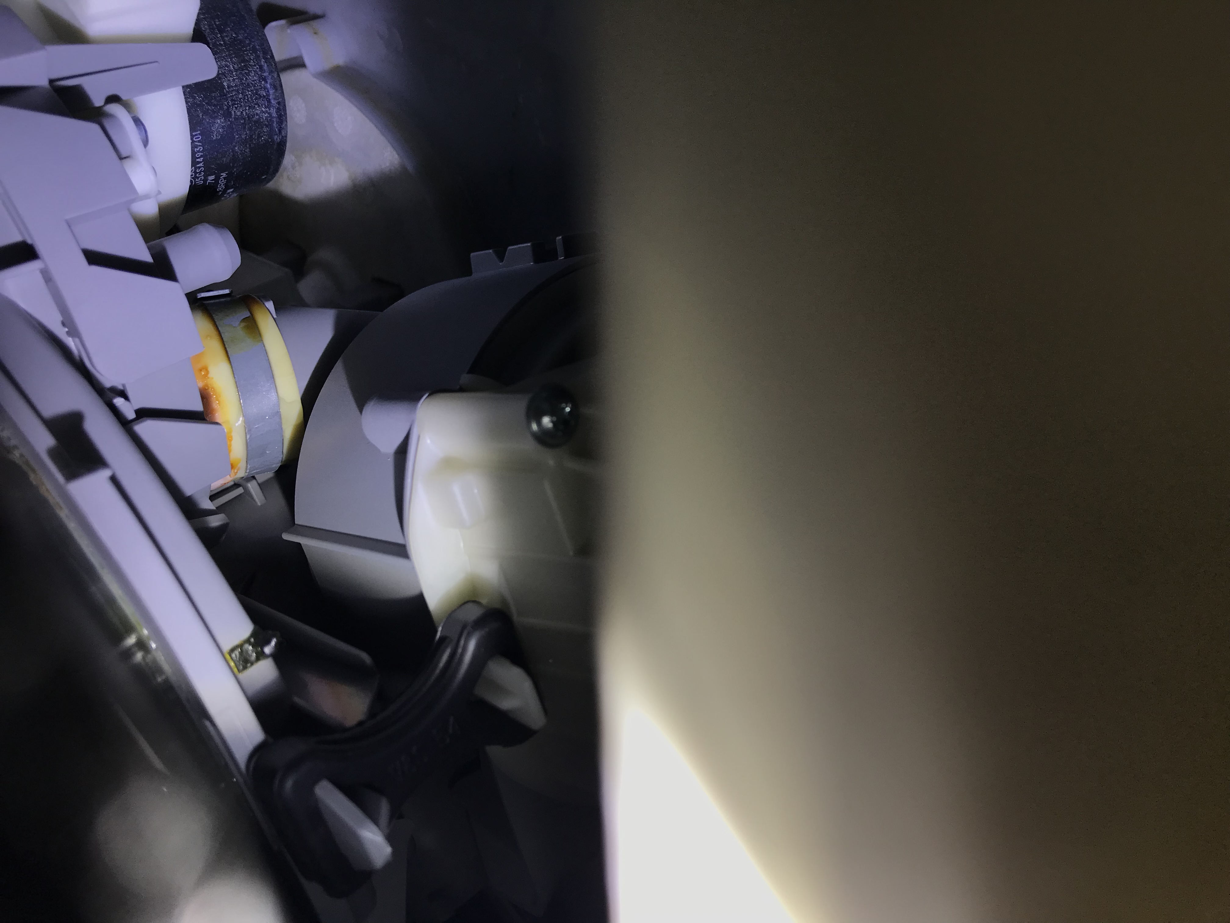

включил пустую машинку - проработала минут сорок - потом утечка загорелась е15
igorrius2
igorrius2
Регистрация: 13.06.2025
Сообщений: 57
14.06.2025 в 19:33:58
течет вот это соединение , на фото желтая трубка зажата стальным хомутом . как туда добраться , и можно ли поджать этот хомут , или как его загерметизировать ?90BEEE33-3E80-4F5F-BBAD-00107E61E93A
Сообщений: 138681
14.06.2025 в 21:59:18
igorrius2 написал 14.06.2025 в 19:33
Другой купить, пружинный, из толстой круглой проволоки.

15.06.2025 в 10:38:25
BV, это вверх ногами надо машинку переворачивать , чтоб туда добраться ?
