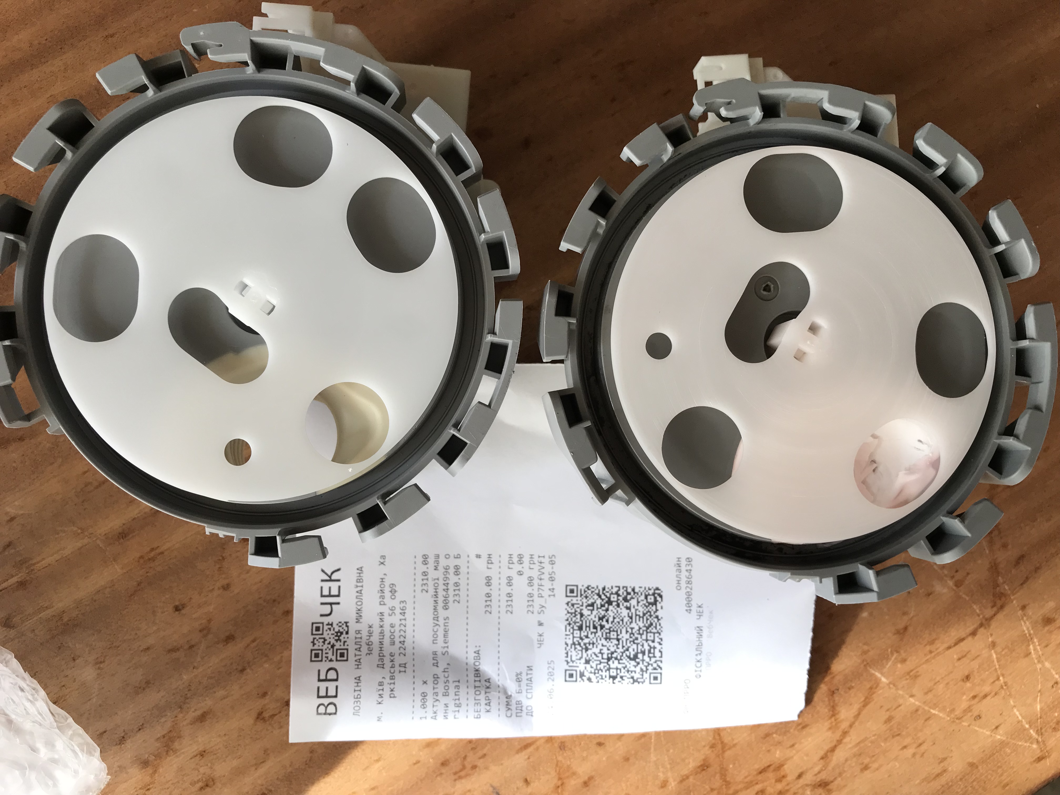

скажите пожалуйста , начальное положение отверстий на вращающейся пластине актуатора имеет какое то значение ? в купленного актуатора положение отверстий отличается 6E093327-9EC9-453B-9086-5C108DE10E66

igorrius2, мне не доводилось менять распределитель воды. Можно предположить два варианта: да, имеет значение начальное положение и нет, не имеет. Я бы поставил на новом так, как это было в момент демонтажа старого распределителя. Есть смысл внимательно присмотреться на серый корпус, возможно, на нем имеются какие-то маркировки, и тоже присмотреться к белой вращающейся части. Когда-то мне доводилось чинить видеомагнитофон, так на нем все шестерни имели выдавленные на корпусах шестеренок стрелочки, точки... Если вспомнить, что в посудомоечной машине вода подаётся то на верхний, то на нижний короб (в определенные моменты времени) - можно как-то предположить, что положение белой части имеет стартовое положение...

поставил как есть , работает , видимо положение значения не имеет

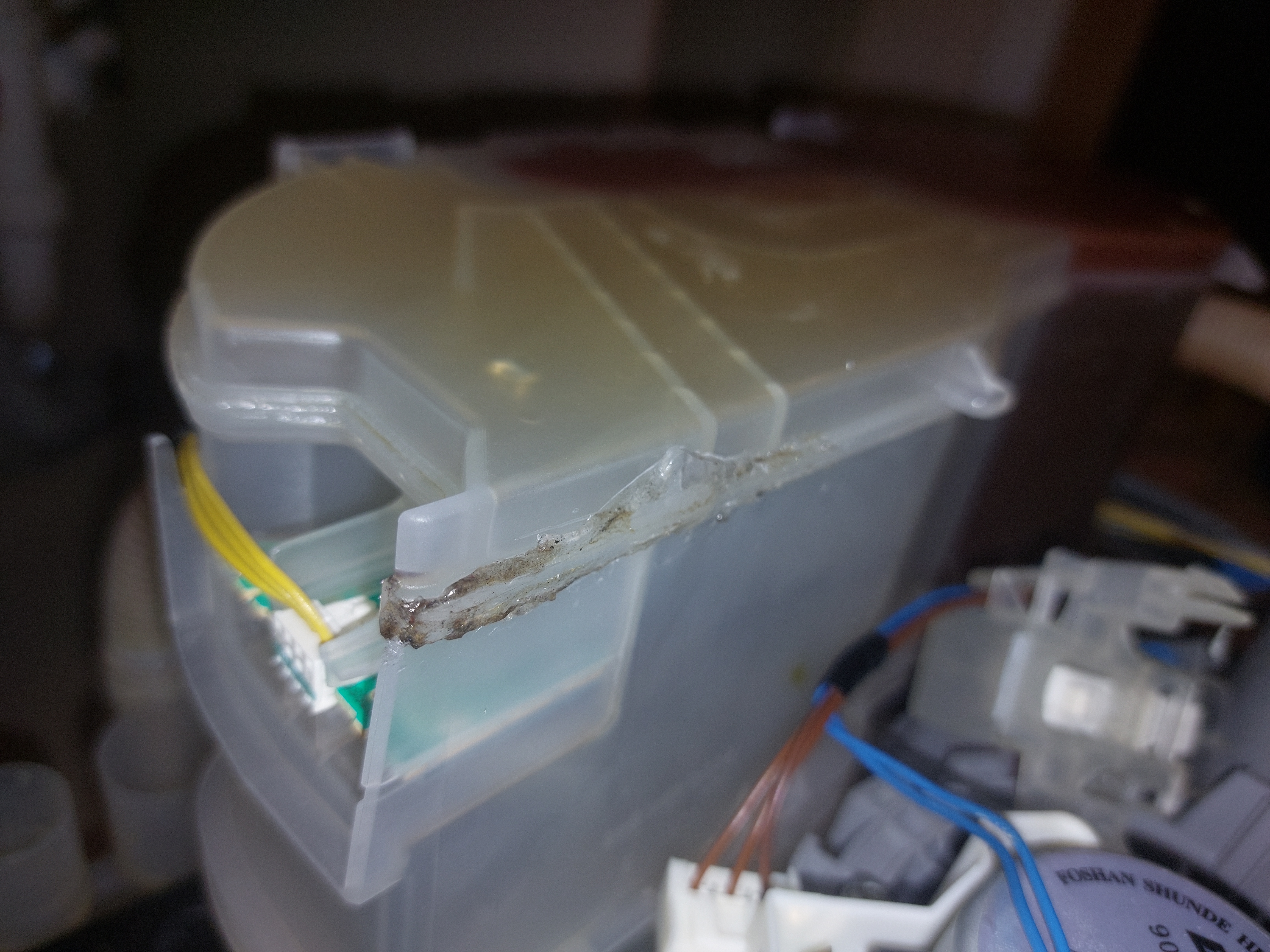

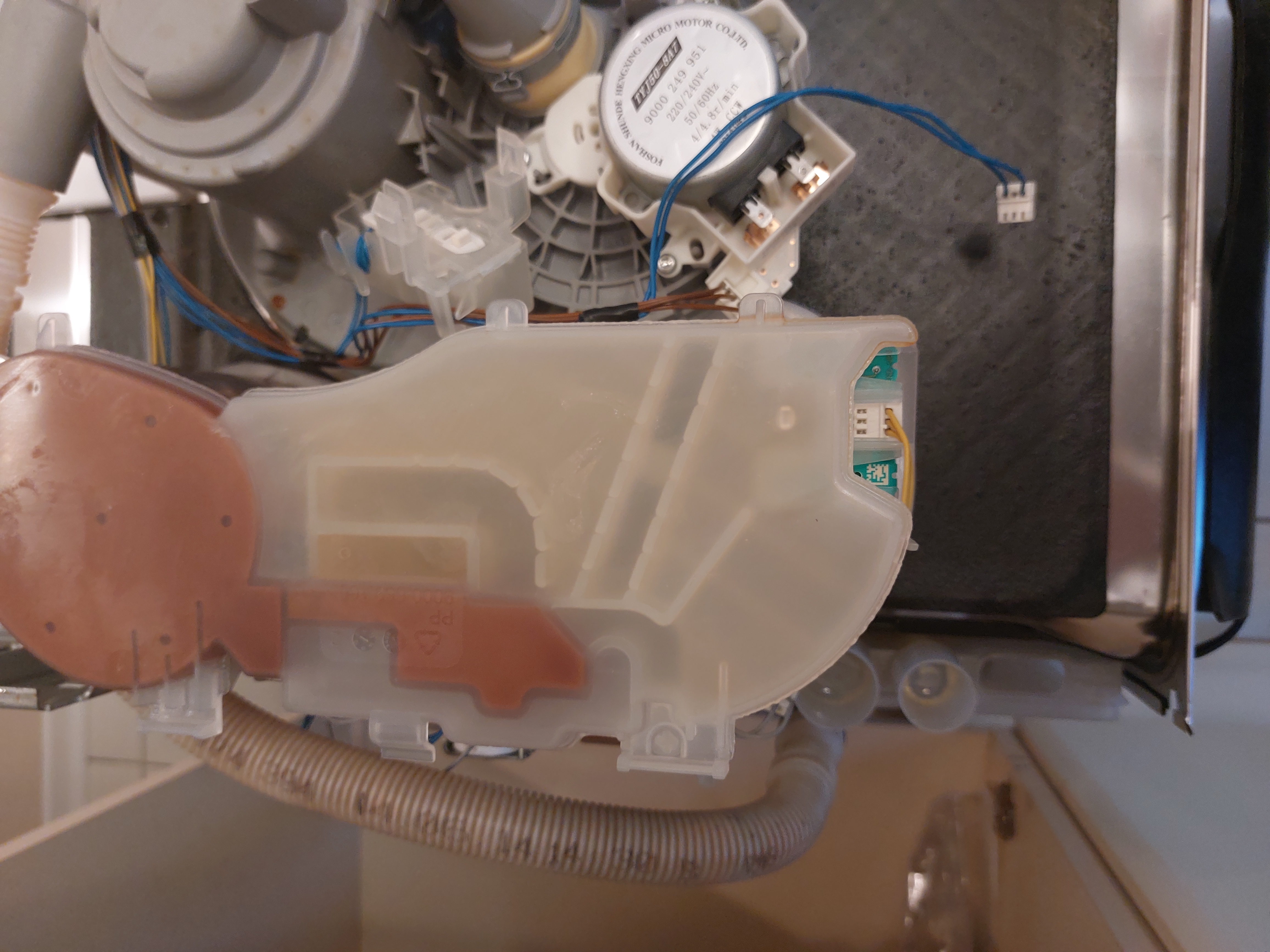

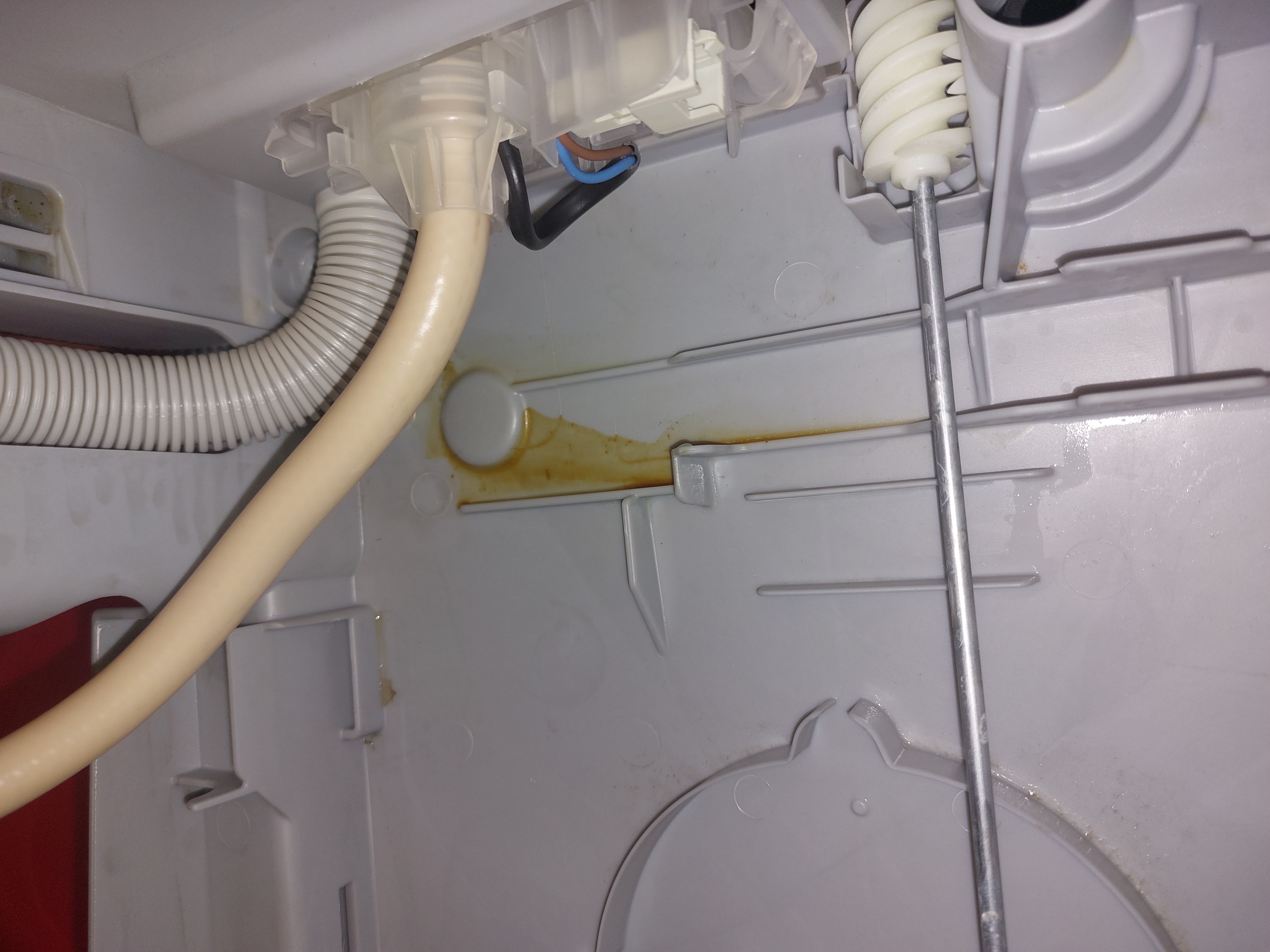

Разбор проводил аккуратно, откачал всю воду, нежно перевернул, отсоединил поддон, отфотографировал разьемы и шланги. Подозрительно было это: 20250704_20560620250704_20553920250704_205843Угол бачка с подтеком над подтеком на поддоне.

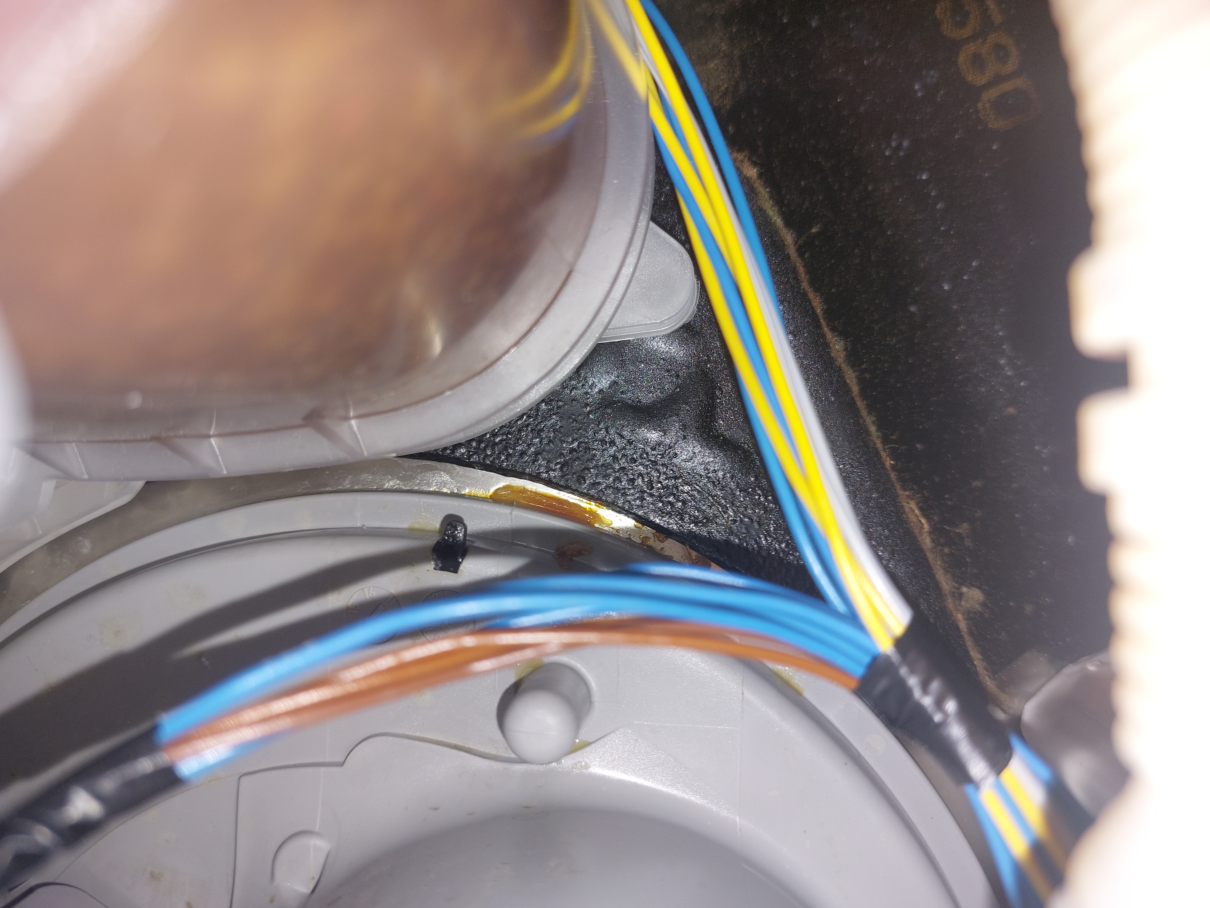

Еще нехорошее место выглядело так, но на поддоне под ним чисто и подтеков на механизме не вижу, только шов: 20250704_211143 При надавливании это кричневое вылезает, и похоже на смазку, не на остатки воды. Это совсем с другой стороны бачка соли, и там вокруг чисто. Заплавил подозрительный шов бачка: 20250704_211031Собрал, включил, та же ошибка е15. Подергал датчик аквастопа снаружи - не помогает. Разобрал, прозвонил датчик протечки, собрал. Из под машинки яркий бздых, но насосы шумят. Разобрал, осмотрел узлы, проводку, потрошки модуля управления, следов аварии нет. Соединил разобранную и вверхтормашками включил. е15. Нажал датчик аквастопа, звук напрягшегося мотора и дуга внутри блока управления. Сгреб все в кучку, по состоянию резинок, пластика, грязи в баках и неизвестному теперь состоянию электроники списал на помойку.
Честно говоря, почему в первый раз не запустилась, не понял. Ранее после слива воды из поддона через дырочку она запускалась. Каждый раз при разборе и сборе осматривал на предмет сухости узлов и целости проводов (эти приколы мне знакомы).

Самому жалко. Начиналось все хорошо. Плохо, что не понял, где накосячил. Там же даже провода не трогаются, поддон - по сути крышка без агрегатов. И вода не попадает, переворот идет через укладывание на бок - в этот момент все остатки стекают на пол. Следов воды на агрегатах не было. Тем более, что первый пуск был без замыканий (только е15 не ушла). На второй переворот воде точно неоткуда взяться.
Е15 уходила после слива воды без разбора. После переборки е15 возникла на полностью сухой машинке. Датчик не отсоединялся от проводов. Ход свободный, перед пуском проверял нажимая снизу через отверстие до щелчка концевика. Возможно что так же индицируется ошибка прессостата, переворот залил его в аварийное состояние. Но этой информации ни до ни после у меня не было.
После первой вспышки плата была без следов. Похоже это было внутри одного из моторов, я все осмотрел снаружи. После еще одного пуска точно вылетело что-то силовое на плате (мотор перед этим пытался гудеть, но не крутился). Движок+плата+бачок+уплотнители+ржавые корзины+возраст = превышение рентабельности дальнейшего ремонта. Я думал сейчас новые бошики дорогие (или вообще нету), не, по сравнению с 2020, когда я последний раз такое покупал, меньше чем на треть подорожали.
