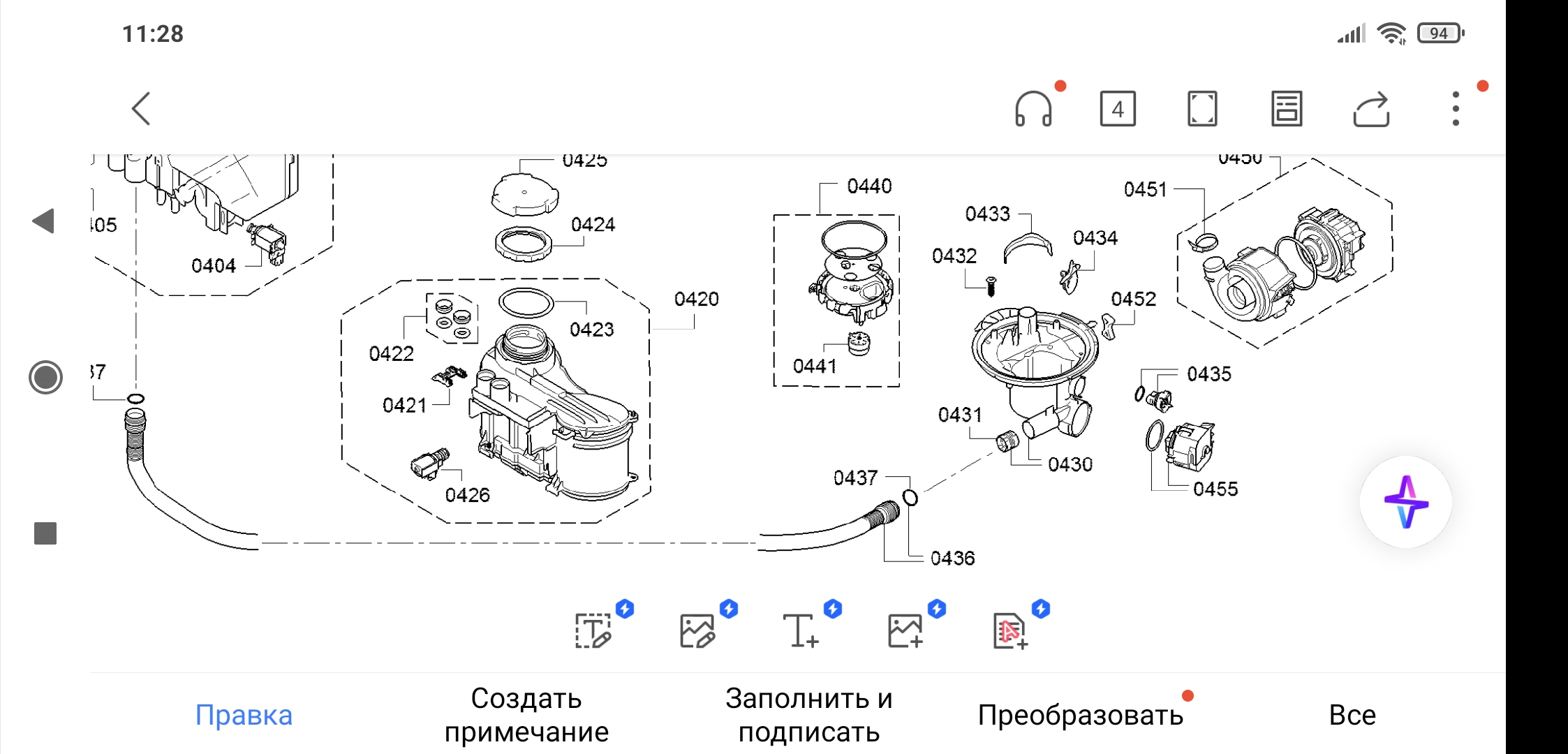

igorrius2, верно. Надо слить лишнюю воду из машинки (в инструкции пишут как слить). Перевернуть вверх ножками, открутить пару/другую винтиков, снимется дно машинки, в котором по сути собрана ее начинка и осмотрев где подтекает - разобрать, почистить, понять что сделать для устранения ....потом все в обратном порядке собрать.

15.06.2025 в 11:29:59
Screenshot_2025-06-15-11-28-18-710_cn.wps.moffice_eng

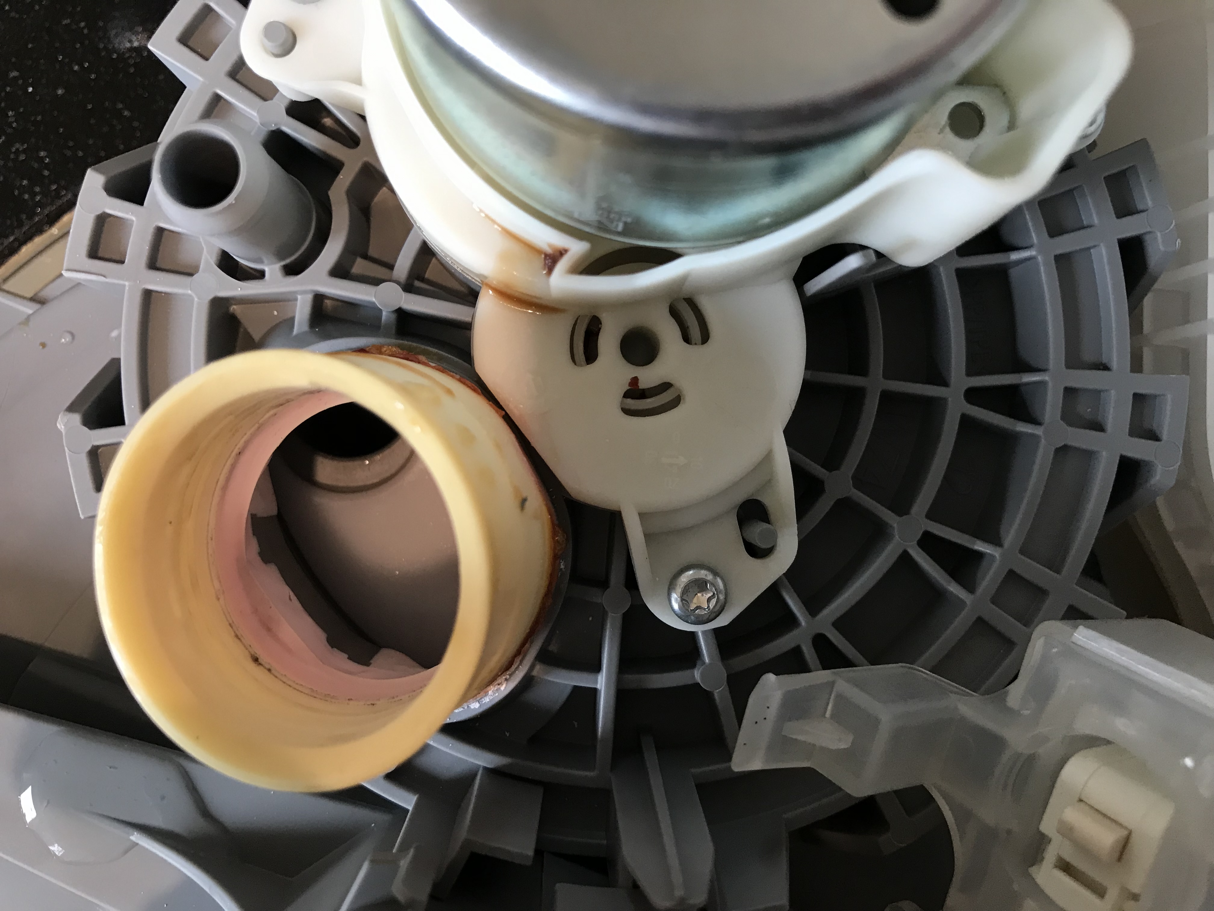

21.06.2025 в 12:54:18
499DF6AC-2804-46FE-8A76-EF9F5334CD43перевернул машинку вверх ногами и снял крышку

21.06.2025 в 14:02:17
F58CC814-8AF4-48C5-88D3-582D73BC9A9AD6590325-0E87-49C9-8CEC-39666FF3F11A
igorrius2
igorrius2
Регистрация: 13.06.2025
Сообщений: 57
21.06.2025 в 14:02:32
вннутри патрубка распределителя потоков какой то розовый егурт , надо снимать этот распределитель потоков ? похоже текло до хамута , между патрубком и распределителем снаружи тоже присутствует этот розовый йогурт

23.06.2025 в 08:48:52
igorrius2, Распределитель. Похоже на старение материалов. Этот патрубок явно деградирует... Его надо бы заменить. Не смогу сказать, почему начал портиться этот патрубок.

23.06.2025 в 20:22:58
PaulIV,  в России я видел ремкомплект распределителя воды в продаже , чтобы целиком его не менять , а у нас - только целиком надо покупать . одельно патрубок не меняется , только полная замена актуатора . На розетке нашел позожий по внешему виду , но там нет моей модели в совместимых :

23.06.2025 в 22:15:54
на насосе видны следы подкапывания , надо чем то обработать соединение перед монтажом , например солидодом или пастой unipak для паковки соединений ?CCE4BC9D-EF8E-479B-A9D1-DCA48CBB546E

24.06.2025 в 11:42:35
igorrius2, Я обычно хозяйственное мыло применяю, когда резиновые трубки на пластмассу насаживаю (помните, как раньше окна бумагой заклеивали). И я сторонник оригинальных запчастей. В крайнем случае, когда оригинал не достать, начинаю подбирать...
