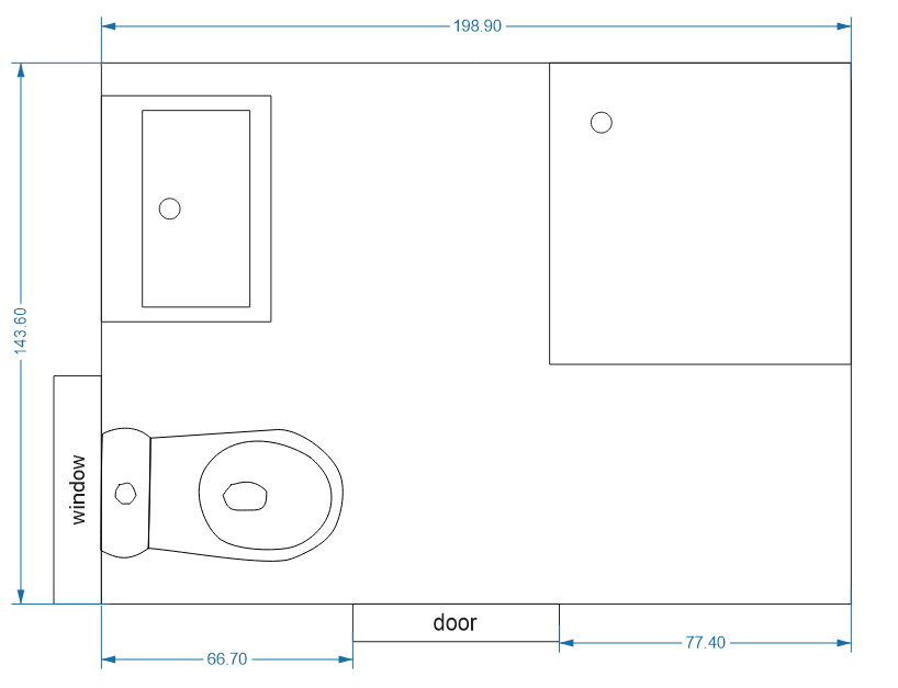

BV написал 19.06.2025 в 19:50
80х80 очень маленький и неудобный.
Так я сам худой и длинный
Ну а что тогда мешает сделать в строй исполнении любой удобный размер?
Хороший размер душа не менее 80х120. Больше лучше.
Размеры помещения. Ну вот куда сюда вкорячить 80*120? image Разве что поставить вдоль правой стены ванну 140х70 и использовать её в качестве душа...

Тем более. У вас есть опыт использования в гостиницах 80х80?
Проем сместить чуть левее и сделать 80 на 140.
Или сделать трапецию у двери 70, с другой стороны 90.

Значит придётся сложиться, что бы достать до ног. Лучше провести натурный эксперимент, собрать из картона и посмотреть как оно в привычных позах при мытье. Так же с возрастом приходит понимание или ноги подводят и мыться становится удобнее сидя, а в маленьком скворешнике ноги будут упираться в перегородку в сидячем положении.
Шуруповерт написал 20.06.2025 в 04:15
Можно и так, можно взять ванну с не очень высоким бортиком.
Если раковину поставить по верхней стене, то рядом ещё и стиральная машинка влезет. А если унитаз и стиральную машину, при наличии последней, подвинуть к верхней стенке, то раковину можно сделать перед окном, что бы умываясь лицезреть, что происходит за окном.

BV написал 20.06.2025 в 11:33
В узкую часть откидную настенную сидушку и будет шикарная душевая.

Спасибо, поржал )))) Стиралки в этом помещении не будет, обе стоят в других местах. Унитаз и проём - вещи недвижимые, увы.
Вариант с трапецией понравился, рассмотрю. Единственное смущает - опять же канашку туда тянуть от горшка. Уклон, мать его.
