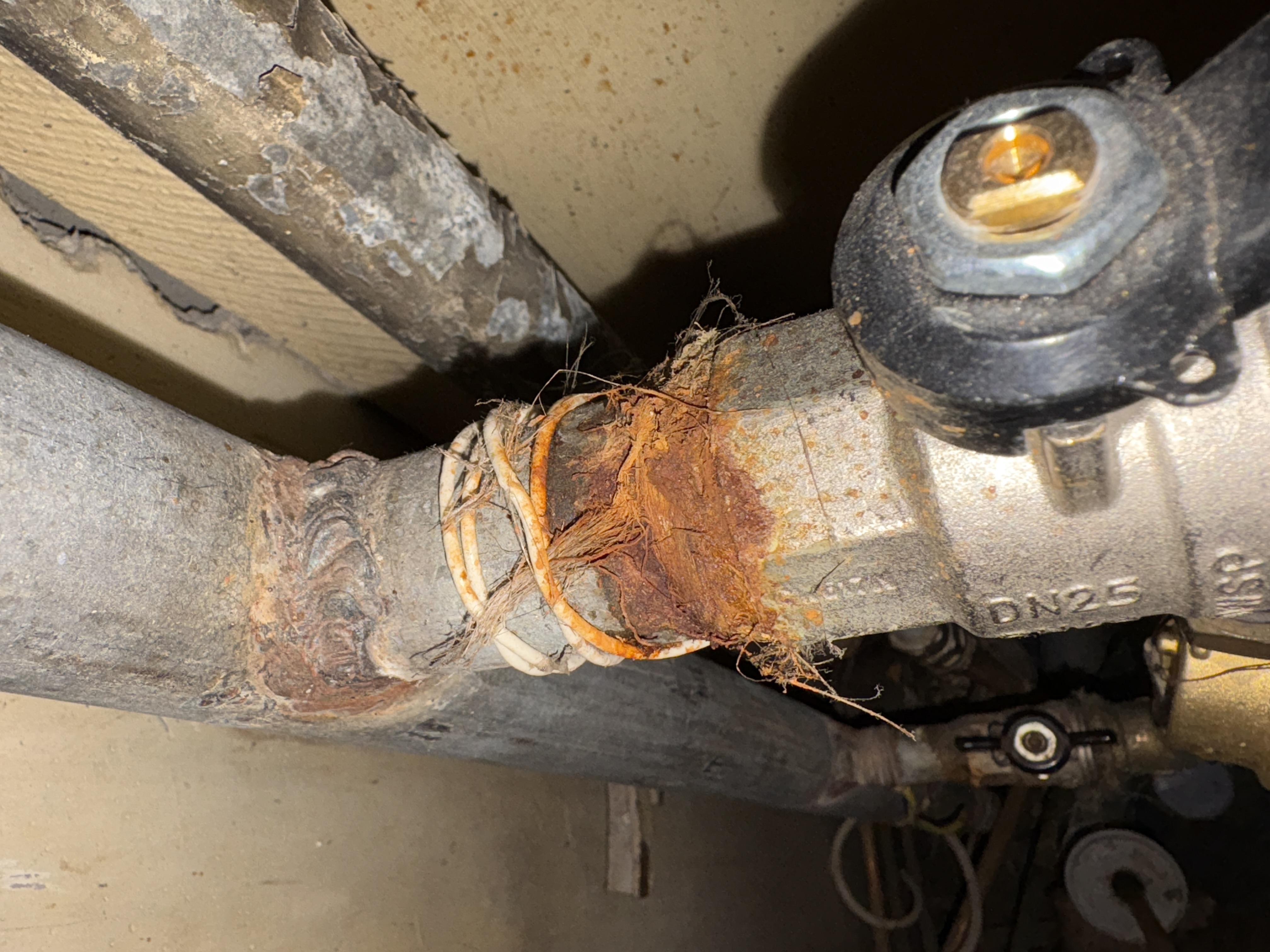

Здраввствуйте.1,5года назад меняла шаровые краны на трубах к полотенцесушителю. Меняли сантехники из Жэка.Сейчас обнаружила значительную ржавчину на 2-трубах. Что с этим делать и почему так получилось? Помогите советом.

Ирина72, фото обязательно. Общий вид и макро.

BV,Не получается загрузить фото. Перед заменой 10 лет стояли такие же шаровые краны. Но они перестали открываться. Коррозии не было. После замены прошло 1,5г и очень сильная коррозия. Это что-то не так сделали при замене?

Могли сделать лен без пасты и резьба сгнила. Есть еще немало причин, которые могли измениться с того времени, включая электрокоррозию.
Тема не простая и найти однозначную причину бывает просто невозможно.

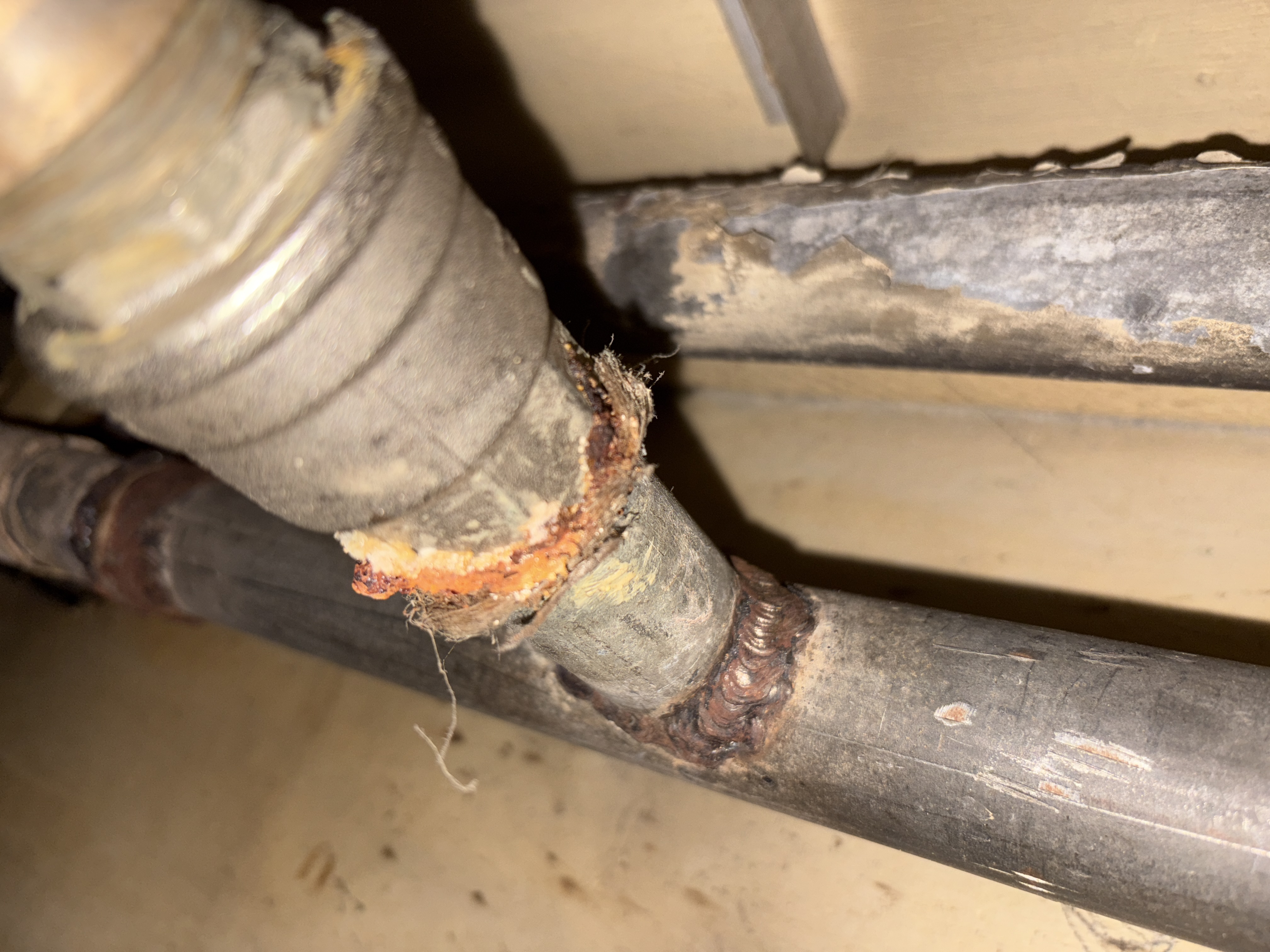

ТС, если была сварка, то пожгли цинк. Потому и ржавеет, от конденсата с ХВС. По уму если, стояк ХВС должен быть окрашен ГФ-021, и закрыт теплоизоляцией (хотя бы дешёвой серой, не говоря про K-flex. Выше верно пишут, без фото никак.

Вот фотоIMG_0010Это 2 разные трубы
