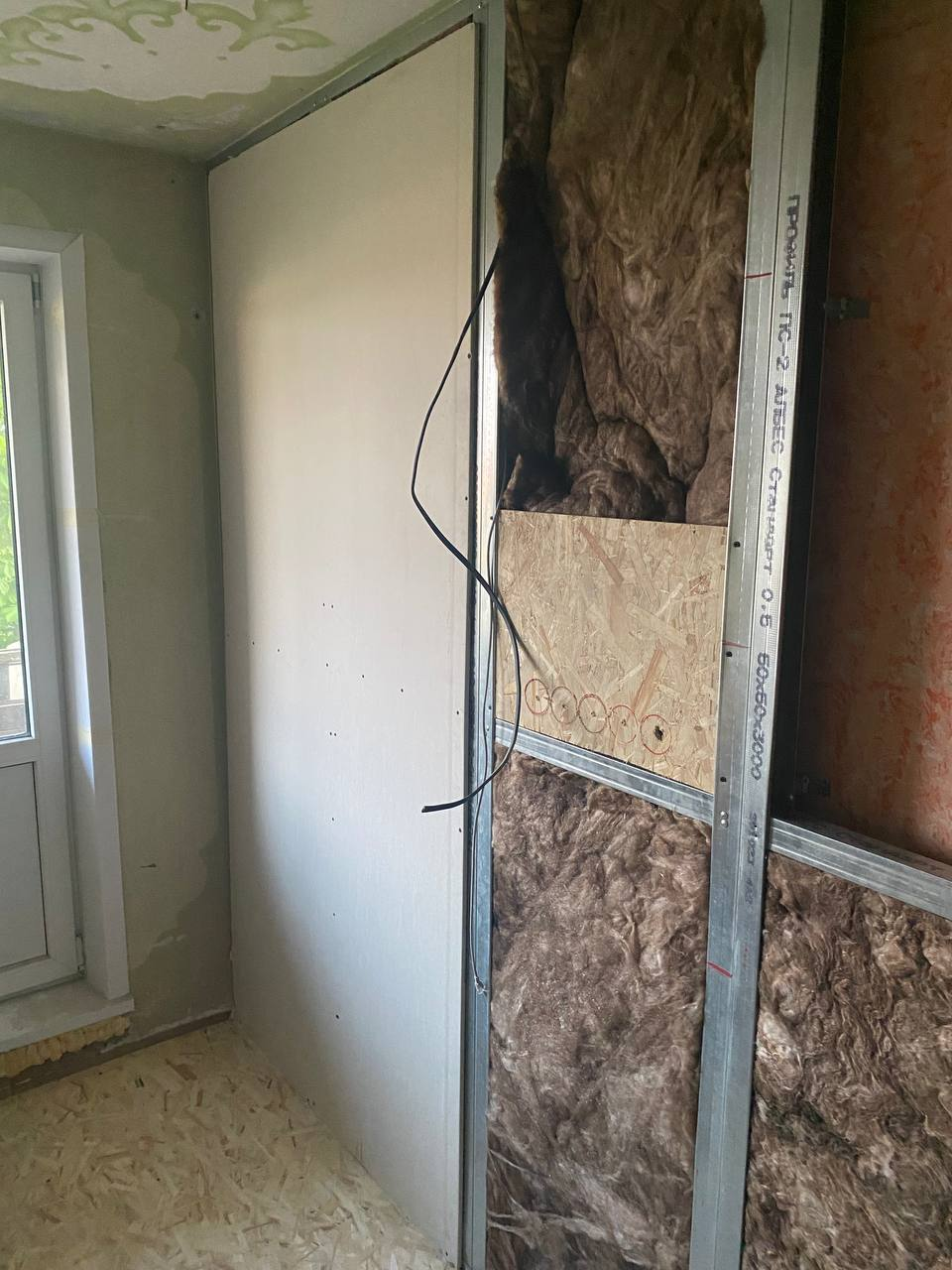

Добрый день! Впервые собирал фальш-стену для звукоизоляции в квартире. Использовал направляющие профили 40×50 мм и стоечные профили 50×50 мм, сдвоенные между собой (как на фото). Стоечные профили не закреплены к несущей стене, шаг стоек — 60 см. Обшивка — один слой гипсокартона. Закладная под кронштейн выполнена из двух листов ОСБ, общей толщиной 18 мм, прикручена к сдвоенным профилям. Планирую повесить телевизор весом 35 кг на кронштейне. Вопрос: выдержит ли такая конструкция такую нагрузку при условии, что кронштейн будет закреплён строго в закладную? Заранее благодарю за ответ!image

Место внутри перегородки ведь есть? Установите с упором в пол два бруса/доски 50мм напротив предполагаемых точек крепления кронштейна. На уровне пола и потолка зафиксируйте доски поперечными профилями. Прямо за кронштейном добавьте деревянную панель (как сейчас) нужной толщины, чтобы не было пустот в бутерброде кронштейн-ГК-панель-брус. И можно вешать турник.

luxyq, Звукоизоляции не будет - это раз! 2- Зачем выдумывать что-то из головы и вдобавок не правильно! 3- Не делается один слой гипсокартона! 4- Сделать два слоя Сапфира и никаких закладных не надо! Крепеж дюбель Хартмут или Fischer duotec

Neu, ГСП DFH3IR, гипсовая строительная плита или проще говоря - гипсокартон Кнауф Сапфир Вы делаете себе поэтому можно хоть сикось накось, вам с этим Жить! Я за это беру деньги и не могу делать кое как. Когда начинал, 25 лет назад, не было интернета, литературы, а сейчас что мешает делать правильно? Лень, бюджет, да вроде не на последние телевизор купили!?

Не на каждой помойке телевизоры по 35кг есть. Обычный ЖК легко вешается даже на один слой ГКЛ-12,5.

Звукоизоляционный, + пожаростойкий лист повышенной прочности. Используется в звукоизоляционных конструкциях.
Я-бы по своей классике сделал первый (внутренний) лист ГВЛВ 10 или 12.5 мм, и затем Сапфир. И опять-же - никаких закладных не нужно!

НА дюбеля-молли вешали большие колонки аккустические. не нужны фишер.
