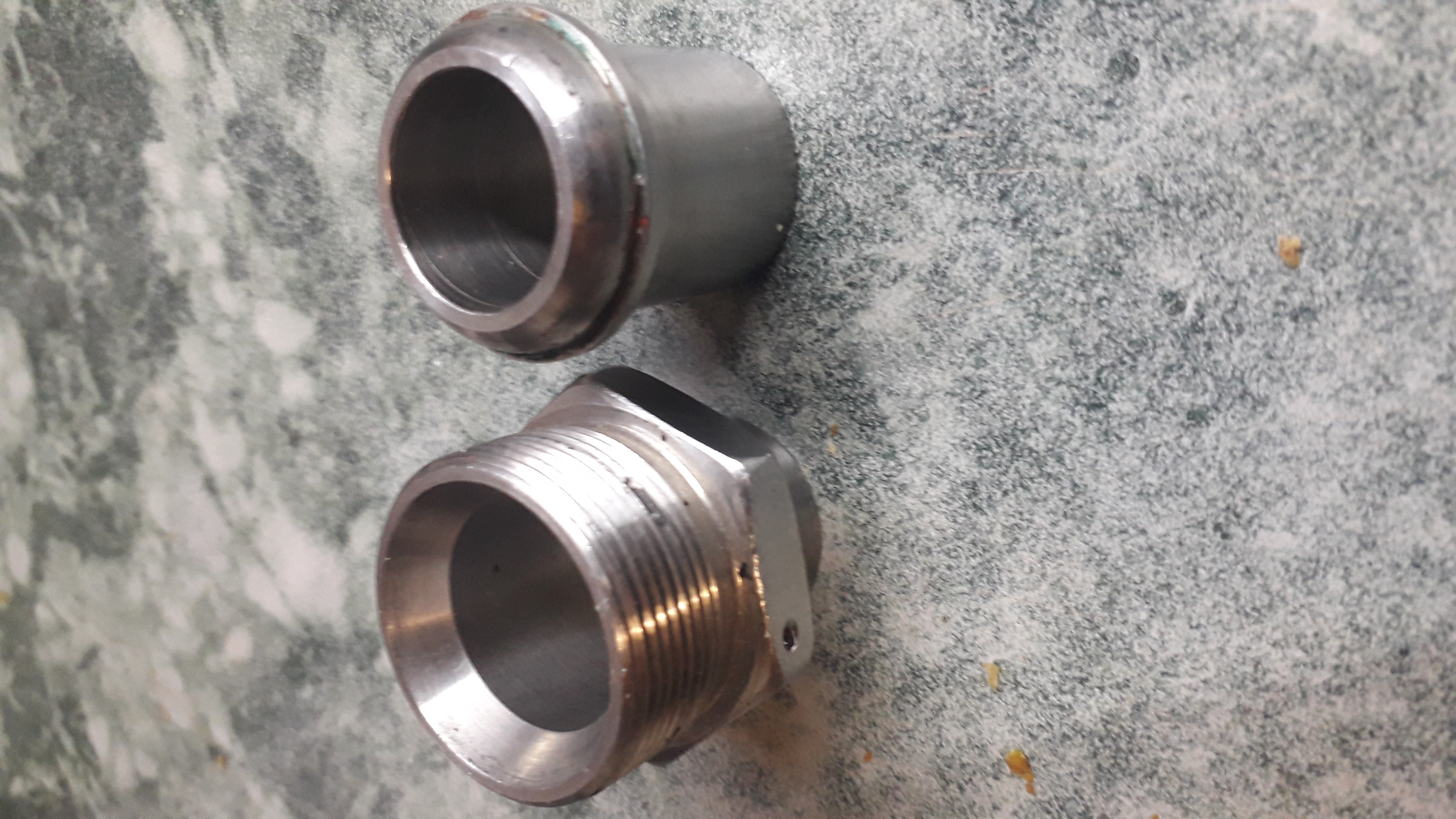

Вот.Соединению больше 30 лет. Шаровый ниппель с накидной гайкой приварен к нержавеющей трубе слева. Накидная гайка прижимает ниппель с шаровым сегментом к шаровому тройнику справа, имеющему ответную часть-шаровую выемку. Никаких прокладок такое соединение не требует. Было покрашено но краска на нержавейке плохо держится-поэтому пооблупилась а снова красить не стал ибо не видно. Шов то же не ахти-варил где то в гаражах-это было в 90 е а тогда кто как умел... Самое главное-воду держит а большего мне не надо.

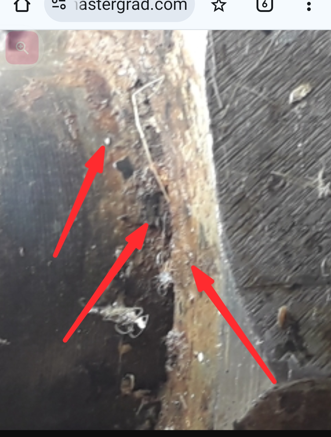

06.11.2025 в 17:20:49
Алексей Рыбкин написал 06.11.2025 в 17:08
Может таки "шар в конус"?
воду держит
Screenshot_20251106-171958 Это не следы потеков?
Алексей Рыбкин
Алексей Рыбкин
Регистрация: 19.11.2019
Сообщений: 1175
06.11.2025 в 17:46:37
BV написал 06.11.2025 в 17:20
Нет. Я ж говорю -соединению 30 лет -старая краска, пыль, брызги воды сверху, ещё что то...

06.11.2025 в 18:01:58
Нет. Шар в шар. Почему и называется соединение шаровым а не конусным 3

Сообщений: 130136
06.11.2025 в 18:17:40
Алексей Рыбкин написал 06.11.2025 в 18:01
Можно пример такой с рисунком-разрезом....? Или эскиз с указанием радиусов обеих "шаров" Искал - не нашел....
А в тексте могли упростить название шар-конус, для отличия от конус-конус....

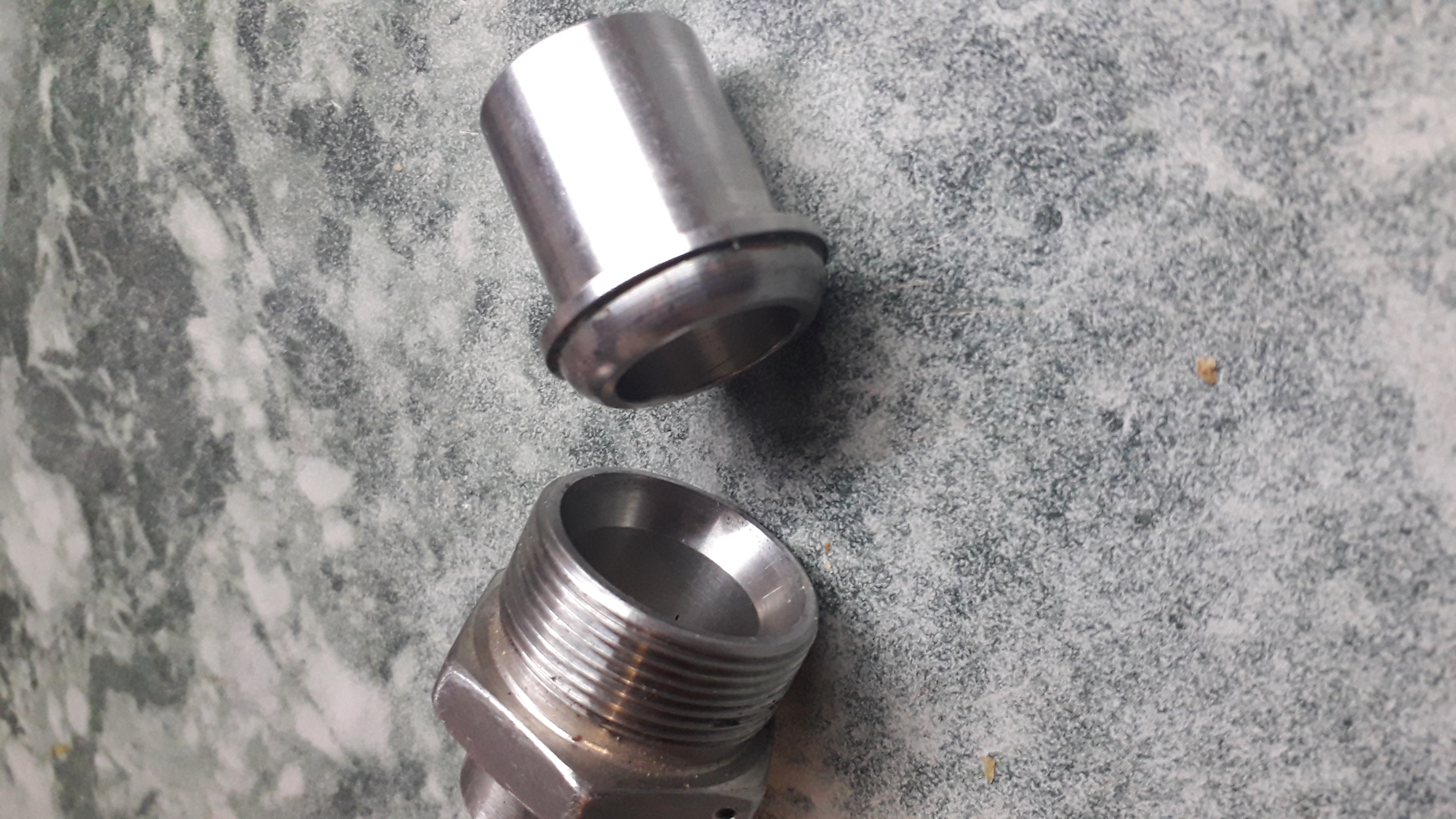

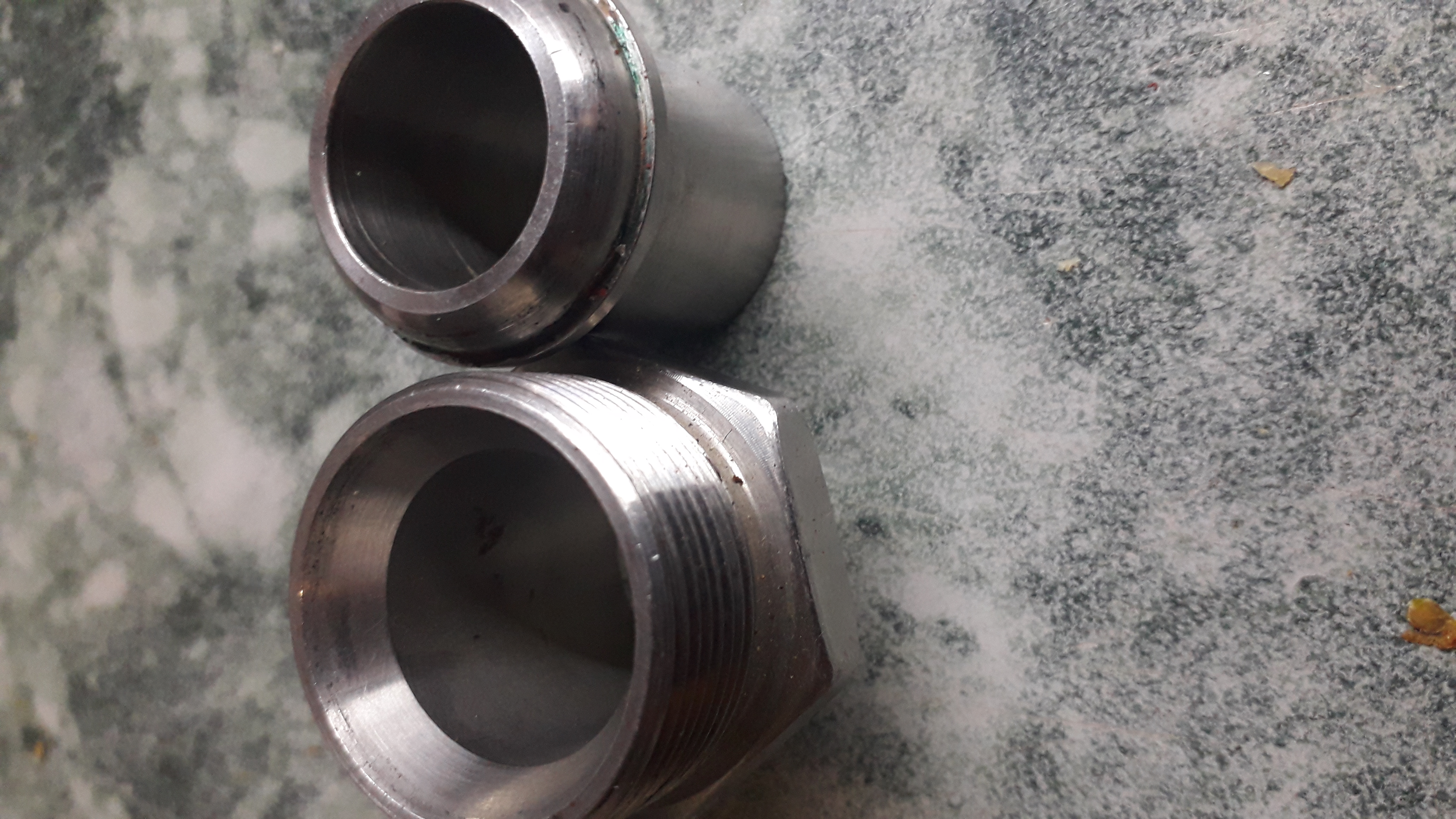

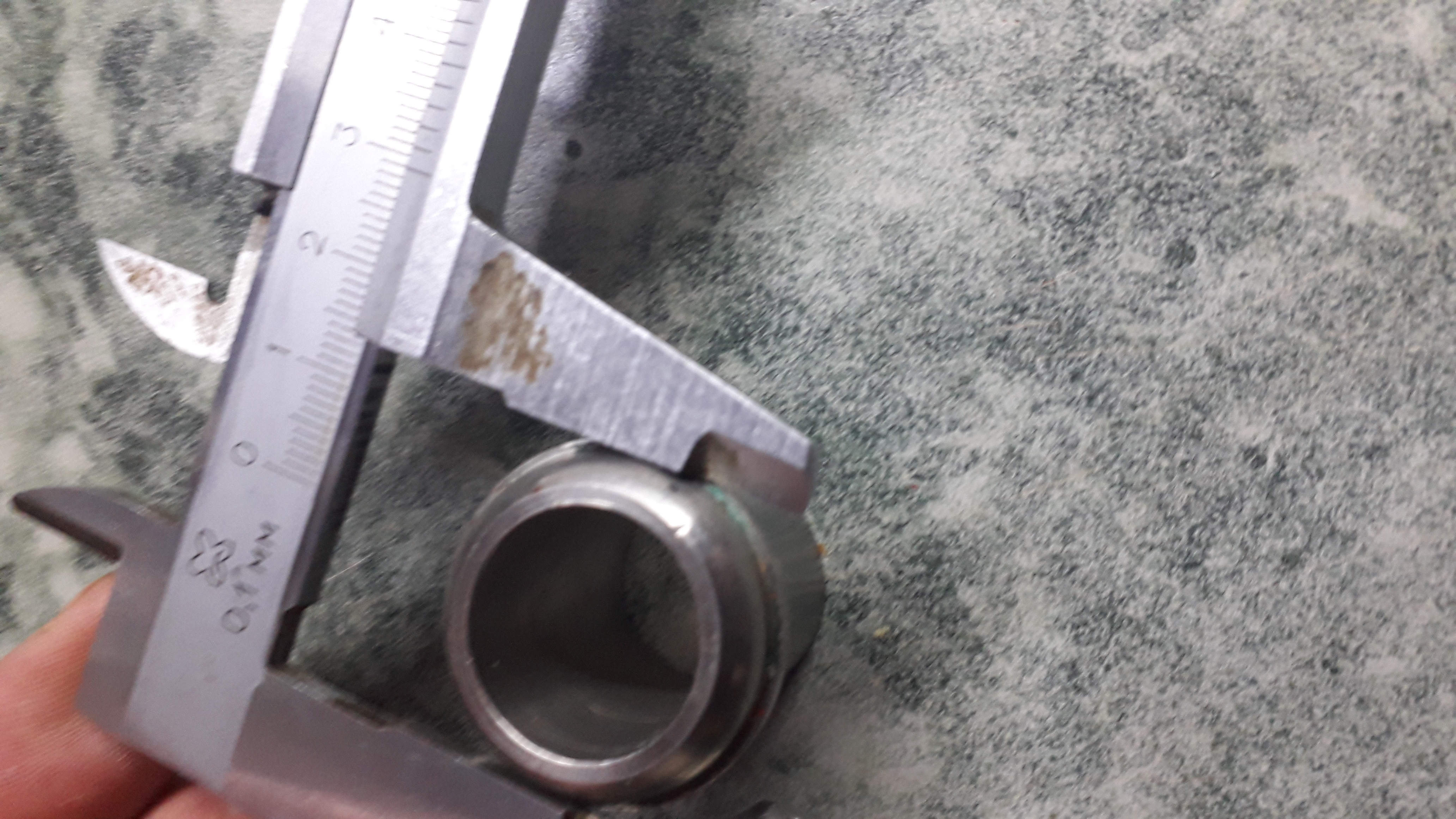

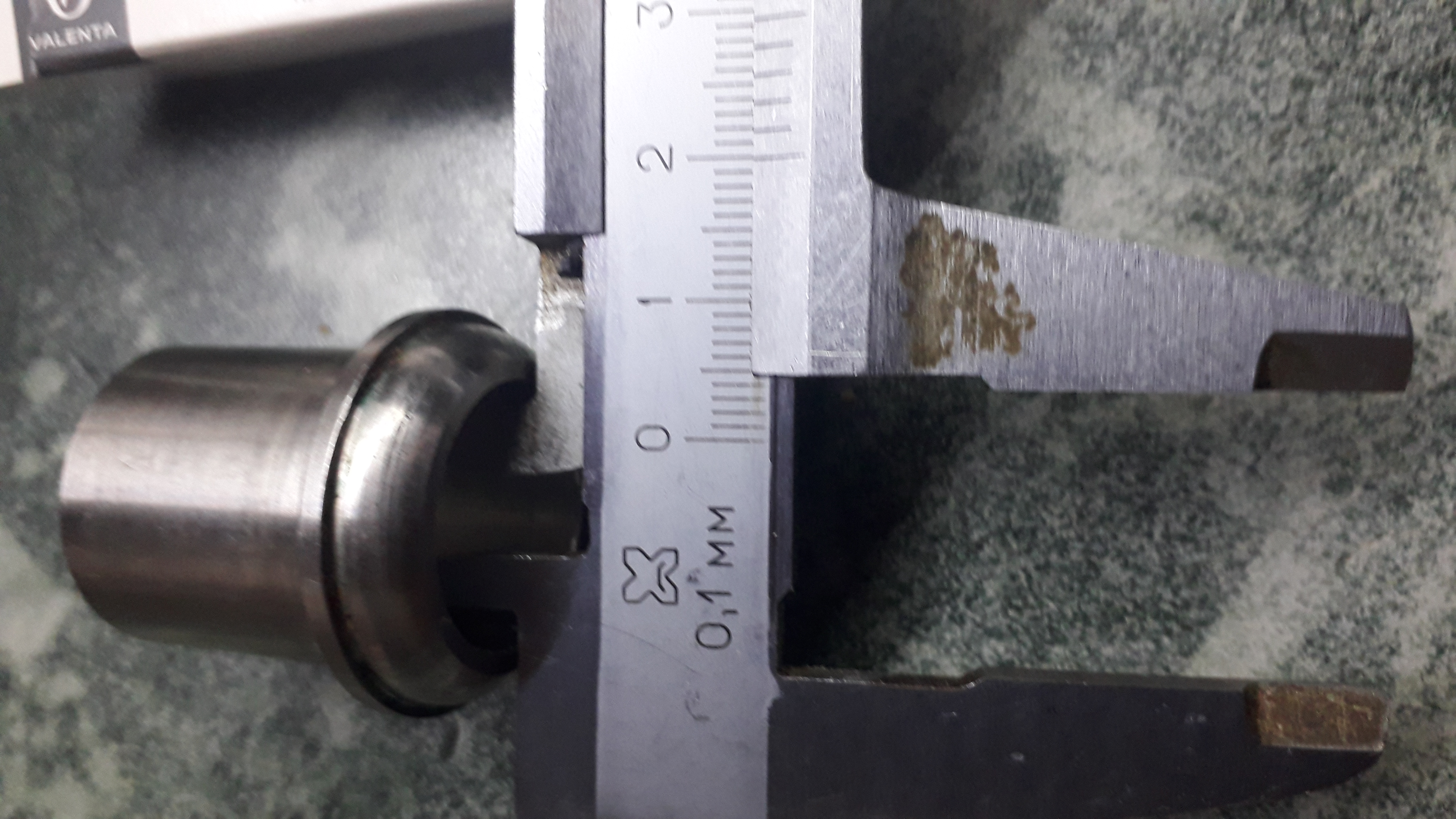

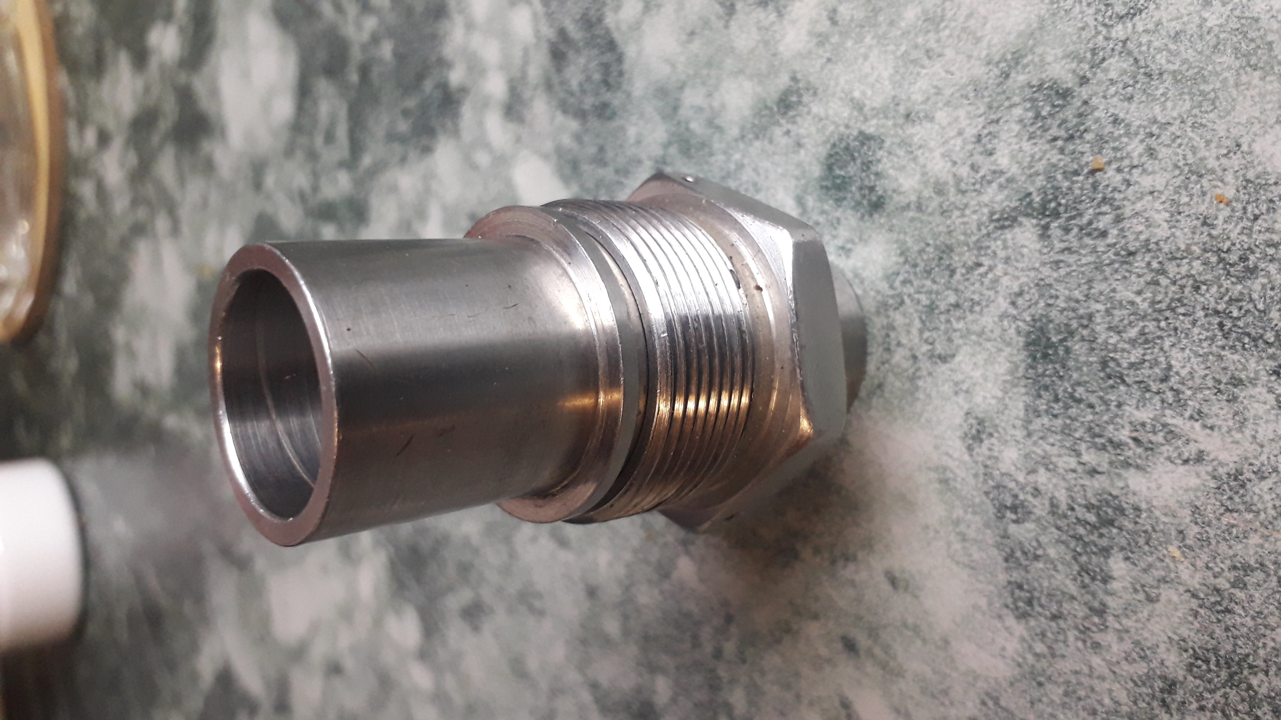

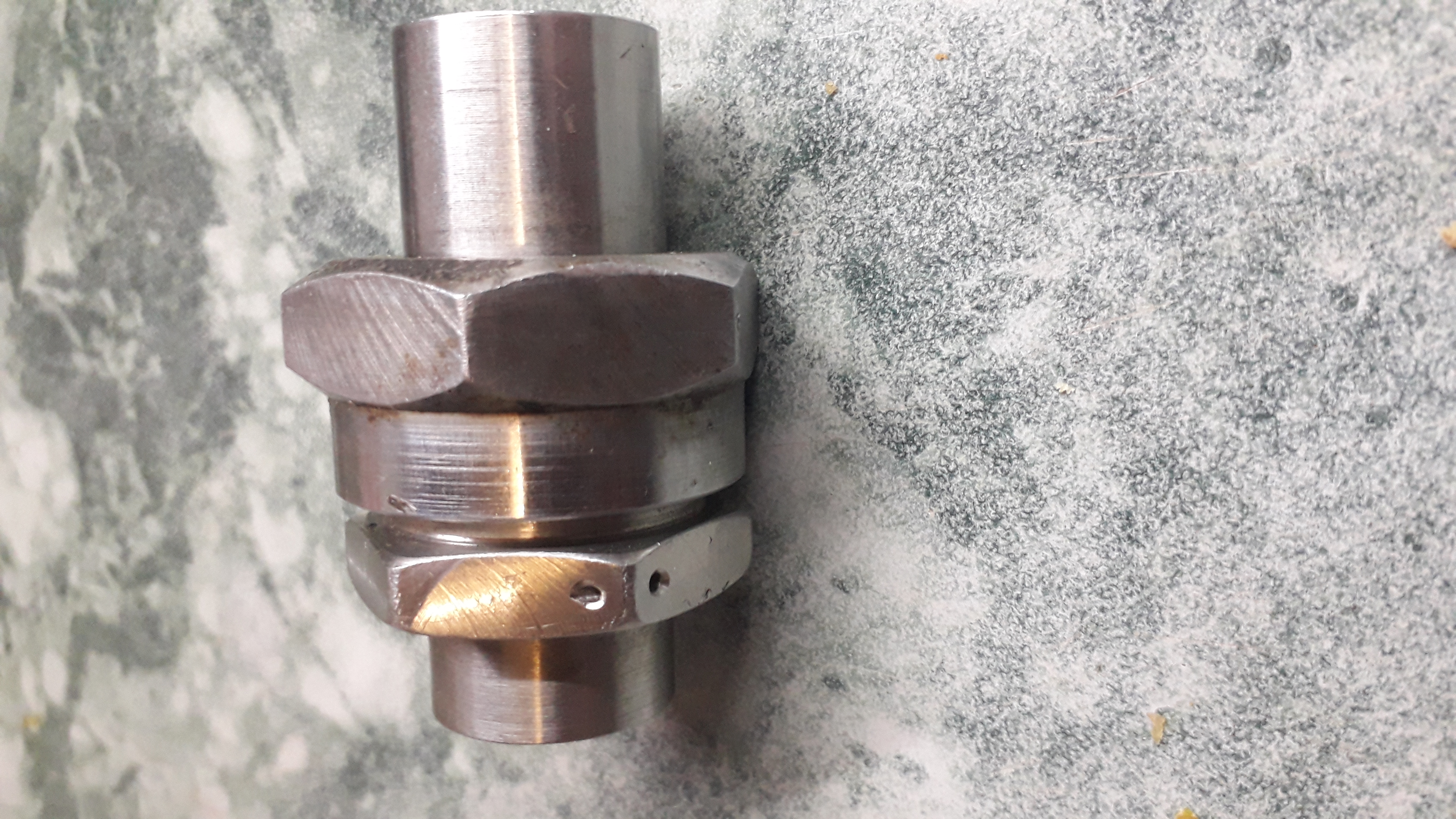

07.11.2025 в 08:56:45
BV-одно шаровое соединение не использовал. Вот пофоткал. 1234567По приёмной выемке конечно трудно определить-шар там или конус поэтому собрал без гайки-предпоследний снимок-шаровый сегмент-выпуклость плотно лёг в шаровый сегмент-выемку-так что шар и там и там

07.11.2025 в 11:12:05
Алексей Рыбкин написал 07.11.2025 в 08:56
Вот пофоткал
Такие соединения применяются в гидравлике (масло). На работе много было в гидравлике грузовых кранов, различных гидроцилиндров.
