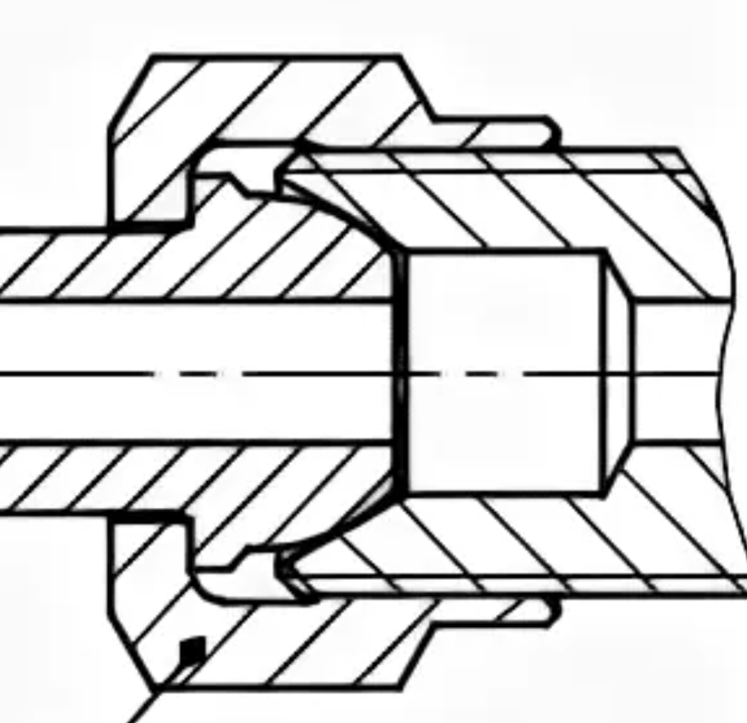

Чето ваш "шар" сильно похож на овентроповский, конус, если не ошибаюсь. Опять "омерику открыл")) беспрокладочных американок очень много, чуть меньше, чем с прокладками, но почти у всех.
Сообщений: 139712
07.11.2025 в 14:26:44
Алексей Рыбкин написал 07.11.2025 в 08:56
По приёмной выемке конечно трудно определить-шар там или конус
Линейку приложить....
Если геометрию не знаете - возьмите циркуль и поймите что мама не может быть точной сферой.
Или конус, или нечто похожее на конус, но никак не чистая сфера.

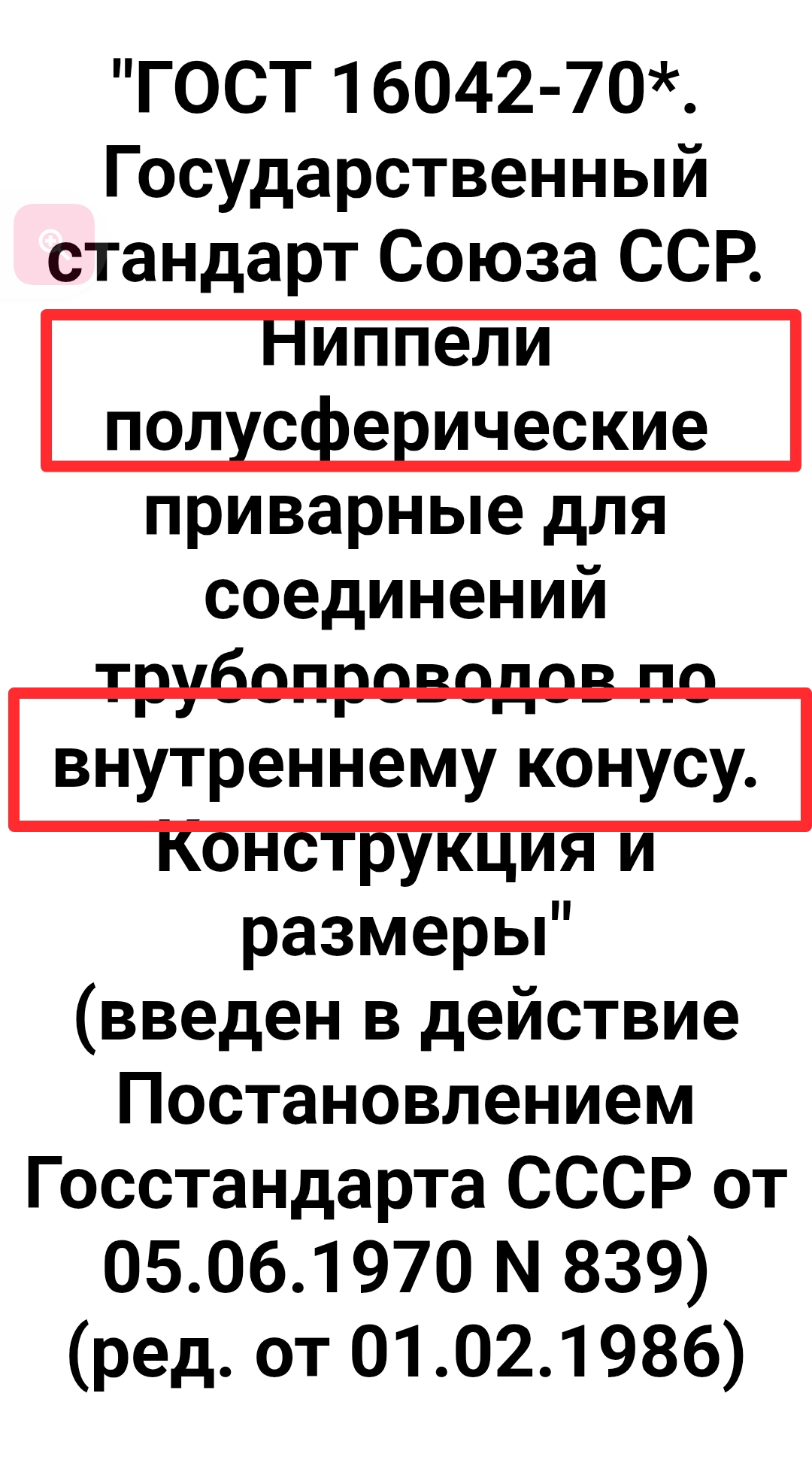

Screenshot_20251107-175539
Screenshot_20251107-175915
Циркуль возьмите и попробуйте сопрячь две сферических поверхности. Потом чуть подумайте, что для деталей существуют допуски, что будет, если взять разные сочетания допусков для двух деталей.

BV, приложил Вы оказались правы-выемка-конус
MADONNA
MADONNA
Домохозяйка
Регистрация: 22.04.2018
Надмосковье
Сообщений: 15584
09.11.2025 в 09:09:18
Алексей Рыбкин,  Как-то очень быстро ты сдался. Конус практически получить невозможно - это все будут криволинейные фигуры, просто радиусы изгибов неизмеряемо большие. Если бы ты вместо занятиями всякой ерундой взял карандаш и лист бумаги ( но можно и на стене) - то обнаружил бы что зоной контакта в этом соединении будет кольцо, ширина которого определяется только силой прижима. Потому что геометрически две разные сферы пересекутся в геометрической линии. Бесконечнотонкой. Поэтому никакого смысла во внутренней сфере нет - полоса контакта будет одинаково что сфера что конус. Но как теперь ты будешь жить - с знанием что ты десятки лет пребывал в заблуждении и ложных представлениях? Прикинь, сколько их еще вскроется ?
