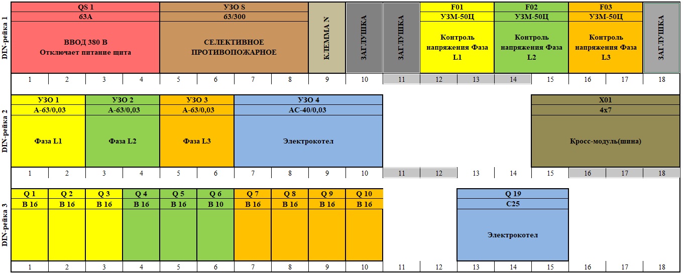

Вот ещё что. Для парной сауны освещение д.б. 12В, поэтому надо поставить БП, как раз вместо кросса поставить модульный БП 30/60Вт, займет 2/3 модуля соответственно...
А выключателем коммутировать вход БП или выход?

Я всегда коммутирую вход, если только нет требования постоянного напряжения на нагрузке.

ВТБ!, Котел может работать с отключенными фазами. Размер щитка 3*18, в этой конфигурации:
УЗО селективному нечего делать в этом щите. Про кросс и БП уже озвучил. У Вас еа схеме 6 автоматов В10, а в компоновке только один, не напутайте потом))
Спасибо, поправлю.
MaSeVi написал 26.06.2025 в 14:28
По УЗО все таки не понимаю почему? Переносить в щит на столб - если только защитить кабель от столба до щита? Там вероятность его повредить низкая Читал что УЗО на улице - не очень хорошая идея из-за влажности. Кроме того там места не будет и для УЗО и для автомата.
А в принципе зачем 300мА?

195196 написал 26.06.2025 в 14:55
А в щите бани он что защищает? 10 см провода, которому точно ничего не будет и ради этого городить такую недешевую конструкцию? Просто бессмысленно, но дело, опять же, только Ваше.
А Вы не читайте ерунды, а посмотрите каталожные/паспортные данные и всё.

ВТБ! написал 26.06.2025 в 15:20
Проще найти, чем 100 )))...
Да.
У вас на вводе на участок в щите учета что стоит? Схема ТТ или TNCS?
Схема ТТ. Вводной автомат опломбированный 50А -> электросчетчик -> автомат в дом 50А -> кабель в дом 4*10 123Здесь еще был не подключен дом 4*10 Соответственно от счетчика хочу поставить еще 1 автомат в баню на 25А и от него кабель 4*4 Потом убрал 1П автомат. Уберу розетку Места для УЗО и автомата нет
