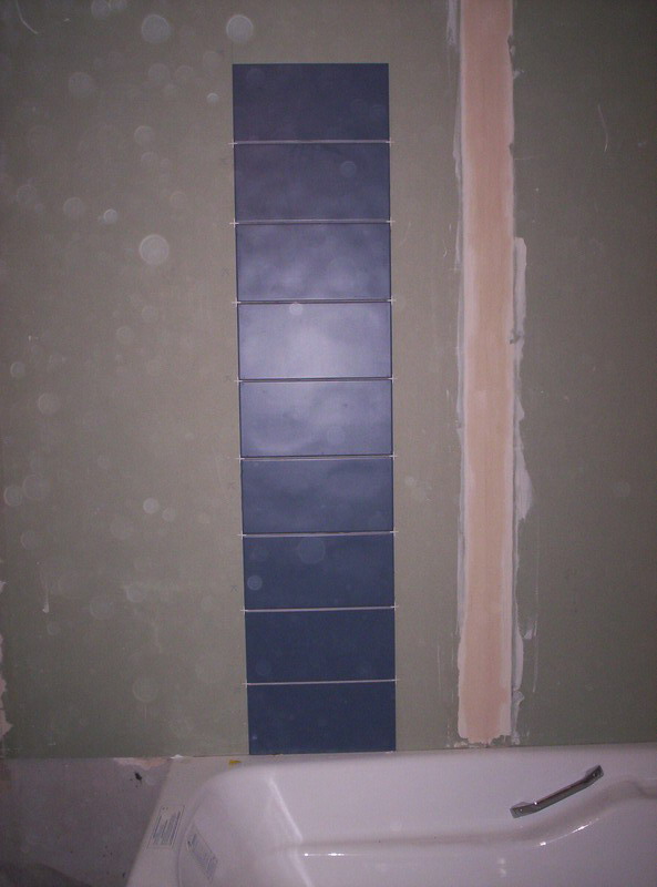

Ну так на короткий уровень положите длинную рейку. Либо один раз потрахайтесь в выведением маяков на полу, а потом линейкой измеряйте...

Речь в статье была не про пол, а про стены. Нитка предлагается как ориентир для выкладывания горизонтальных рядов.

там такая точность не нужна чтобы пользоватся лазерным уровнем.

выхода как всегда два: -учить (повторить) сопромат; -разбивать участок на более мелкие, делаю потолок (6 на 4), отрезков по метру вполне хаватает, все неровности конпенсируются неизбежной неровностью стен, провисанием потолка и т.п.

Я обычно выравниваю по уровню планку (профиль, брусок и т.п.), на которую опирается нижний ряд. Потом кладу плитку вертикальными рядами, каждый ряд снизу вверх. Через 3-4 ряда проверяю вертикаль отвесом.
Уровень предпочитаю всё-таки гидро :-)

От народ... собирается всю стену плиткой клеить.. И жлобится потратить 50 руб на 2,5 метровую рейку, которыю можно выставить горизонтально с помощью уровня и пары гвоздей...
На трафик в интернет больше уже извел...

а не проще ложить кафель вертикальными рядами, хватит всего лишь отвеса и на весь круг тяжело будет разбежаться :)

Если Вы обо мне, то я нисколько не жлоблюсь на инструменты, хотя на ремонтах не зарабатываю. Вон, уровень STABILA, два правила, перфоратор, лобзик и шлифмашинка - это небольшая часть моих приобретений. А что касается фугованной опорной рейки, то с ней точность будет та еще. Во-первых, перемещая уровень вдоль рейки, я всегда обнаруживаю отклонения от горизонтали, то же самое касается и металлических профилей для ГКЛ. Т.е. под каждую плитку необходимо подкладывать клинышки и регулировать вертикальное положение каждой, чтобы получить горизонталь к следующему ряду. Вопрос - чем руководствоваться, если не ниткой?
