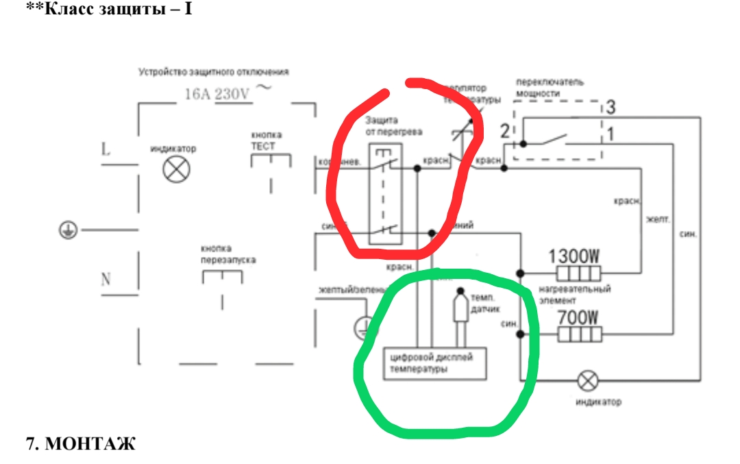

возможно вы правы насчет датчика. родной ТЭН был намного длиннее того, что я купил. и трубки в родном ТЭНе были длиньше. Переискал весь интернет и длинее чем 310 мм я ТЭНа не нашел, а родной ТЭН был более 500 мм.

По сути этот термометр в конструкции бойлера аналогичен вот такому: https: ozon.ru/t/Q1UHqoO При желании можно дополнить практически любой бойлер, лишь бы была трубка для датчика.
Теперь я понял как работает вся эта электроника на водонагревателе.

не уверен, что проблема всё-таки в этом. Ведь не я один меняю ТЭН, все маекет плейсы ими завалены. Если бы это как-то было связано тогда подобная ситуация была бы у многих. Закажу я еще электронный датчик по вашей ссылке. Поставлю параллельно со стоковым и посмотрю разница будет или нет в показаниях. Может "мозги" бойлера глючат.

Sergeus написал 01.07.2025 в 09:11
Никто не заморачивается.
Нет там мозгов . Не выдумывайте. Он безмозглый ;)
(Они бы были если бы бойлер умел раз в месяц поднимать температуру для антибактериальной обработки воды например, или Т кнопками задавалась)
Он не умеет - там аналог дешевого термометра по ссылке.
Screenshot_20250701-092854 Красное - термостат, зеленое - термометр. Мухи отдельно от котлет)
Выкиньте термометр из схемы и бойлер продолжит также работать.
В бойлере всегда будет разное распределение температуры по высоте, а вы поставили и датчик термостата и датчик термометра сантиметров на 20 ниже.
Настройте крутилкой по температуре воды в стакане и успокойтесь со своей паранойей по ожогам. Учитывайте теперь поправку по Т - сколько вы там намеряли - градусов 10?
Температура в ГВС многоквартирных домов по нормам макс 75 град и не менее 60. (минимум 60 - чтобы бактерии не размножались)

BV написал 01.07.2025 в 09:26
Меня не ожоги беспокоят, а что бы не рванул от избыточного давления в баке.

Sergeus написал 01.07.2025 в 10:32
В водогрее есть термопредохранитель (помимо регулятора температуры). На обвязке аварийный клапан. Есть доля праноидальных мыслей - поставьте два аварийных клапана.
Клапан есть?

BV написал 01.07.2025 в 10:48
Клапан есть?
Как же без него. Без клапана нельзя запускать бойлер в эксплуатацию. Техника безопасности превыше всего.
