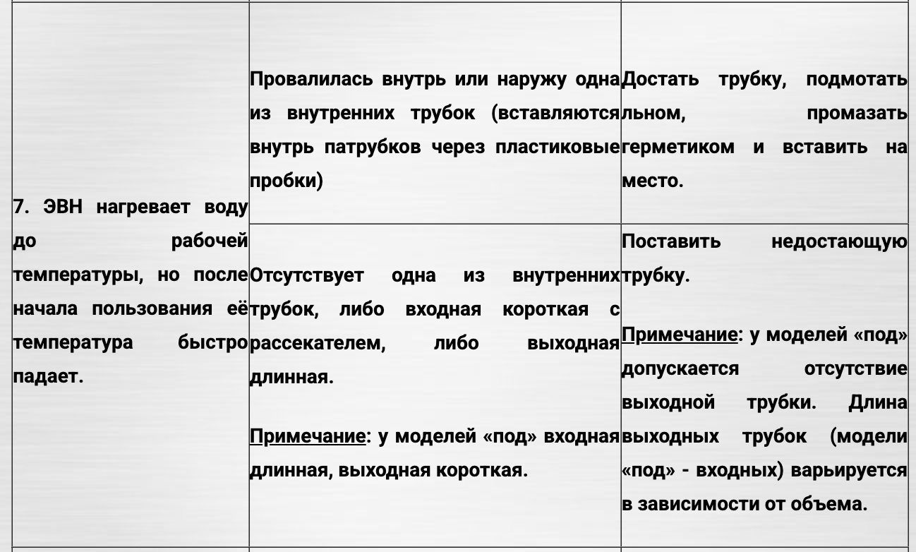

Сегодня немного покрутил температуру крутилкой весь вечер его проверял. Ситуация такая: нагревается .....
Это нормально. Датчик немного врет.

Они разные. Пластик не ломается обычно. заказал по вашей ссылке он 100 мм. Нашел на яндекс маркете 159 мм. Какой лучше? Может 159 мм установить?

Зачем? Бойлер нормально работает. Ссылка была только как пример как это выглядит.

Ну, не знаю. что-то меня смущает его работа. До замены ТЭНа такого перепада температур между верхом и низом не было. при сливе 4 литров воды. Температурв могла упасть на 1-3 градуса пока утром умываешься и приводишь себя в порядок.

Всё-таки какой рассекатель лучше 100 мм или 159 мм? Из чего надо исходить при выборе рассекателя?

Понятия не имею какой там. У рассекателя одна задача - чтобы холодная вода струей вверх не била и распределялась в самом низу. Может просто сбили его ТЭНом и он внутри валяется.

Стал искать информацию про рассекатель и наткнулся на траблешутинг. Вы правы с рассекателем, во всяком случаи в траблешутинге описаны симптомы поломки моего бойлера. Скриншот прилагаю.
Снимок экрана 2025-06-30 в 08.17.20хорошо бы теперь понять, что означет "у моделей "под".

Sergeus, под мойкой - выходы воды сверху.

Всем спасибо за помощь. Надеюсь диагноз поставлен правильно. Буду устранять как только дадут горячую воду в систему. Две недели будет работать под моим чутким контролем. Потом напишу чем закончилось дело.

Sergeus, наличие рассекатель можно быстро проверить через подвод холодной воды - снять клапан безопасности и засунуть бороскоп. То же самое - проверить трубку отбора гор воды ( но она не виновата, если из бойлера идет горячая)
Насчет циферок температуры - возможно на плате есть калибровка электронного термометра - какой нибудь переменный резистор.

Давайте впомним физику. 50л воды температурой 54 градуса. Сейчас лето, поступает вода 15 градусов. 4 литра. Если сбит рассекатель, вода поступает вверх, значит идет перемешивание. Несложные расчеты. Тем более косвенно подтверждается, что выход - горячий (по цифрам). Значит холодную воду не забрасывает в зону отбора.
Ставлю на низкое расположение температурного датчика. Его положение в трубке воде бы можно изменить снаружи (если хватит длины трубки). Только зачем? Фактически на использовании никак не скажется. Если не совать нос в шкаф с бойлером, снаружи ничего не заметно. Есть плюс - нагрев включится на минуту-другую раньше при начале использования.
