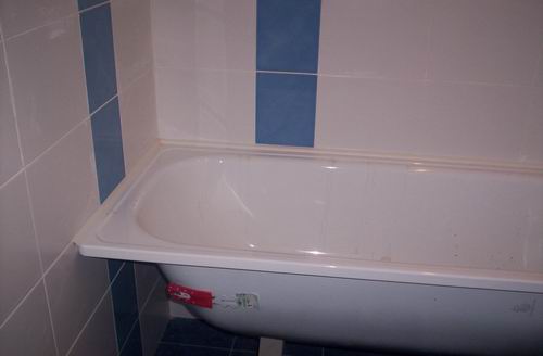

Посмотрел я на такой уголок. Вроде бы ничего - должен помочь. Но есть некоторые сложности. Ванна у меня установлена с небольшим уклоном в сторону выпуска и поэтому если плитку укладывать на стену строго горизонтально, то и прилегать к бортику ванны уголок будет по разному. Вполне возможно образуется щель между ним и бортом ванны. Чем ее лучше заделывать? Потом щели между стеной и ванной я уже запенил и пена успела загрязниться. Если ее обрезать в меру возможного и срез обработать герметиком - это допустимо?

14.05.2007 в 16:01:49
А у меня вот так, с уголком

Peter M. написал : Ванна у меня установлена с небольшим уклоном в сторону выпуска
А зачем? Ванна должна ставится горизонтально по бортику....
