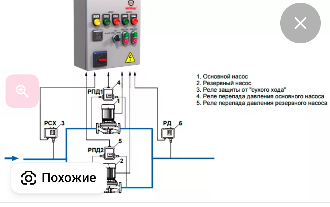

Мишутк написал 02.07.2025 в 17:18
Насос может остановиться не только по причине отсутствия электричества. Выходит из строя сам насос - .....
В системах размером более дачного домика минимум стоят два насоса с автоматикой ротации. И эта автоматика может уметь переключать насосы по аварии. Screenshot_20250702-175552

BV написал 02.07.2025 в 17:57
В системах размером более дачного домика минимум стоят два насоса с автоматикой ротации. И эта .....
Я понимаю, что это все многократное резервирование.... Но оно активное. На душе спокойно, когда защита пассивная. Ящик-то на приведенной картинке один, пучок проводов из него одним жгутом проходит.
