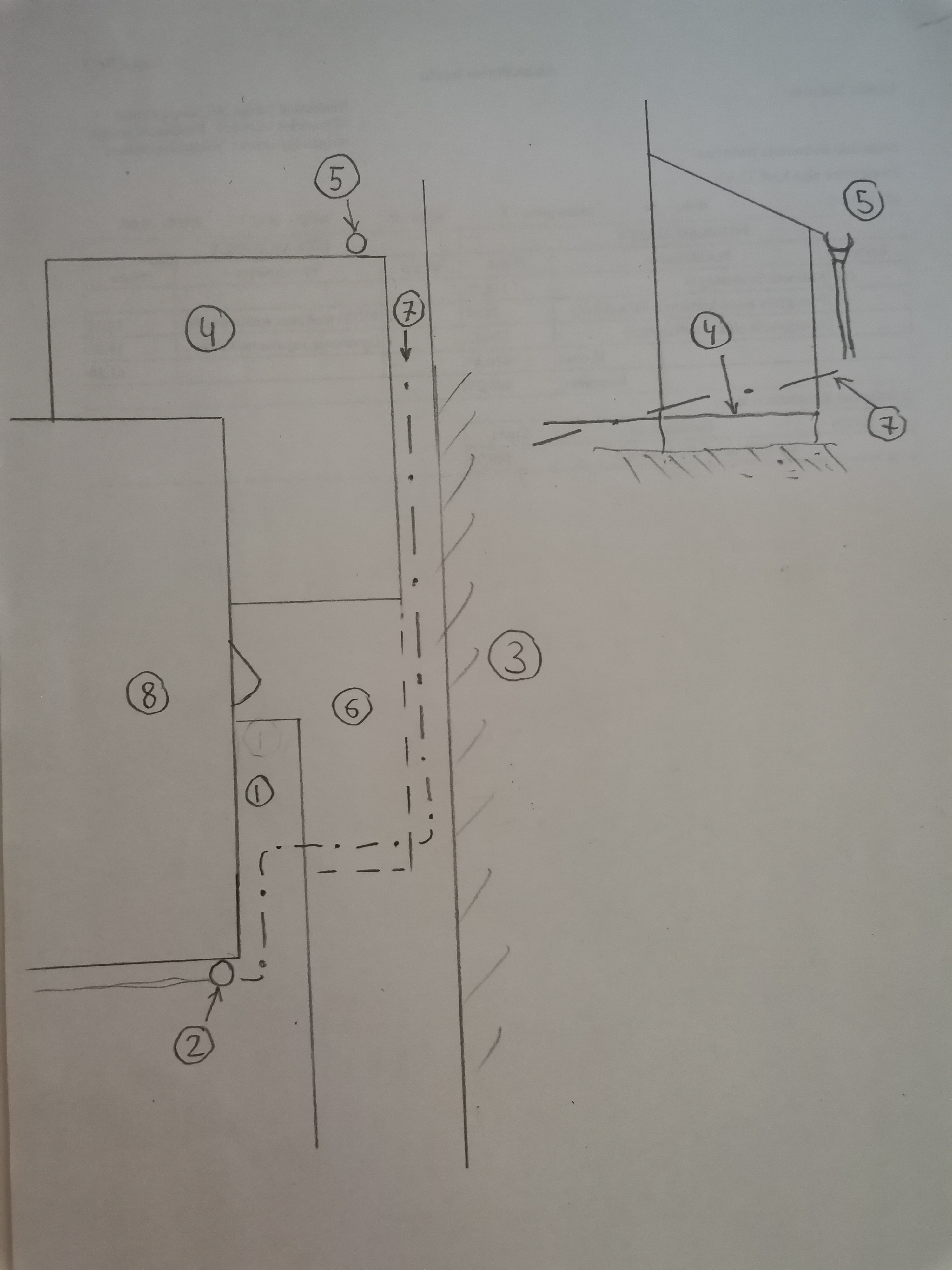

прошу помощи советом. с крыши пристроя дождевая вода собирается в лоток и затем в пластиковую трубу Plastmo ∅ 75 мм. От этой трубы надо проложить канализационную трубу (10 метров вдоль террасы и потом метра 2 под землей) до врезки в имеющуюся сливную трубу с крыши дома. Другие варианты не предлагать, все уже обдумано и остался только этот вариант (не самый удачный, но какой уж есть). В связи с этим 3 вопроса: 1) как связать тонкостенную Plastmo с оранжевой канализационной трубой ∅ 110 (меньше диаметра не нашел)? 2) как эту трубу "подвесить" вдоль террасы, чтобы она шла ровно под уклон до земли? 3) как соединить имеющуюся ливневку с этой новой? К 3 пункту: имеющаяся ливневка-это металлическая труба ∅ 90 через переходник входящая в оранжевую канализационную трубу ∅ 110 (см. фото)mazgas

Для дальнейшего: 1.. план "сверху" с трассами труб
  1. Разведка "вид сбоку" с высотами того что есть и длинами.
Уклон для 110й - 1см/метр. Контруклоны недопустимы, иначе будет грязеотстойник.

BV, вот, накидал схемку. 1) щебень и грунт, в который будет закопана оранжевая труба. Где-то в районе цифры 1 ввод инженерных сетей в дом 2) та самая труба, что на фото. Это металлическая труба ∅ 90, которая входит в ливневую канализацию. В нее же, метром (или чуть меньше) ниже, входит под землей и дренаж. В нее и планирую врезать свою ливневку. Где-то между дренажом и ливневкой с крыши. 3) соседская территория 4) терраса-пристрой. Сбоку видно, что над ней крыша, с этого самого бока она опирается только на 2 столба, расстояние между которыми 3 метра. Стены с этой стороны у террасы нет 5) сливная труба с крыши пристроя 6) асфальт. Пунктиром отмечено, где прямо на асфальт будет достроена терраса, чтобы оранжевая труба не перегораживала вход в дом 7) предполагаемый путь уличной канализационной трубы 8) крыша дома (с уклоном в сторону трубы 2) Расстояние между террасой и соседом сантиметров 15, как раз только для канализационной трубы Трубу 2 буду обкапывать, потом отрежу, чтобы можно было вставить "тройник"-ливневка с крыши+ливневка с пристроя+сама труба. Только не представляю, как состыковать отрезанный верх трубы и низ "тройника". Можно найти переход 110х110, но на входе в отрезанную часть трубы получится "папка" снизу, а это не хорошо Если просто трубу 5 вставить в трубу 7, то, во-первых, в 7 трубу будет попадать не только вода с пристроя, но и весь мусор, который дотуда долетит. А приемник ливневой канализации там не вкопаешь: нет места, да и выход из него будет ниже асфальта. вид сверху и сбоку

Igoris,  Похоже что о промерзании ты вообще пока не думал.

MADONNA, а чему там замерзать? Если идет дождь, значит мороза нет. И уклон 2 см на метр не даст воде застаиваться.

На практике бывает так, что сначала идет дождь а потом в пределах суток мороз есть.

Основная проблема - это весна или оттепель. Грунт промерз, на глубине минус - наверху начало таять.. Вода тонкой струйкой поступает вниз и там замерзает. Электрокабель в трубе отчасти снимет эту проблему. И площади водосбора надо смотреть - и считать - при малыхх уклонах скорость (таблицы) потока не такая уж большая, возможно более уместна труба следующего номинала, ибо греющий кабель и сопутствующий ему мусор могут сильно заузить проход.

Хуже когда все промерзло, потом оттепель, потом мороз. Течёт и намерзает в трубе в земле.

MADONNA, вдоль дома засыпан гравий, под ним слой песка, а еще ниже-дренаж. Не промерзнет
