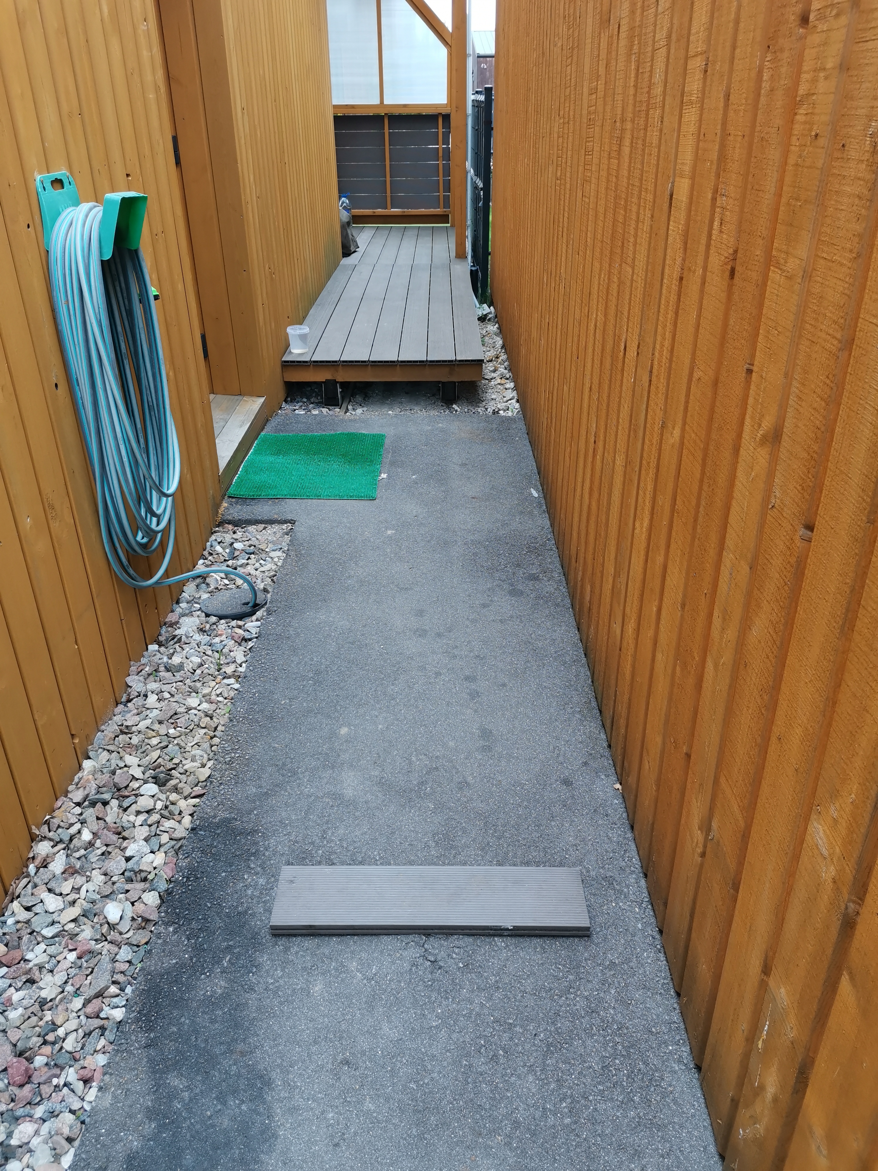

и вообще, давайте не будем отвлекаться, вопросы совсем из другой области. Кстати, труба 110 под террасой проходит практически без уклона, высоты не хватает. Можно что-то другое, поменьше диаметром использовать? Основные 3 вопроса по-прежнему в силе

BV, у сантеххомутов шпильки по 10 см. Это первое, а второе: куда я их вкручивать буду? На участке 4 пролет 3 м, потом вообще никаких столбов или стен. Про прямое соединение 5 и 7 трубы уже писал. Разве что сделать пару ревизий на протяжении 7 метров- от 5 трубы до поворота под террасу 6? Под террасой уклона совсем не получается... И стыковка с трубой 2 (тоже писал) получается чудная: снизу торчит обрезанная 110, на нее одет переходник "мамка-мамка", потом в переходник втыкается тройник. Дальше все нормально, но у меня вопрос: самое первое соединение (оранжевая 110 труба с одетым на нее переходником) не потечет? Так, насколько я знаю, канализацию не собирают. Если будет течь под угол дома, могу получить очень большую проблему

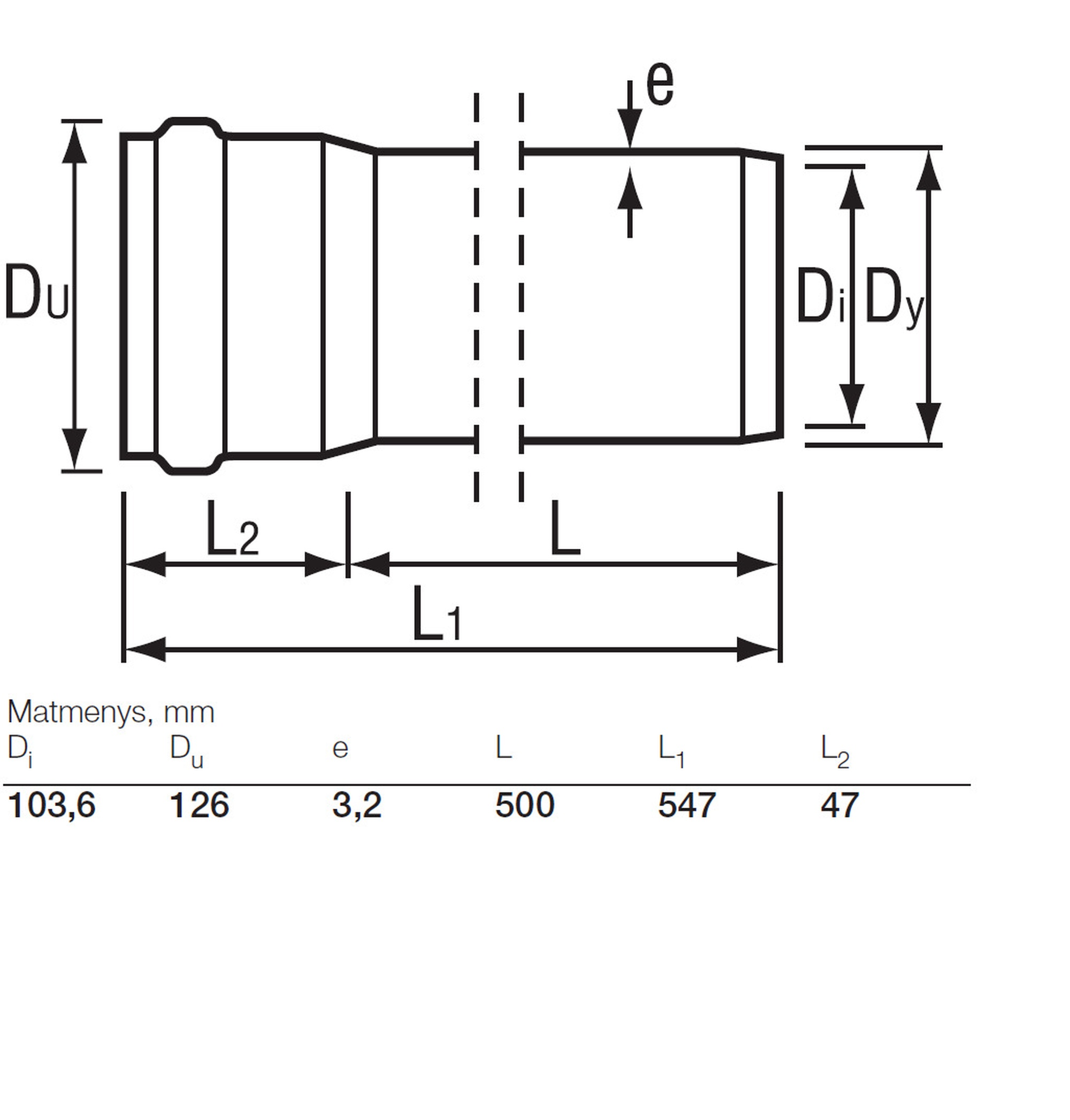

BV, "На какой высоте труба пройдет?" В конце 7 метров (перед поворотом под террасу) труба ляжет на асфальт. Уклон минимум 7*2=14 см. Реально, уклон будет больше, т. к. пол у пристроя 4 уже на 15 см выше асфальта. То есть уклон будет 15 см на 3 метра (от пристроя до поворота под террасу примерно 3 метра) "Можно эскиз?" 5-е сообщение от начала обсуждения "Ревизии на поворотах через тройники." Получается всего 1 поворот. Под террасу. После пересечения асфальта под террасой будет еще поворот-вниз, под гравий, а там еще один, в сторону трубы 2 "Для 110й надо примерно 0.9-1см/м." Просвет между асфальтом и террасной доской могу сделать максимум 115 мм. У 110 трубы (и у отводов) диаметр раструба 126. Отодвинуть раструб подальше не могу: мешает стена соседа изображение"Для 75 есть редукционные переходы." У меня 75-это 5 труба (см. схему). Потом идет 110. Которая, я так чувствую, не влезет под террасу :-( "Можете испытать ливневку столбом воды заткнул ниже надувным детским мячиком с ниппелем." Тут-то и проблема-мячик надо будет засовывать в самую последнюю по ходу воды трубу. Куда она выходит, я не знаю, а как его запихать "сверху", через все муфты, тройники и т.п. не представляю Насчет соединения 5 и 7 труб-была идея сделать слив с 5 трубы в обычный приемник, а из него уже идет 7 труба. Но куда поставить этот приемник и как его закрепить? Могу прислать фото угла пристроя, вдоль которого идет труба 5. Там не к чему крепиться, не говоря о том, что приемник вообще не приспособлен к креплению выше земли

BV, на асфальте лежит кусок доски-где-то там будет поворот от стены соседа к щебню И-я накосячил с размерами: длина трубы до поворота будет 3 (пристрой)+3 (от пристроя вдоль стены)+3 (будет проложена терраса на асфальте) = 9 м. Начальная высота (от 5 трубы) получится 15 см (от поворота до начала существующей террасы)+30 см (идет под тем же углом вдоль 6 метров пристроя) = 45 см. Это нижняя часть трубы, именно она упирается в асфальт и край пола пристроя вдоль стены поворотпристрой
