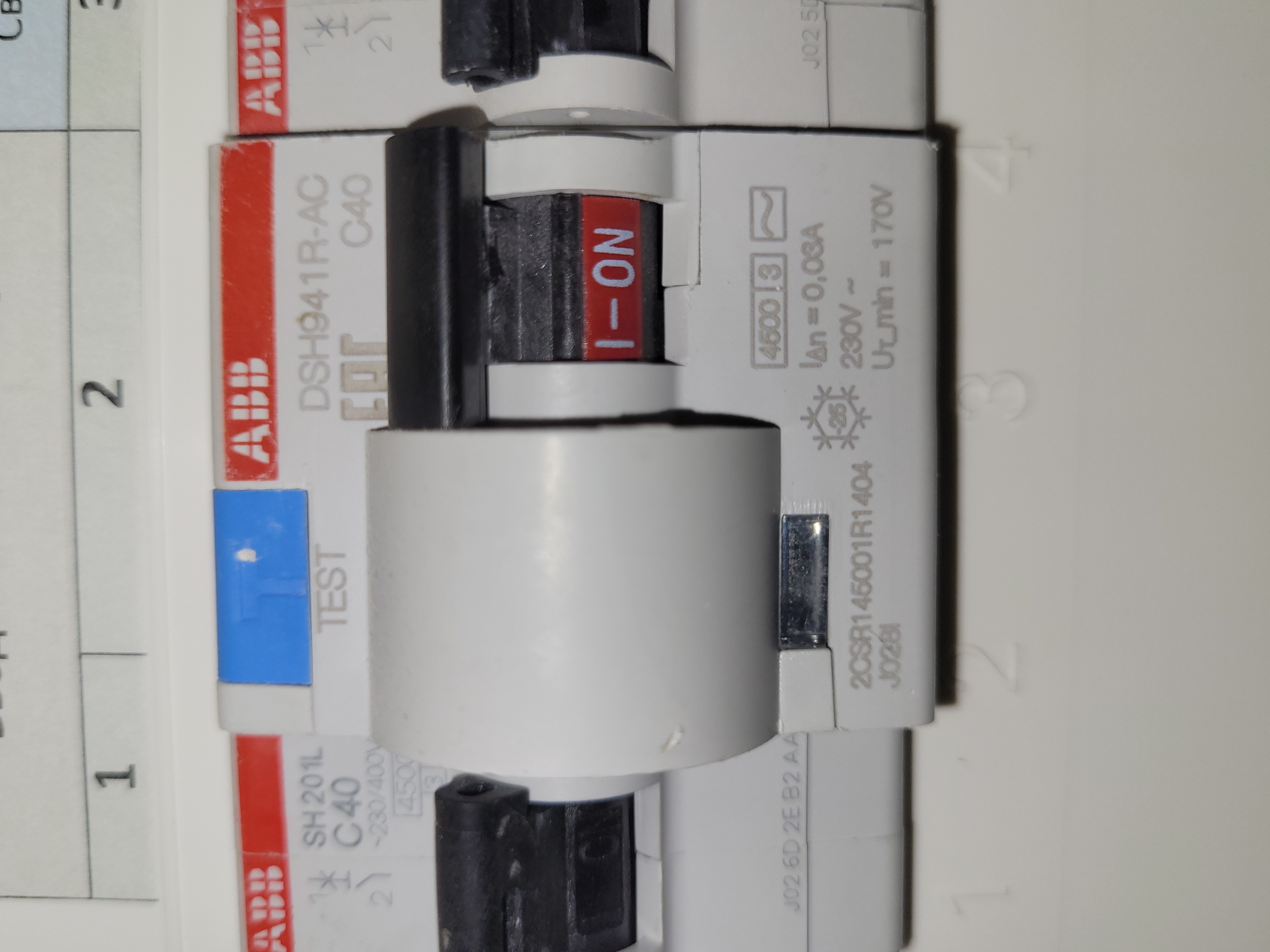

Вероятная причина - одно устройство диф защиты с током 30 ма НА ВСÉ и нормальная утечка нового кондея "последняя капля".
Да, я тоже про это думал. Меня смущает только то, что все срабатывания (уже раз 10, наверное, накопилось) всегда были при сильном дожде (и 1 раз только при сильном ветре, но в дождливую погоду (те было все влажное)). Сегодня тоже начался сильный дождь на 5 минут и вырубило дифф автомат.
Именно из-за этой связи с дождем я и сомневаюсь на счет модификации электро сети (это в целом не дешево и не просто будет, так в итоге еще и не решит проблему).
Планирую попробовать поставить сразу после кондиционера дифф автомат / узо еще одно (прямо рядом с внутренним блоком, чтобы как можно проще все было в плане монтажа). Если его будет выбивать - значит дело точно не в "последней капле" и нет смысла трогать электро сеть квартиры.

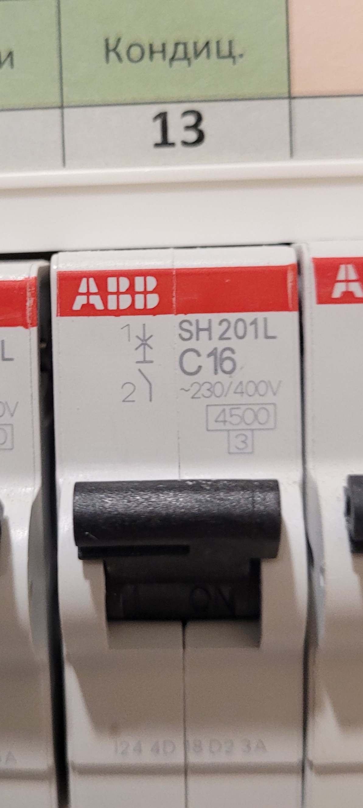

В последовательной схеме расположение автомата вообще не влияет на его работу. Хоть вы его поставите рядом с прибором, хоть в этажном щитке. Хоть десять их поставите друг за другом. Делайте: меняете вход на 300мА. После на каждый кондей отдельный на 30мА. Только после этого, если продолжатся проблемы, разбираться с каждой линией индивидуально.

Мишутк написал 05.07.2025 в 12:33
Есть версия, что узо, дифавтомат и кондиционер исправны. А причина срабатывания в том, что "накапливаемый" ток утечки превышает порог срабатывания узо и дифавтомата квартиры (так как через них подключены все электроприборы квартиры) и ток утечки кондиционера просто стал "последней каплей". По моей логике если подключить узо/дифф индивидуально на данный кондиционер, то суммарный ток утечки остальных электроприборов квартиры не будут никак влиять на его срабатывание, и если он будет также срабатывать наряду с дифавтоматом и узо на входе - значит именно с кондиционера ток утечки больше 30мА и соответственно он не исправен (либо проблема в монтаже). Если же при срабатывании узо/диффавтомата на входе в квартиру этот новый узо (индивидуальный для кондиционера) срабатывать не будет - значит действительно дело в электросети квартиры (в той же "накопленной утечке") и можно пытаться решить проблему модификацией этой электросети. Или я не прав в рассуждениях?

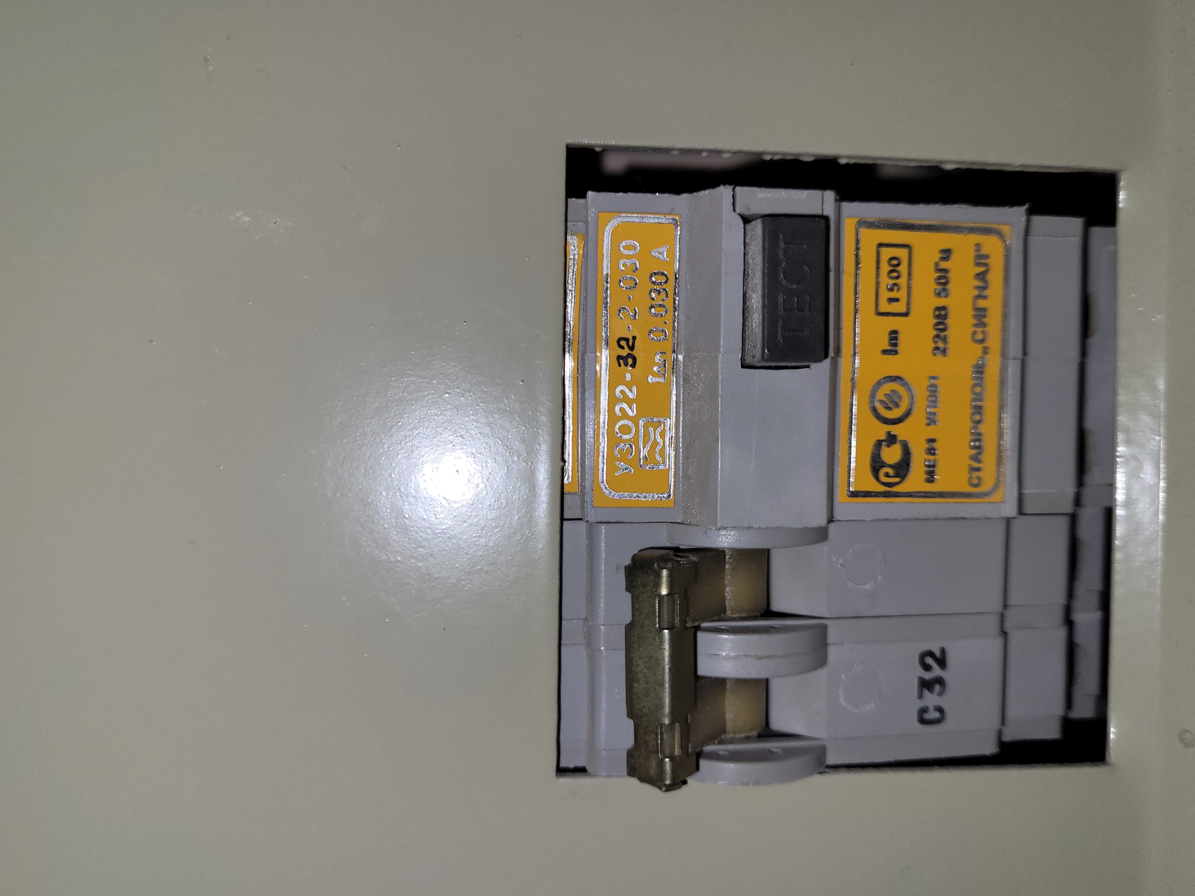

developer.wizard@gmail.com написал 02.07.2025 в 19:59
Схема подключения такая - сначала идет вводное УЗО от застройщика C32 0.030А (за пределами квартиры)
Еще раз вот это. Желательно с фото. От застройщика не может стоять 30мА на входе (проектно, рукожопость монтажников пока не в этой гипотезе).
Разговор про модификацию квартирного щита. За пределами квартиры не в своем щитке (в этажном) играть с номиналами не есть хорошо с формальной точки зрения. Там, как бы, согласовывать надо.
Поэтому, надеемся, там 300мА, его оставляем (не можем не оставить), а в квартире уже индивидуальные на каждую важную для темы линию (кондеи).

Мишутк написал 05.07.2025 в 14:34
Да, просто так его не поменяешь. Потому и оставили. УЗО за пределами квартиры: УЗО
Диф на входе в квартиру (через который проходят все электроприборы квартиры): Дифф Индивидуальный автомат на кондиционер: Автомат
dokar написал 05.07.2025 в 14:36
Так там ниже еще, и третий хотят поставить. Напоминает туннель, сужающийся ко входу и по дороге утыканный мышеловками с сыном. Мышь непременно попадется, в зависимости от откормленности, в любую из них. Вот этого ТС никак не поймет. )))
Я понимаю что сделано НЕ правильно и можно сделать лучше. Но с текущей схемой за 8 лет не было ни одной проблемы. Я хочу избежать ситуации, когда потрачу много денег и времени модифицирую электросеть, но это НЕ решит проблему с кондиционером. Да, я понимаю что диф автоматы и узо будут стоять 3 штуки в одной цепи. Так в этом и суть, что если проблема в кондиционере - выключаться будут случайные из этих трех (как сейчас выключаются случайно из двух), и какой смысл тогда что-то с электросетью делать, если это ЗАВЕДОМО не решит изначальную проблему (да, разводка станет лучше и правильней со всех точек зрения, но проблему это не решит). Если первый (индивидуальный на кондиционер) дифф автомат выключать не будет - значит кондиционер и его установка точно исправны. И дело скорее всего в неправильной разводке.
