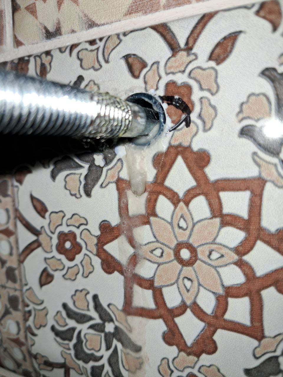

Добрый день! При замене разбитой навесной раковины с пьедесталом возникли сомнения в надежности имеющегося крепежа в стене. Предыдущая раковина кроме креплений к стене плотно опиралась на пьедестал, и он полноценно выполнял функцию опоры. У найденной и купленной на замену под имеющиеся отверстия раковины пьедестал даже по форме такой опоры не обеспечивает - есть только две точки касания с раковиной. Я не знаю, как закреплены шпильки в стене (из пенобетона). Судя по виду, решил, что они закручены в дюбели, в которые было что-то еще налито типа клея?? (на фото). Может кто-то знает что это тип крепежа, если это не результат фантазии мастера?
Хватит ли в принципе такого крепления для раковины (12 кг) или обязательно как-то этот крепеж выколупывать и ставить хим. анкеры? Или как-то искать другую раковину, у которой пьедестал выполняет полноценную функцию опоры? (это оказалось очень трудно сделать под имеющиеся отверстия в стене, и очень мало информации на сайтах)5420467466397679309
К гадалкам) Или испытайте на вырыв - но опасно - может и плитку потянуть... оторвать.

ставить хим. анкеры
Они наиболее надежны в газосиликате. Особенно при установке в немного расширяющееся в глубину отверстие. Главное не покупать очень быстрые химанкера - можно не успеть - схватываются прямо в носике смесителе.
Поставить на две точки, этого вполне достаточно. Добавить герметика силиконового или термоклея белого. Никуда она тогда с пьедестала не денется, и он от неё тоже.
