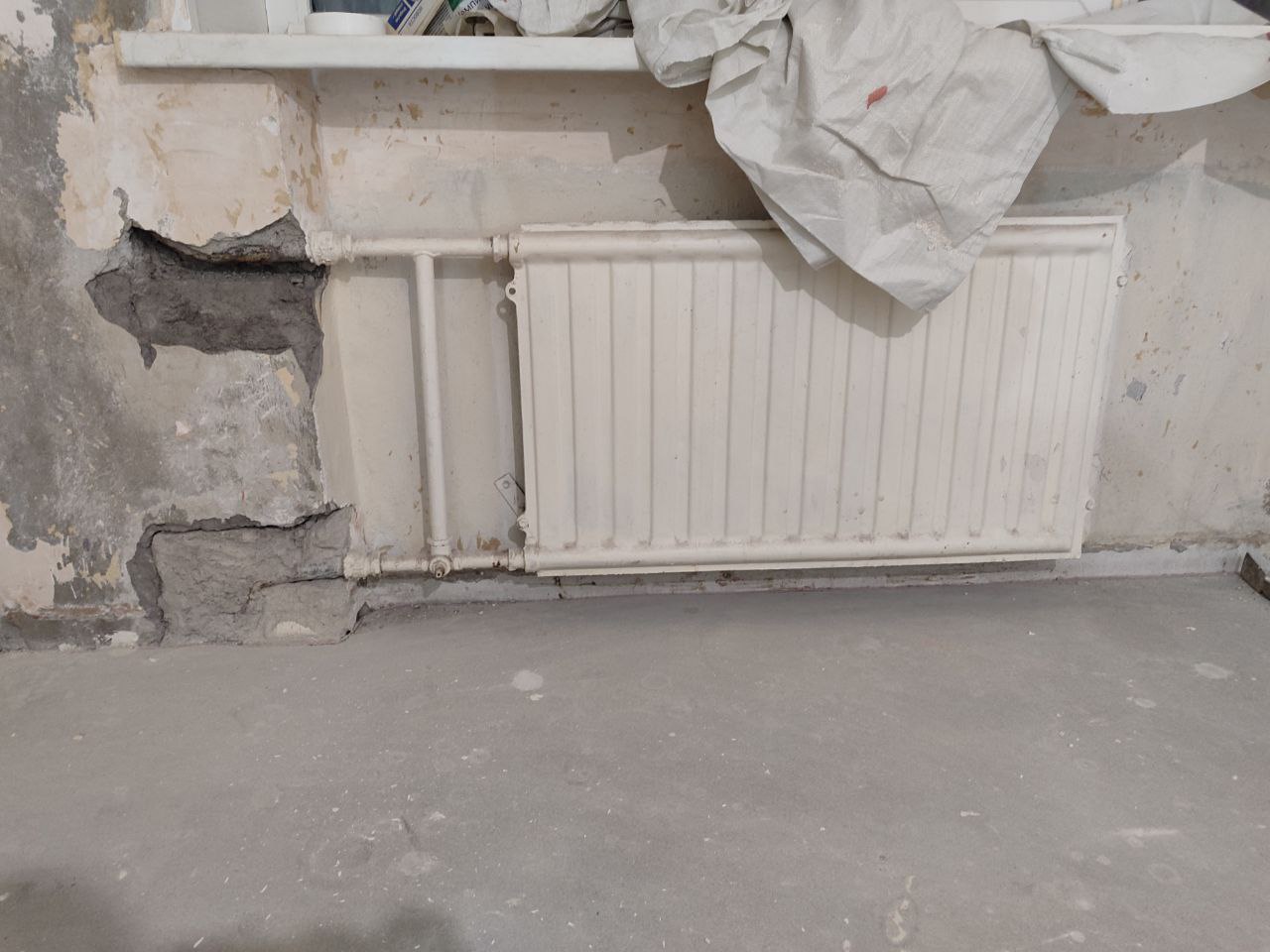

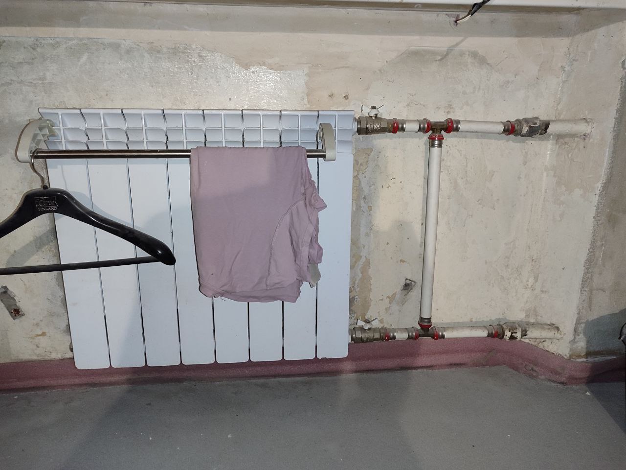

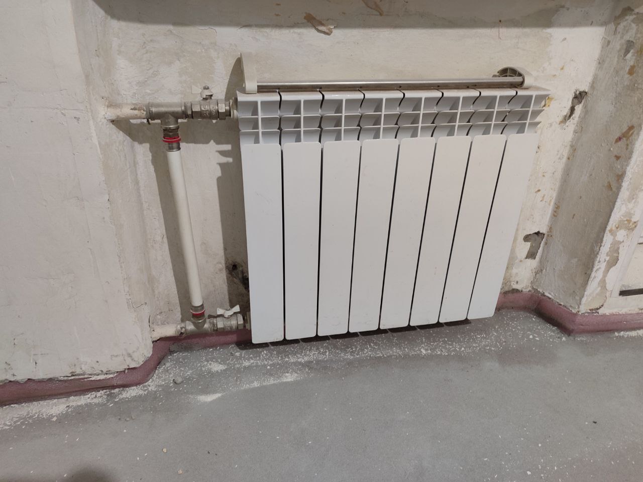

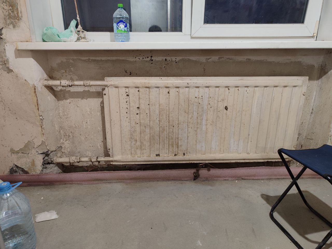

Спальня, обратка, хочется улучшитьКухня, тоже требуется улучшитьКомната, где сделано хорошоКомната, где сделано сомнительноК сожалению, от пола до потолка фотографировать смысла нет, потому что трубы по проекту в стене сразу. Можно заметить, что там ничего необычного: одна вниз через перекрытие, другая – наверх. Гуглил, правда, что в домах этого проекта может в полу горизонтально быть раздача, но в данном случае это всё не кажется таким уж важным, хоть и спрошу у УК.
Первые две картинки – довольно древние, не очень хорошие радиаторы, кранов нет, есть желание поставить. Третья и четвёртая – то, как было уже прежним хозяином сделано ранее. Третья кажется очень приличным вариантом, буду признателен, если подскажете, как такие краны называются, чтобы их монтажнику назвать в качестве задание, четвёртая же вызывает своим видом печаль и тревогу, хотя за годы эксплуатации никаких проблем не происходило с ней, говорят.
Все порнография, на ЦО не должно быть пластика.

На первом фото трёхходовой кран намекает на подачу снизу - биметалл на нижней подаче обычно работает плохо. Использовать пластик на ЦО может быть опасно, в некоторых случаях смертельно. Крана на байпасе быть не должно. Байпас и трубы из металла.
Правильным поставить из металла байпас (идеально сваркой, но не запрещено резьбами), 2 крана с американками и клапан с американкой для однотрубной системы отопления с термостатической головкой.

А что там такое под батареями? Труба в теплоизоляции?
