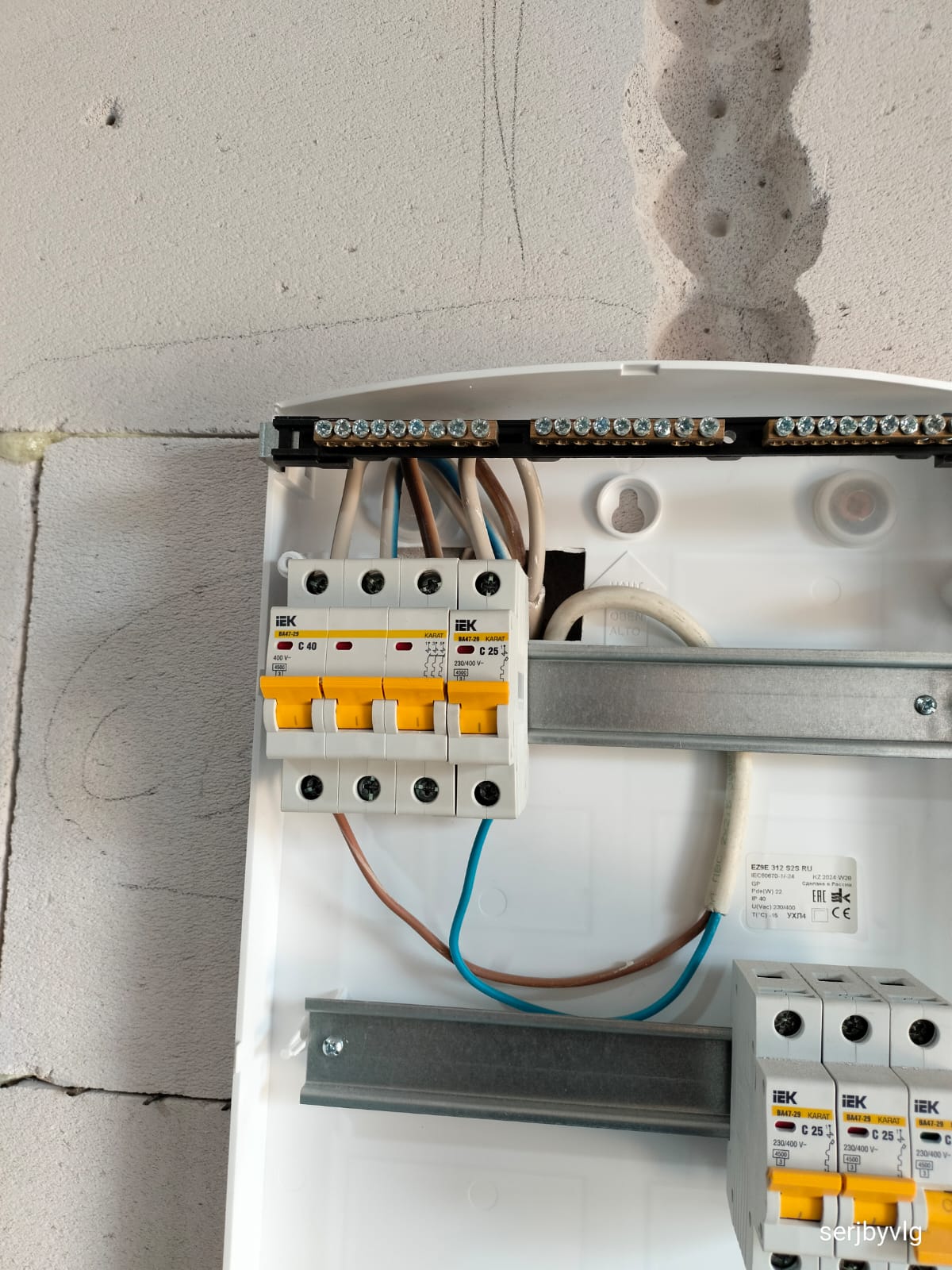

IMG_4099 Сразу скажу, ничего не покупал, собирал из того что было. Это пожалуй было главное условие. Щиток главный на дом. Приходит 3 фазы по 5 Киловатт. (на входе в дом стоит опечатанный автомат на 25А).
Сколько будет потребителей пока нету даже в планах. 1 ряд - одна фаза, будет все на освещение в доме. 10Амперные на крайние этажи и улицу, 16А на 1 этаж, так как больше всего будет света. второй ряд - Вторая фаза. 16А Узо будут распределены на жилые комнаты в среднем 1 Узо на 2-3 комнаты. 3 ряд - Третья фаза и частично Первая фаза. обычные автоматы(двухполюсные, но будут работать как однополюсные(вытащу перемычку если мешать будет)) там уже будут разные потребители. Балансировку между фазами буду выполнять уже по ходу пьесы.
Хочу поставить рядом еще один щиток и оставить его пока пустым, проведя туда ввод с этого щитка, туда буду уже покупать и ставить в свое время автоматы или дифы на прожорливые потребителя. Типа духовой шкаф, стиралки, электроплиты.

maxnn, собирали из того что было, а если бы автоматы были по 100А?

maxnn написал 07.07.2025 в 16:00
Сразу скажу, ничего не покупал, собирал из того что было. Это пожалуй было главное условие. Щиток .....
Здравствуйте.
  1. Нигде под АВ нет УЗО.
  2. Собрано аккуратно, но, конечно, нужно однообразие цветовой гаммы проводников, да синий провод только под N.
Я бы на Вашем месте всё-таки для начала, составил план/компоновку щита, исходя из реалий, нагрузок, линий, перспектив на будущие линии. И заново собрал...
Теперь разбирайте. И делайте один нормальный щит. Перед этим его надо спроектировать нормально.
MaSeVi написал 07.07.2025 в 16:40
Нигде под АВ нет УЗО. Собрано аккуратно, но, конечно, нужно однообразие цветовой гаммы проводников, да синий провод только под N.
Соединение и номиналы АВ не смущаю в нижнем ряду?)

BV написал 07.07.2025 в 16:58
Уже не стал расписывать...
Вы не поверите, это очень заметно. Критиковать после вводной группы из трёх однополюсных иеков смысла 0(ноль)

maxnn
Критиковать нечего, это не "- Ужас!", а "Ужас-ужас!!!"
P.S. В глаза бросается, что Вы не понимаете, что делаете. Совсем-совсем не понимаете.
