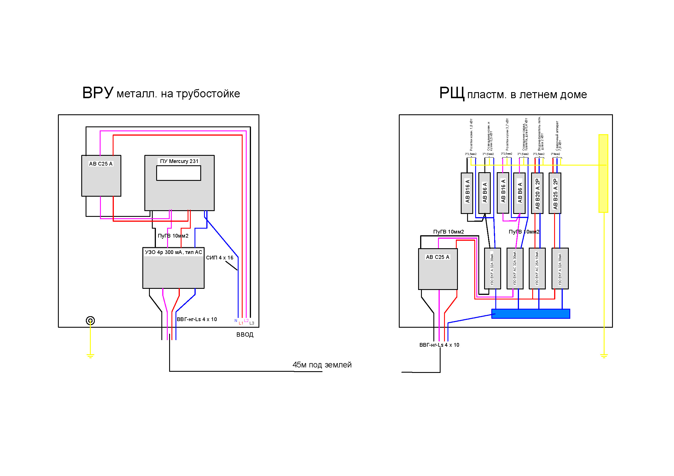

Добрый вечер. Прошу посмотреть мой щиток. Вопросов два:
  1. На линию со сварочным аппаратом нужен ли отдельный АВ при наличии вводного АВ С 25А ?
  2. Есть ли смысл ставить УЗО на 32 А опять же при наличии вводного АВ С 25А ?ВУ и РЩ на участке 2

СирПол,  1) да . 2) нет, тк номинал узо обычно равен защите данного узо. И вообще узо номиналом в 32 А водится только у китайцев. Также обращаю внимание на то что вводное узо 300мА дб селективным. (S) И где УЗИП ? У вас ведь система ТТ.

dokar написал 19.07.2025 в 00:08
Исправить на 40А ?
И где УЗИП ?
При системе ТТ УЗИП обязателен?

СирПол написал 20.07.2025 в 22:09
Исправить на 40А ?
Уже написал, ещё раз пере читайте. Делаете сами ,для себя , значит объём знаний надо чуть расширить.
Когда прилетит, тогда узнаете... Особенно если магистраль из СИПа. Там ведь провода скручены между собой. Импульсная стойкость изоляции жилы всего 4 киловольта.

dokar написал 21.07.2025 в 10:34
Все заморочки с УЗИПами имеют смысл в "натуральной" ТТ, в которой нет ПЕН и нет "повторок".

СтранникXXI написал 21.07.2025 в 11:25
Как раз мой случай

СирПол написал 21.07.2025 в 11:43
Как раз мой случай
Вы в этом уверены?
На даче есть повторки...
В результате при ударе молнии где-то недалеко от линии у меня сгорели 3 ночника разом - легко отделался, а вот в других местах Зевс взял побольше: - контроллер насоса общей скважины - видеонаблюдение общественное - контроллер ворот СНТ
И кучка ТВ, и еще что-то в мусорном контейнере...
"Редко, но метко" (С)
И что значит нет PEN? Разве есть в обсуждаемом случае?
Как раз мой случай
У Вас собственный трансформатор?

BV написал 21.07.2025 в 12:01
  1. "Отдельно взятый" УЗИП на "отдельно взятой" даче ничего не гарантирует.
  2. Речь шла о том, что если у чела ТТ, то УЗИП нужен обязательно. Я имел ввиду лишь то, что полноценноая ТТ в России - это некая абстракция.
Вот это момент я как-то упустил.

СтранникXXI написал 21.07.2025 в 12:16
Даже много УЗИПов, и ОПН ничего не гарантируют.
А где не абстракция? И типа все пропало - ничего не делаем?
