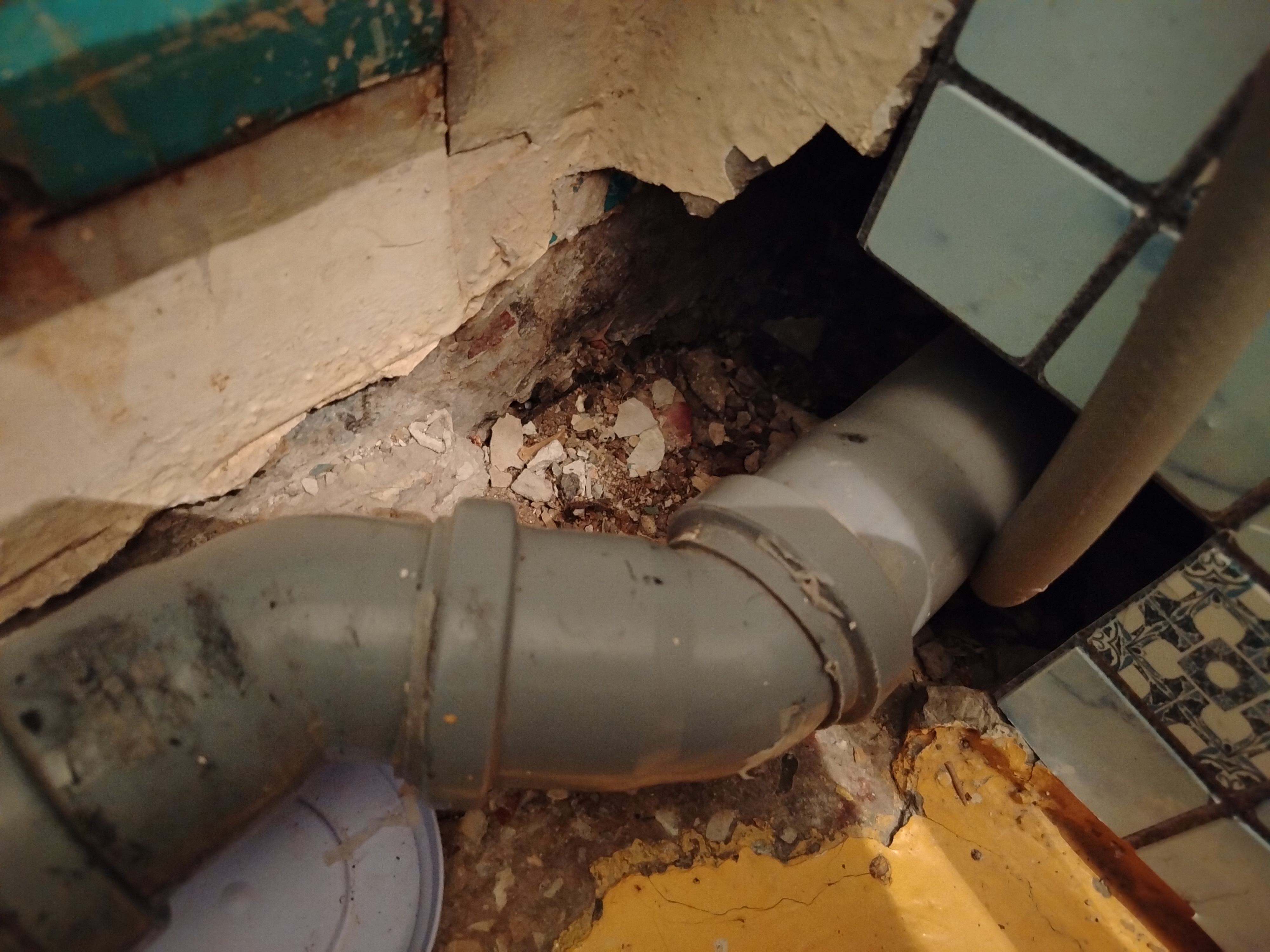

Стену незнаю как разбирать чтобы трубу выше поднять, в том месте кирпичи конечно читал что раньше их специально закладывали чтобы проще было разбирать при замене труб.
Раньше. Раньше кирпичи закладывали не для чего-то, а потому что. Другого способа не было. -Ставили сентехкабинки. В них есть проёмы для труб, готовые, это прямоугольная дыра например 30*30. Дыра могла быть не сделана, в этом месте просто был тонкий бетон, 1-2см. В этих местах кувалдой выбивали дыры, если надо было провести трубы. -Разводили трубы -Свободное пространство в проёмах закладывали кирпичом на ребро, штукатурили. Не для того, чтобы было легко разобрать, а считай - такая технология. Ну и разобрать конечно легко - стукнул кувалдой, кирпич высыпался.
В вашей ситуации, если там над трубой кирпичик мешается, надо кусочек этого кирпичика отколоть. Кувалдой будет перебор. А вот зубилом и молотком - можно выбить довольно аккуратно лишнее, и делать уклон какой вам по душе.
Под ванной - это труба с кухни идёт? Где стрелка? По-моему, действительно в этом месте уклона нет. Тогда надо со стороны кухни организовать доступ (мебель убрать), стукнуть кирпичик, поставить трубы с правильным уклоном.

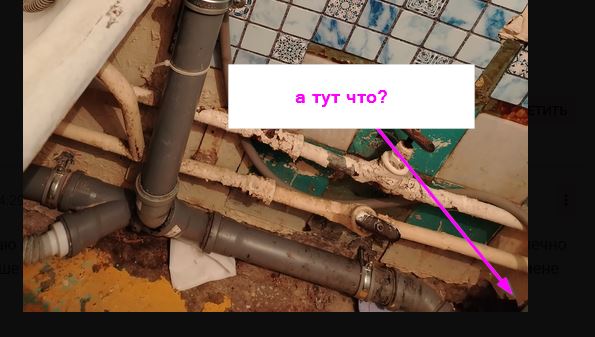

А вон там что? Сфотайте, как труба со стояком соединена. Из ванны-то почему вода не уходит? Несмотря на гофру (у многих гофра есть, но вода-то уходит).
(Кстати. Сантехник в ванне слив чистил? А сами давно чистили? В ванне типичный засор - это волосы прямо в самом сливе. То есть, трубы совершенно могут быть ни при чём.)

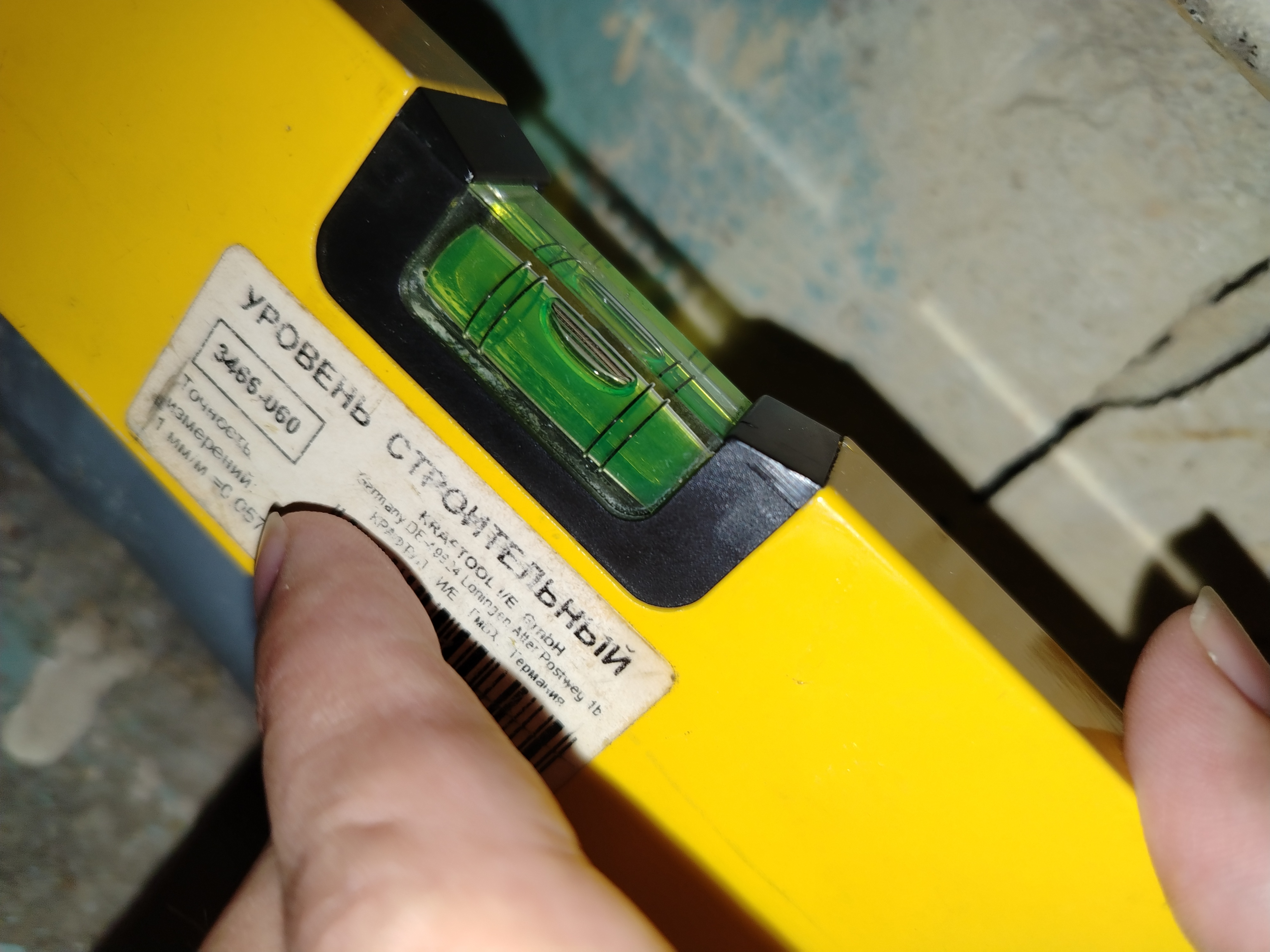

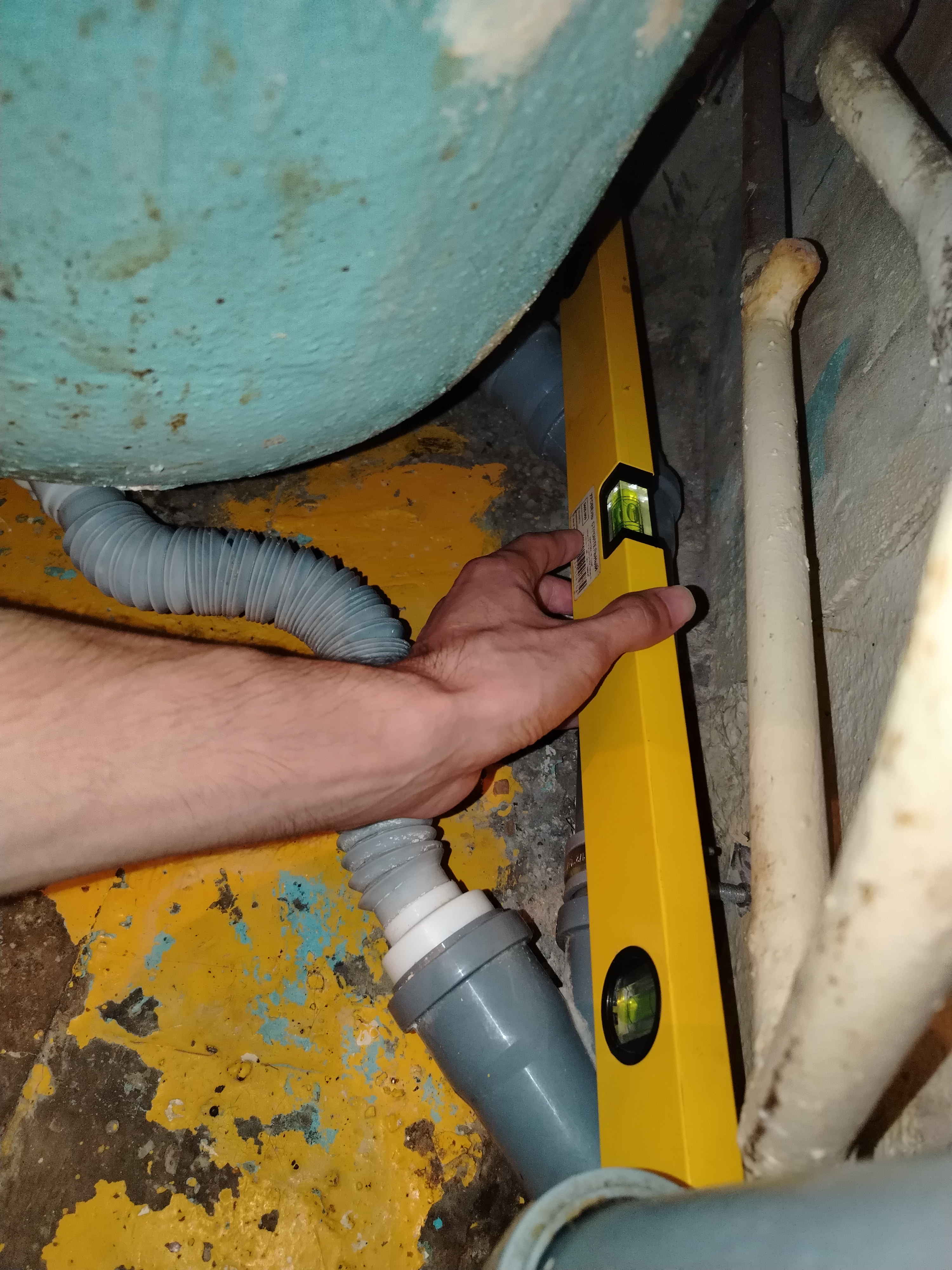

vavan, вот уровень на том участке трубыIMG_20250709_135337IMG_20250709_135328

vavanIMG_20250709_140757на сливе в ванной решетка стоит которая волосы собирает

vavan, на сливе в ванной решетка стоит которая волосы собирает
Решётки - недостаточно, чтобы вечно слив был чистым. Если из ванны вода не уходит - первым делом надо прочистить слив.
За голубыми квадратами - уже стояк?

09.07.2025 в 10:20:26
buber написал 09.07.2025 в 09:59
Труба-то сама эта - откуда идёт? С кухни же? Уровень выглядит как будто просто горизонтальный. Приложить его конечно по-всякому можно.
