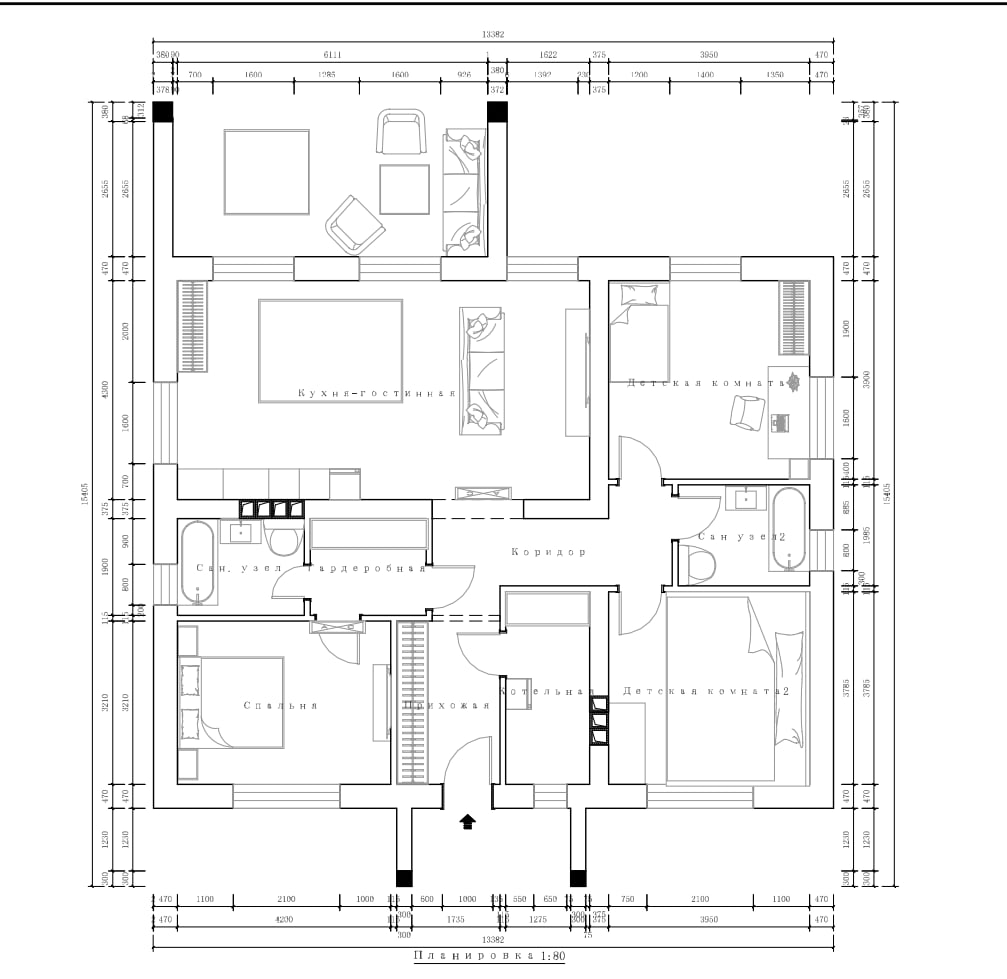

MADONNA, Спасибо за совет. Не в коем случае не хочу с Вами спорить, и уважаю Ваш опыт, но к таким кардинальным изменениям не готов. Изначально не заложили в проект мансардного этажа, стены уже возведены. Переделывать сейчас - получить не понятный трансформер, с мансардой сравнимой по стоимости с небольшим гостевым домом, той же площади. Трансформер потому что и планировка и фасады заложены под именно классический одноэтажный теремок на 120 квадратов.

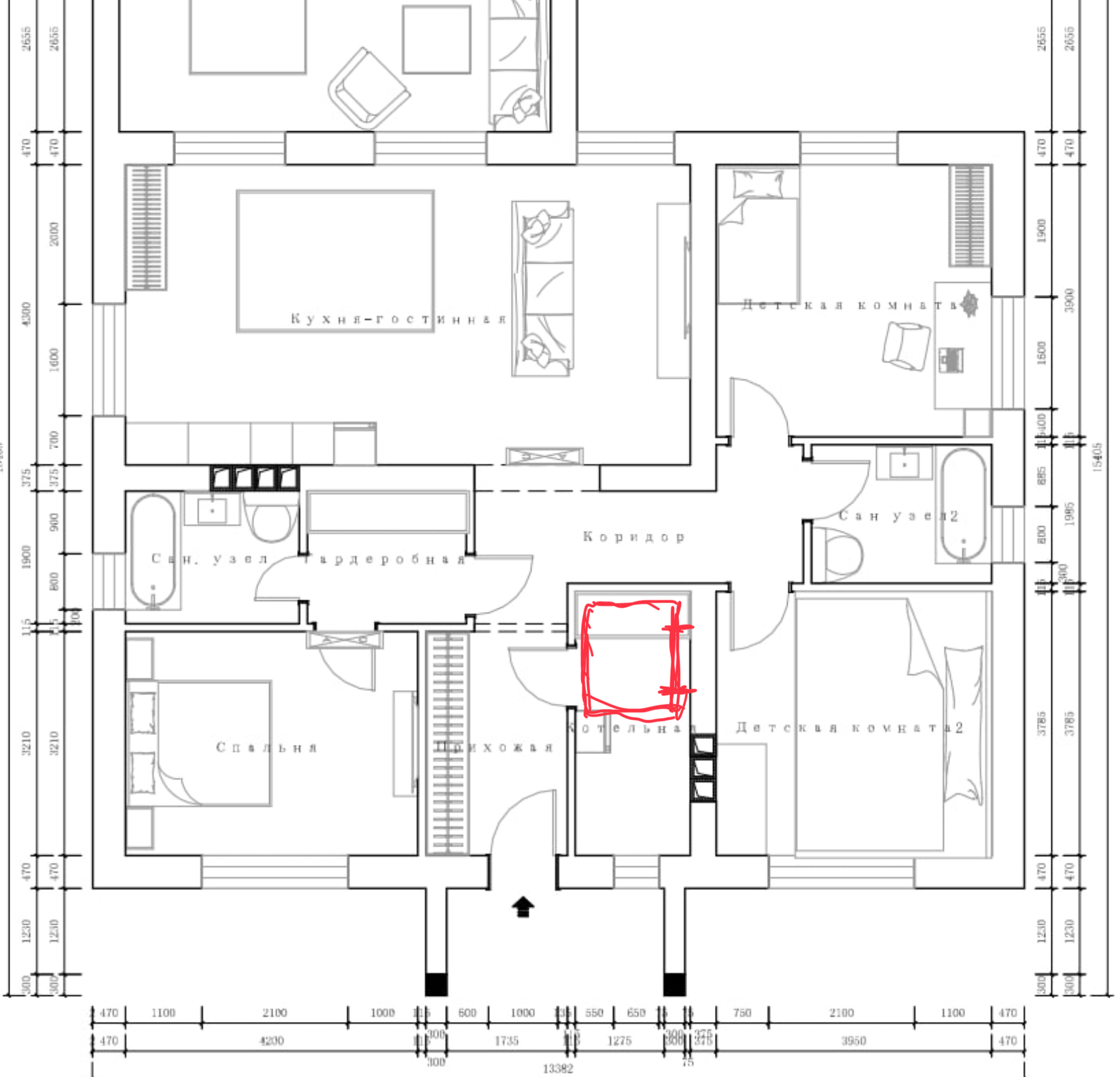

BV, мысли о том чтобы расположить там кладовку, воздуховоды и ПВУ..
BV написал 10.07.2025 в 14:19
Можно сделать и по перекрытию. А окна у вас в "две нитки"? Стены из чего? sergey-rzn написал .....
Окна как раз заказываем сейчас, рассматриваем одну нитку, но с двумя триплексами. По заверению производителя стеклопакета 43 дб
Стены газобетон D500 375мм + облицовка кирпичом, перегородки полнотелый силикат 115 мм
Да, выдвижной. В мыслях было, чтобы использовать как кладовку для сезонных вещей, скажем закинул туда вещи раз в два месяца и забыл)

Тут стоимость только стены высотой 1 метр. В отдельносм строении - фундамент, перекрытия, стены, кровля. Покажи фотку того что сейчас есть. Посмотрим что можно сдлеать. И планировки. И разрез желательно.

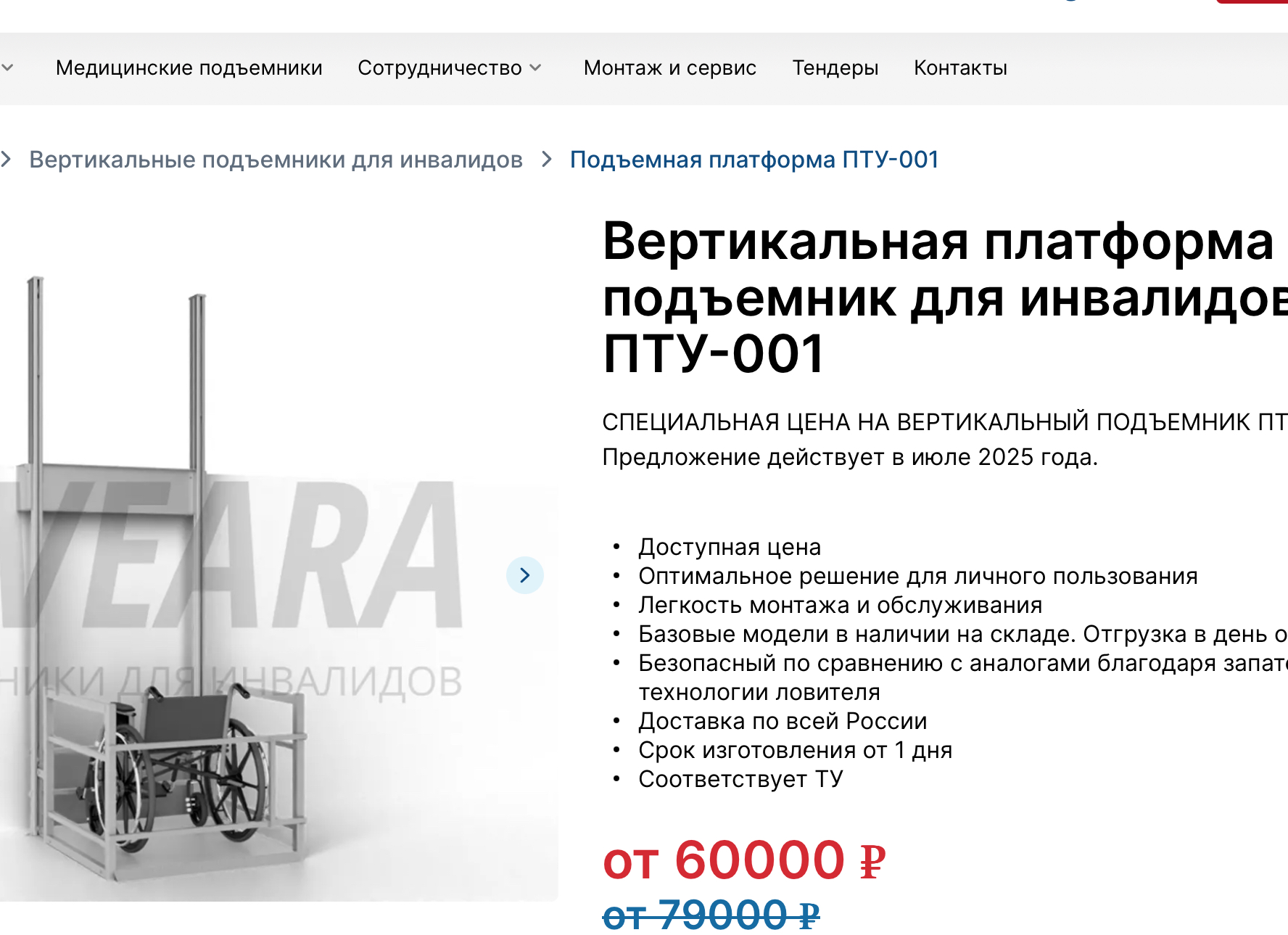

И лестница не нужна. Подьемник для инвалидов межэтажный будет стоить 100 тыров и займет 1м2 площади. Если делать самому - то 20-30 тыров.

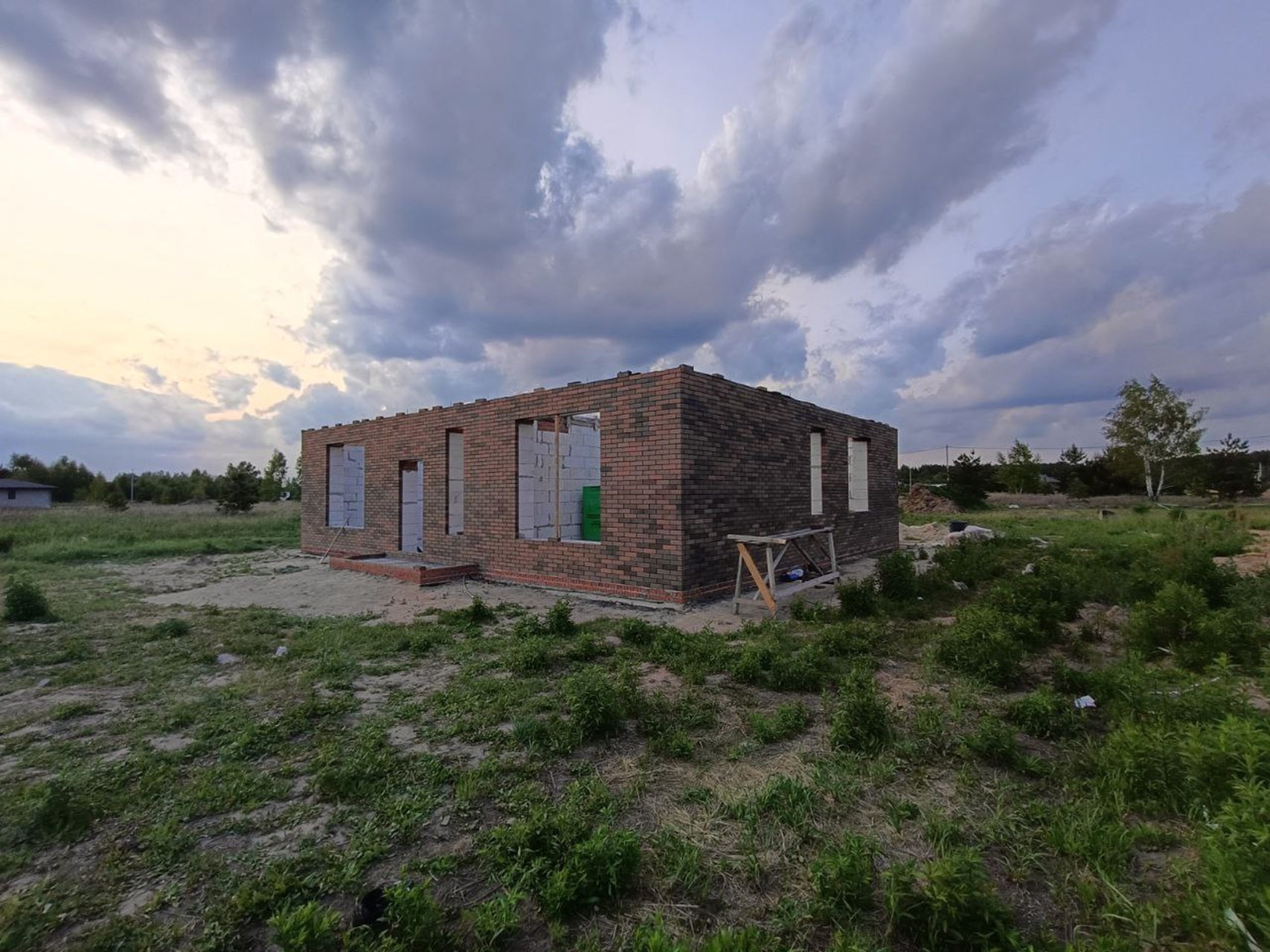

Вот в каком состоянии сейчас дом, ждем доставку перегородочных блоков. домimage

IMG_2576Здесь подъемник IMG_2577

А перекрытие будет из чего выполнено?
sergey-rzn написал 10.07.2025 в 14:33
воздуховоды и ПВУ..
Утепляются индивидуально, воздуховоды - только отточные. ПВУ есть в уличном исполнении.
Полигон - какой шум - взрывы, переход сверхзвукового порога?
Если да, и если перекрытие деревянное - от доп минваты по кровле толку почти не будет.
Итого - бонус = неудобная кладовка за дорого. И кровельный пирог сложнее...

BV, Перекрытие девевянное, планирую зашить осб или гкл потом с двух сторон в два слоя. Может быть даже сделать многослойную конструкцию
Полигон - по утрам бывают артилерийские выстрелы. С самолетным шумом не сравниться, гораздо тише(сейчас живу под постоянный гул самолетов в 5км)
Я в целом после изучения темы к такому же выводу стал склоняться. Просто сомнения были, хотелось услышать мнение закомых с темой людей
Сообщений: 139319
10.07.2025 в 15:22:59
sergey-rzn написал 10.07.2025 в 15:12
Только массивное перекрытие существенно поможет. Читай - бетон.
Если уж делать помещение - надо было закладывать в проект.
Но при желании - поднять конёк и подьемник - можно и сейчас.
Утеплить - только при использовании как жилое. Например, игровая для детей. Но... тогда нужна безопасная лестница.
