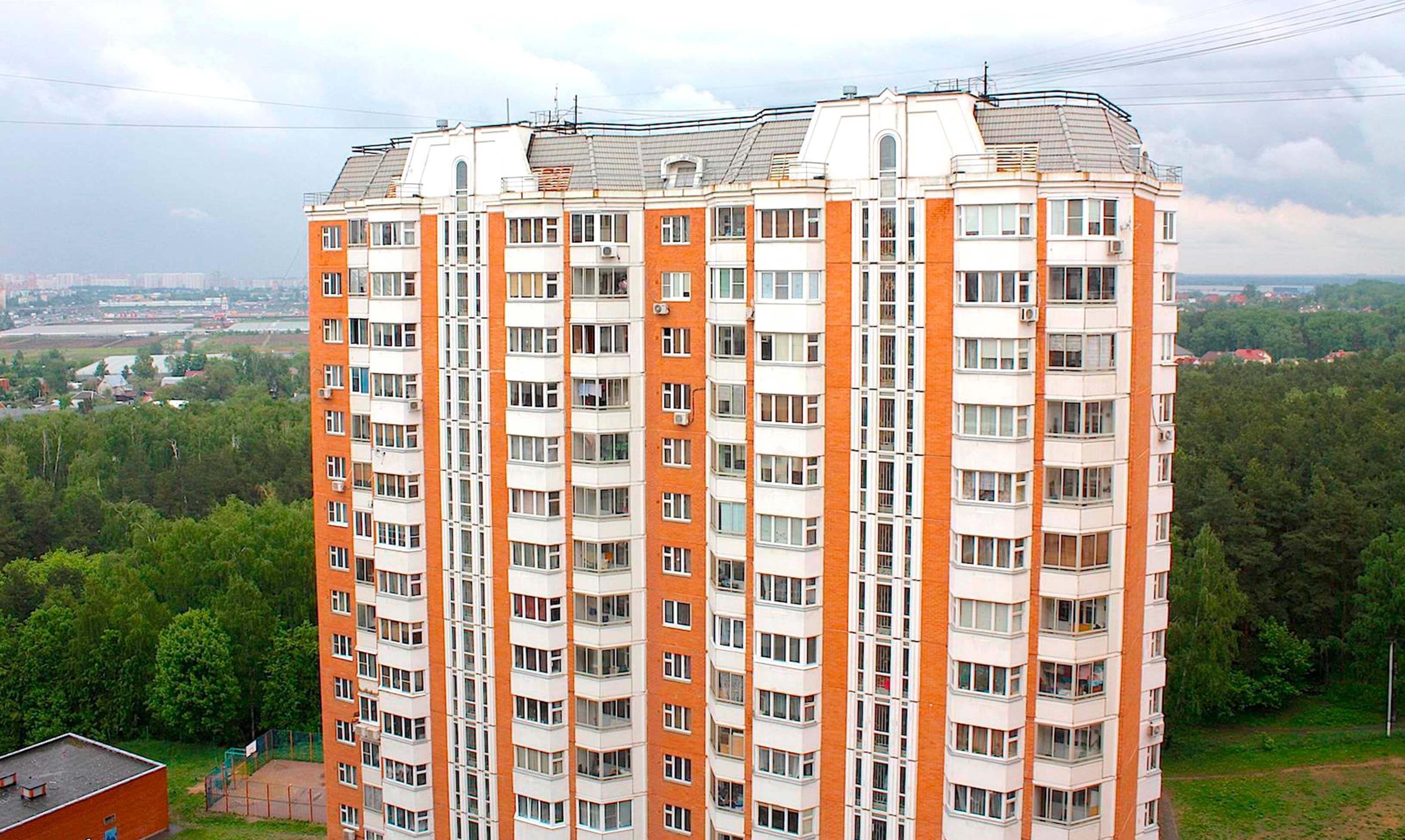

BV, нет, как раз в п-44 всегда снизу, сверху всегда в п-44Т
Сообщений: 138421
23.07.2025 в 19:39:27
Олегович написал 23.07.2025 в 18:37
Значит спутал похожее...

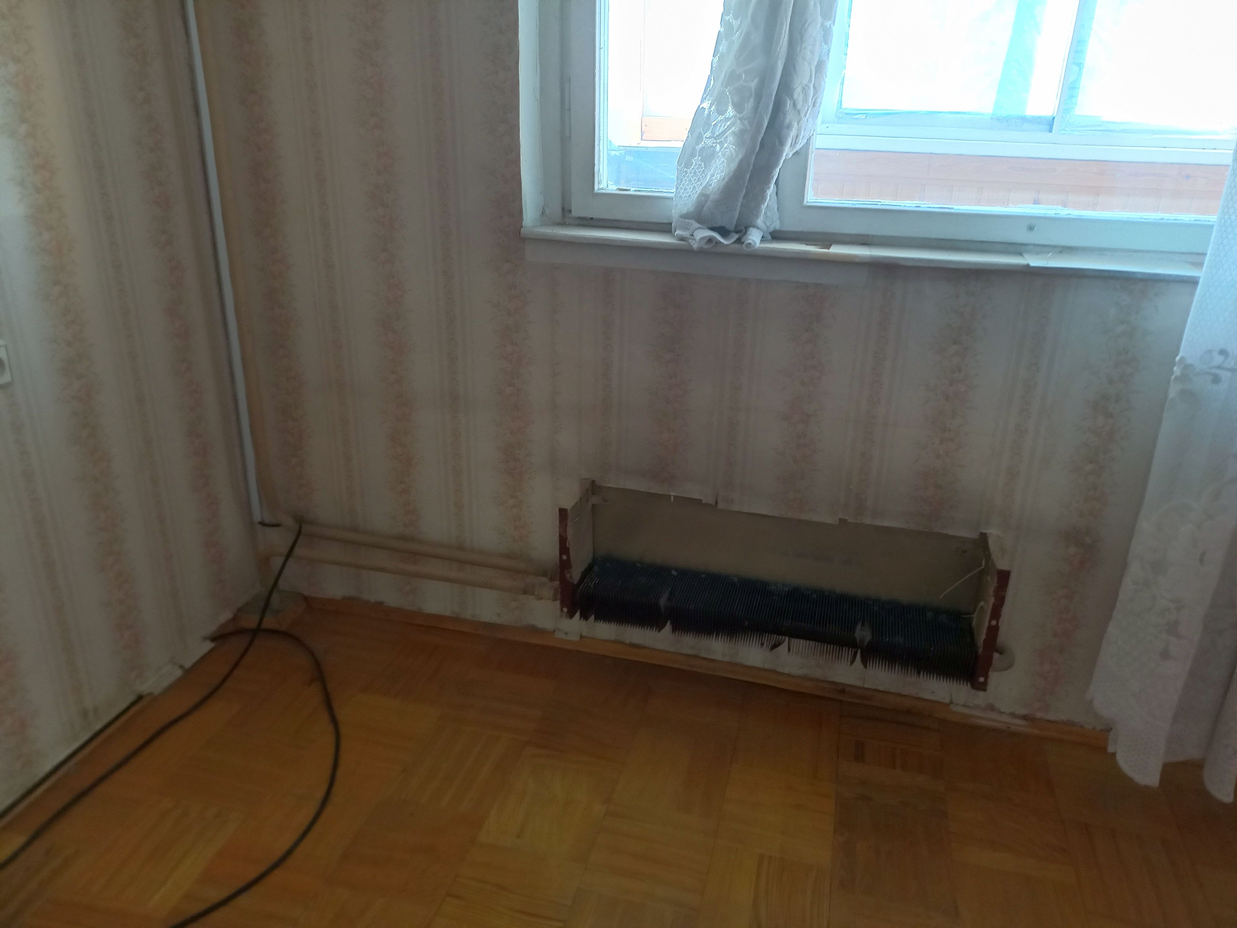

20.08.2025 в 22:29:54
И еще вопрос о расположении радиатора. Его нужно делать, выравнивая посередине окна, или нет? Мне советуют сделать его по откосу, мотивируя тем, что посередине некрасиво и мешает расстановки мебели потом. Есть ли какие-то требования к расположению радиаторов?
Сейчас старые не посередине находятся:
Гостиная Кухня Спальня
pool
pool
Ограничен
Регистрация: 03.08.2006
Сообщений: 7499
20.08.2025 в 22:31:50
Южанка, технически правильнее и смотрится логичней - посередине.

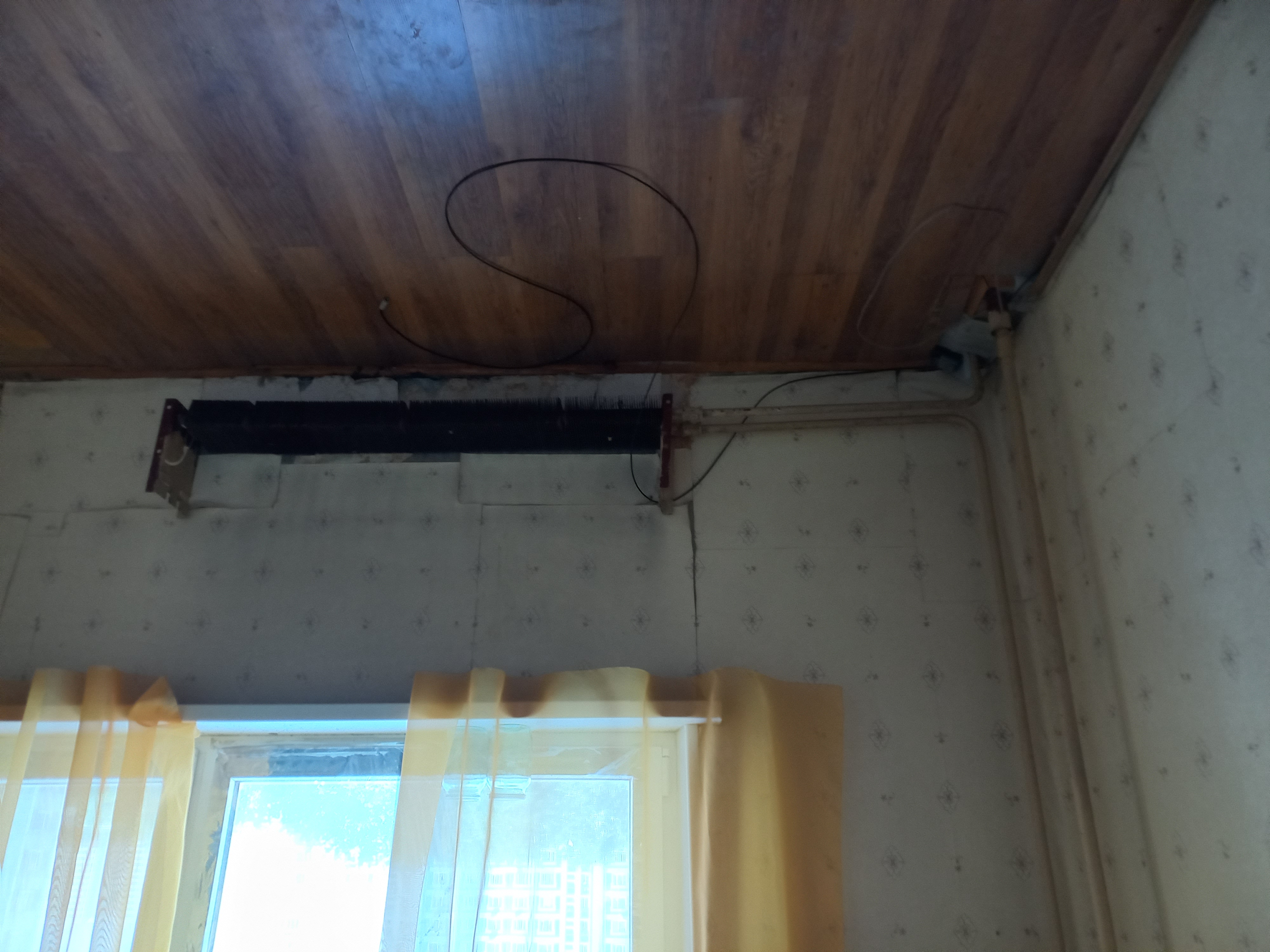

04.10.2025 в 20:10:52
А если всегда снизу, то тогда вот эта труба в кухне (вторая, на которой нет радиатора) - что?
Кухня Сейчас, когда дали отопление, эта труба теплая, прям неплохо, а та, на которой радиатор, чуть живая. В гостиной и спальне второй трубы нет, но трубы тоже чуть живые.
Мне говорят, что эта вторая труба как раз подача вверх, а радиаторы на обратке, поэтому холоднее. А если они на обратке, то получается, что в них подача уже сверху вниз? То есть верхняя?
Слесари, обслуживающие дом, говорили, что подача нижняя, тут тоже читаю, что в П-44 нижняя. Но в кухне вот эта труба. Ремонт идет с конца августа, но в силу определенных причин радиаторы еще не поменяли. Схемой подключения выбрали диагональ, ибо нижняя подача, как выясняли, и как слесаря говорили.
Но если радиаторы на обратке, как она тогда нижняя? Или это не обратка?
В общем, вопрос: А если поставить диагональ на верхнюю подачу? То греть тогда не будет нормально? радиаторы Рифар Супремо будут.
