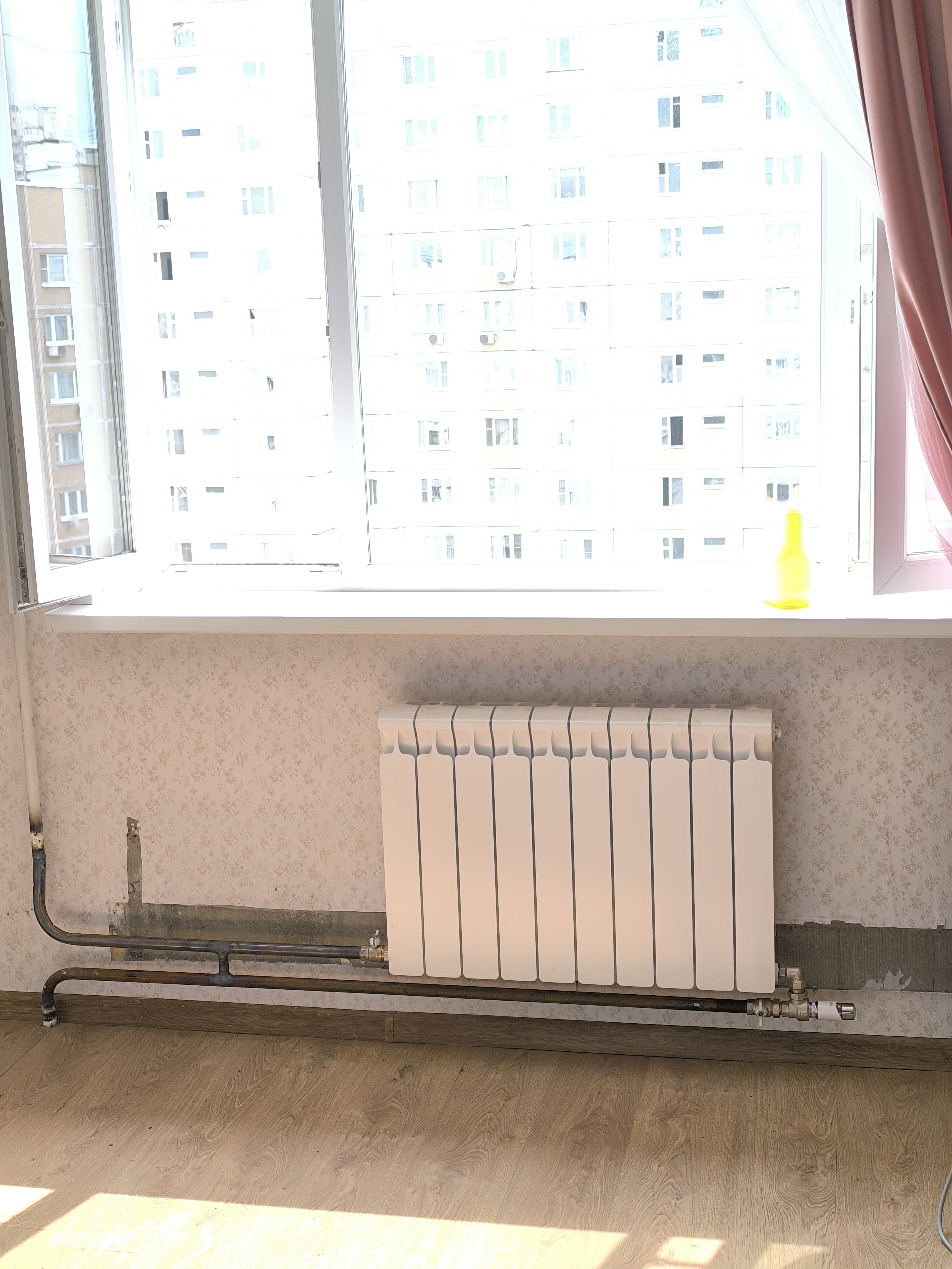

Южанка написал 10.07.2025 в 01:12
Мне для начала хотя бы иметь представление, что и как должно быть.
1000015410вот так должно быть, только лучше Рифар супремо
ВТБ!
ВТБ!
Дилетант
Сообщений: 28399
15.07.2025 в 14:59:01
Олегович написал 15.07.2025 в 13:21
вот так должно быть
Это в тех двух помещениях, где теплоноситель поднимается вверх. А в двух других, где по П-образным стоякам теплоноситель идёт вниз? ТС нужно фотографию одностороннего подключения со смещённым байпасом.
