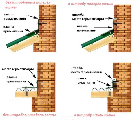

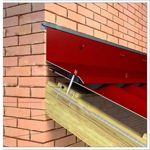

Добрый день. 25 лет назад сделали навес на балконе. Металлический каркас из уголков накрытый оцинкованной волнистой металлочерепицой. Между металлочерепицой и уголком доски по всему периметру с трёх сторон , на досках лежит металлочерепица.
Проблема: При сильном косом дожде течёт примыкание металлочерепицы к стене со всех трёх сторон. Внутри всё зашито вагонкой, оторвал вагонку с одной стороны, в примыкание видно небо. Щель от 0.5 до 1.5 см. Запенил, течь с этой стороны перестало. Но это не надолго.
Вопрос: Как это примыкание изолировать от воды? Учитывая дождь, снег, солнце, ветер / и оно подвижное.
Решение: Вызов скалолаза, который заполнит щель сверху между металлочерепицой и стеной, но как? Ведь герметик провалится вниз, на балкон. Может есть какой-нибудь герметик типа шпателем накладывать? по вязкости как пластилин, типа в вёдрах продается. Который должен держать мороз/жару/воду/ультрафиолет/ и подвижки, быть эластичным. Какой ? Каучуковый, полиуретан?
Дальше вырезать и закрепить на дюбеля металлический отлив к стене по всему периметру навеса. Перед установкой промазать отлив герметиком исключая щель между отливом и стеной. Что можете посоветовать? Какой герметик? Как отлив положить на волнистую металлочерепицу?

Подберите из картинок подходящий вашей конструкции способ. На изображениях общий принцип.

Вот так можно сделать dnmzjqfbz7xsotxnocy8x1bu1xcqnm0m но это на идеальных стенах.
У меня стены слева и справа штукатурка известковая, которая там держится на честном слове, а посередине плитка Советская толстая, я на балконе ее еле просверлил. Как в ней штробу сделать? И как на штукатурке? Вообще для чего штроба? Что бы вниз водичка бежала? А если просто пристрелить отлив и обмазать, прокатит?

На картинках по ссылке есть примеры, когда без штробы полоса герметика зажимается между стеной и отливом. Значит это будет ваш вариант. Важно - не допустить скопления воды на верхнем крае отлива (типа канавки между железкой и стеной), т.е. герметик буртиком должен выпирать. Штроба как раз помогает этому.
rpe Ваш вариант левый. Верх - центральная стена, низ - две боковые.
Момент по скоплению воды: germetik-sm

Мишутк, герметик какой ?

кровельный каучуковый
