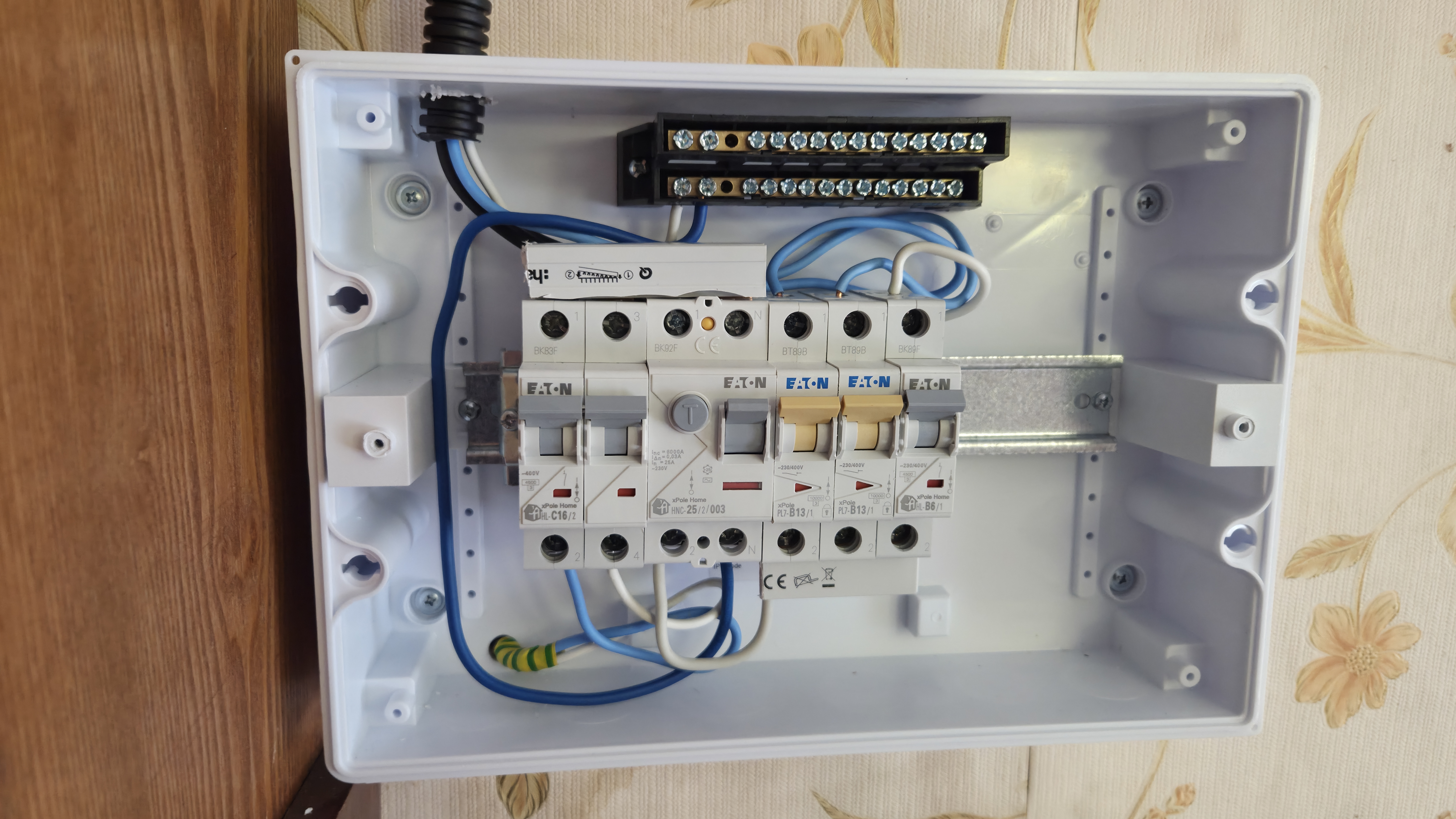

Rebel_PZ написал 15.07.2025 в 16:11
Про 2 УЗО непонятно.
По статистике отказ УЗО - более вероятное событие, чем отказ автомата. Поэтому для ТТ желательно каскадирование УЗО.
"7.1.72. Если устройство защиты от сверхтока (автоматический выключатель, предохранитель) не обеспечивает время автоматического отключения 0,4 с при номинальном напряжении 220 В из-за низких значений токов короткого замыкания и установка (квартира) не охвачена системой уравнивания потенциалов, установка УЗО является обязательной. 7.1.73. При установке УЗО последовательно должны выполняться требования селективности. При двух- и многоступенчатой схемах УЗО, расположенное ближе к источнику питания, должно иметь уставку и время срабатывания не менее чем в 3 раза большие, чем у УЗО, расположенного ближе к потребителю."
А для двухпроводки - каскадирование без обеспечения селективности. Официальных рекомендаций не знаю.

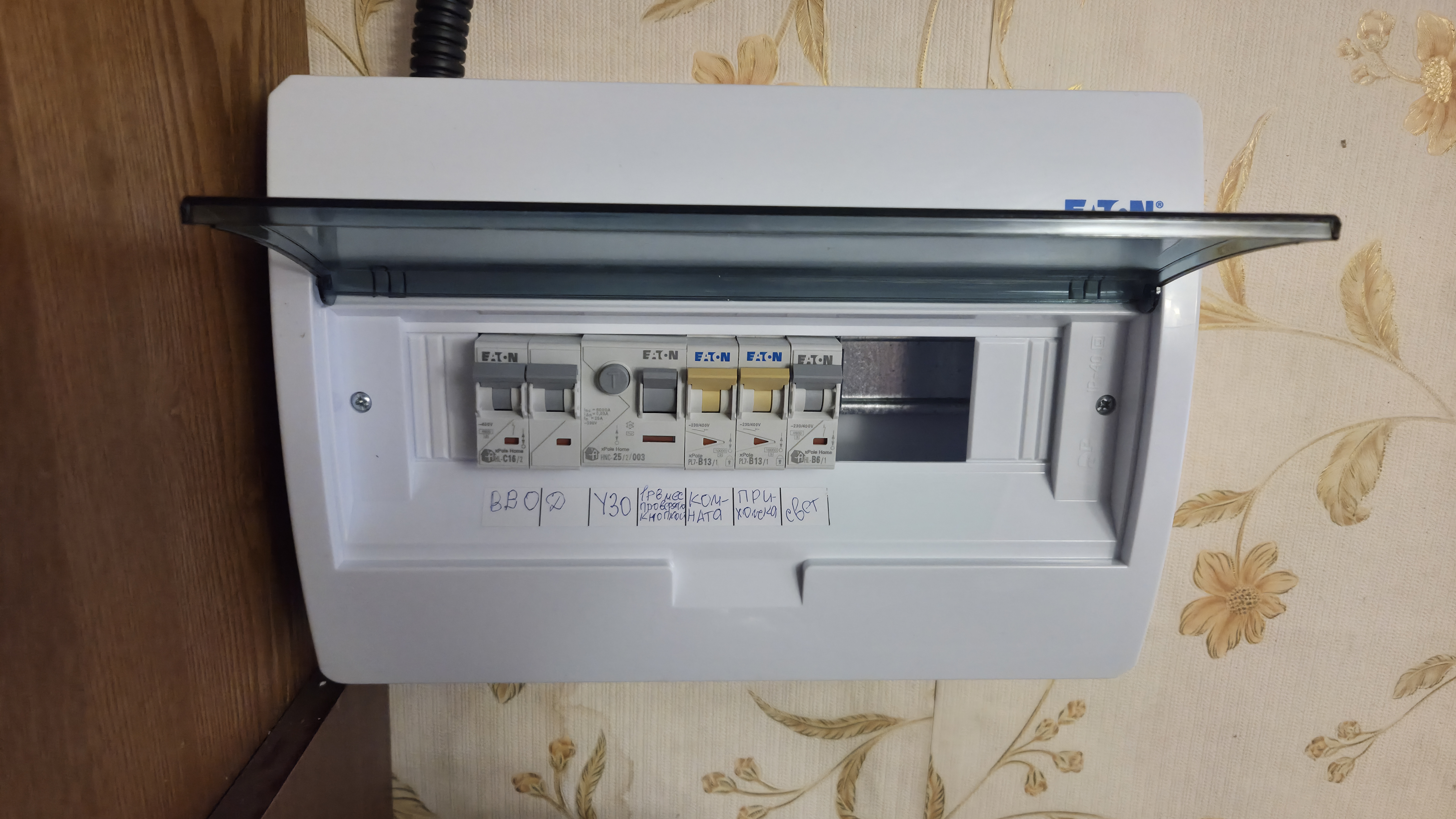

ВТБ! написал 12.07.2025 в 23:50
Судя по общей нейтрали для трёх групп, электрик хотел вашей смерти.
Точно хотел, потому что сегодня выяснилось, что к этой нейтрали подключена фаза. Мало того что маркировка нарушена, на синем вводном кабеле была фаза, так она ещё и подключена была на нулевую шину, а на автоматы соответственно приходил нуль. Ну только если конечно это не энергетики потом поменяли фазу с нулём. Или счётчик бы не пропустил? Поменял щит. Временный промежуточный вариант для текущей проводки, после замены которой можно повысить номиналы. 20250802_12011520250802_165149

Rebel_PZ,  Где УЗО, черт побери?! Электриков ругаете...
Да, ни фига.

dokar написал 02.08.2025 в 22:45
Второе... И даже подписано)
Не понял юмора... УЗО на месте, что не так?

Rebel_PZ написал 03.08.2025 в 05:33
Пардон, мельком глядел. Бес попутал .
