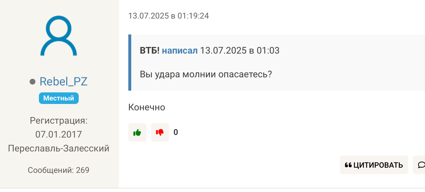

IMG_2582Зря. В России ежегодно гибнет около 4000 человек от смертельной электротравмы и только 5-10 от попадания молнии. Конечно, разумная безопасность необходима во всем, но разумно тратить ресурсы пропорционально статистической опасности (математически несколько сложнее, но мы не станем глубоко копать). Иными словами, бытовая электробезопасность предположительно 1000/1 к молниезащите по затратам.
ВТБ! написал 13.07.2025 в 09:28
Отказ от заземления несёт больше рисков, чем его использование.
Не факт. Казалось-бы, очевидная вещь ручной инструмент - дрель, фен, садовый триммер и тд. Почему-то без заземления.
