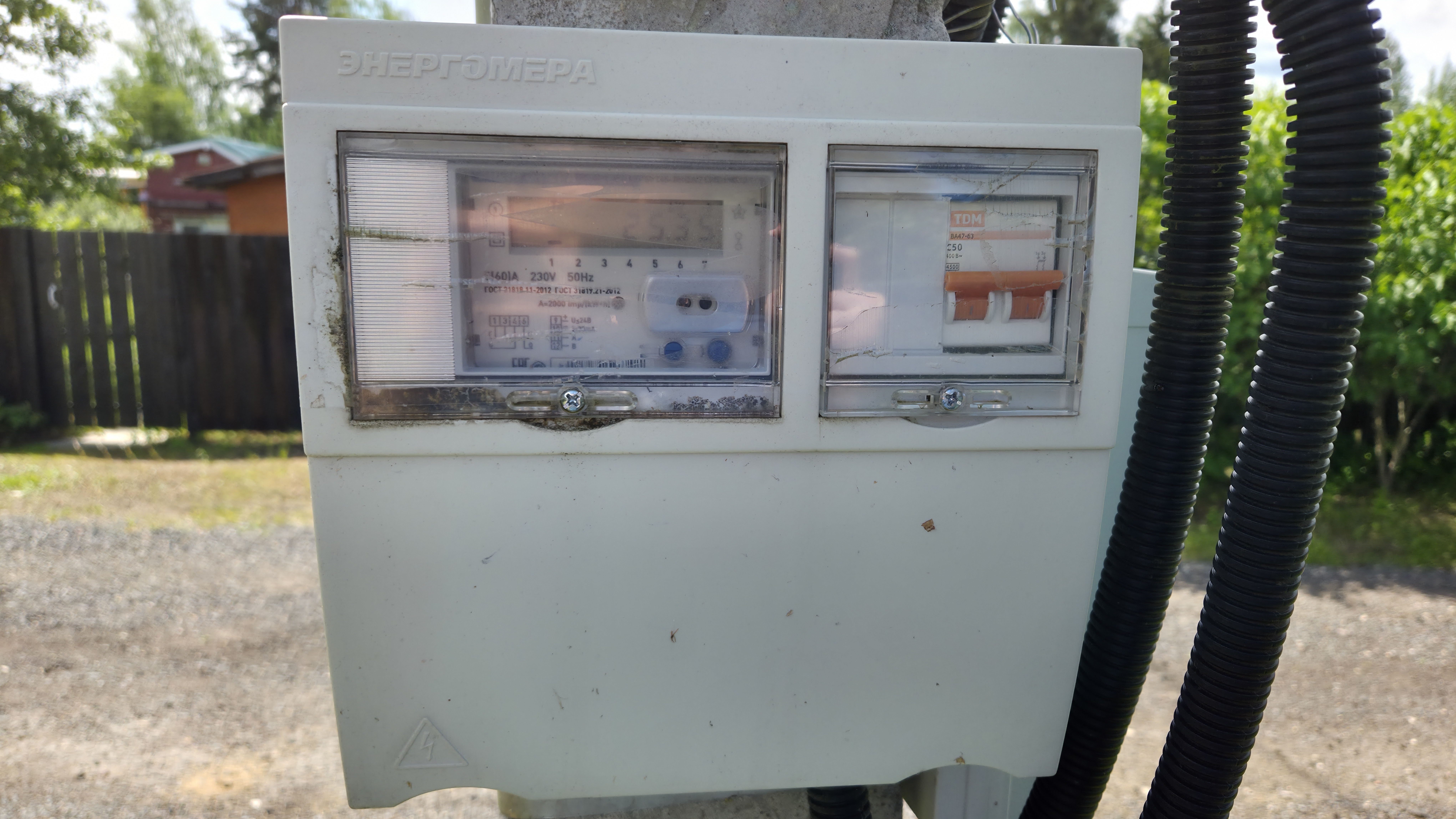

Здравствуйте, уважаемые мастера форума. СНТ, домик деревянный. Электричество было проведено примерно 35 лет назад. Алюминий, счётчик в доме, 2 пробки. Лет 5 назад на улице меняли на СИП, и перенесли счётчики на улицу. Заодно уже частный электрик поменял кабель от СИП до ввода в дом, а в домике поставил новый щит. Проживание непостоянное, больше наездами, раза 3-4 в неделю, с отключением всего при отъезде. Потребители - чайник, плитка, обогреватель, триммер, болгарка, свет. 20250705_115109IMG-20250712-WA0007IMG-20250712-WA001620250705_16093120250705_16134020250705_161617Что хочу сделать. Поменять щит и автоматы в домике. При необходимости частично поменять проводку. И возможно заземление. Вопросы.
  1. Кабель от СИП в дом на вид 2,5 мм2, не мало? Есть необходимость поменять на 4 мм2 при описанных потребителях и условиях?
  2. Соединение СИП с кабелем нормальное? Там как я понял типа орехов, кубический корпус, и замотано изолентой.. Смущает открытая часть гофры, вода может попасть, а зимой разорвать.

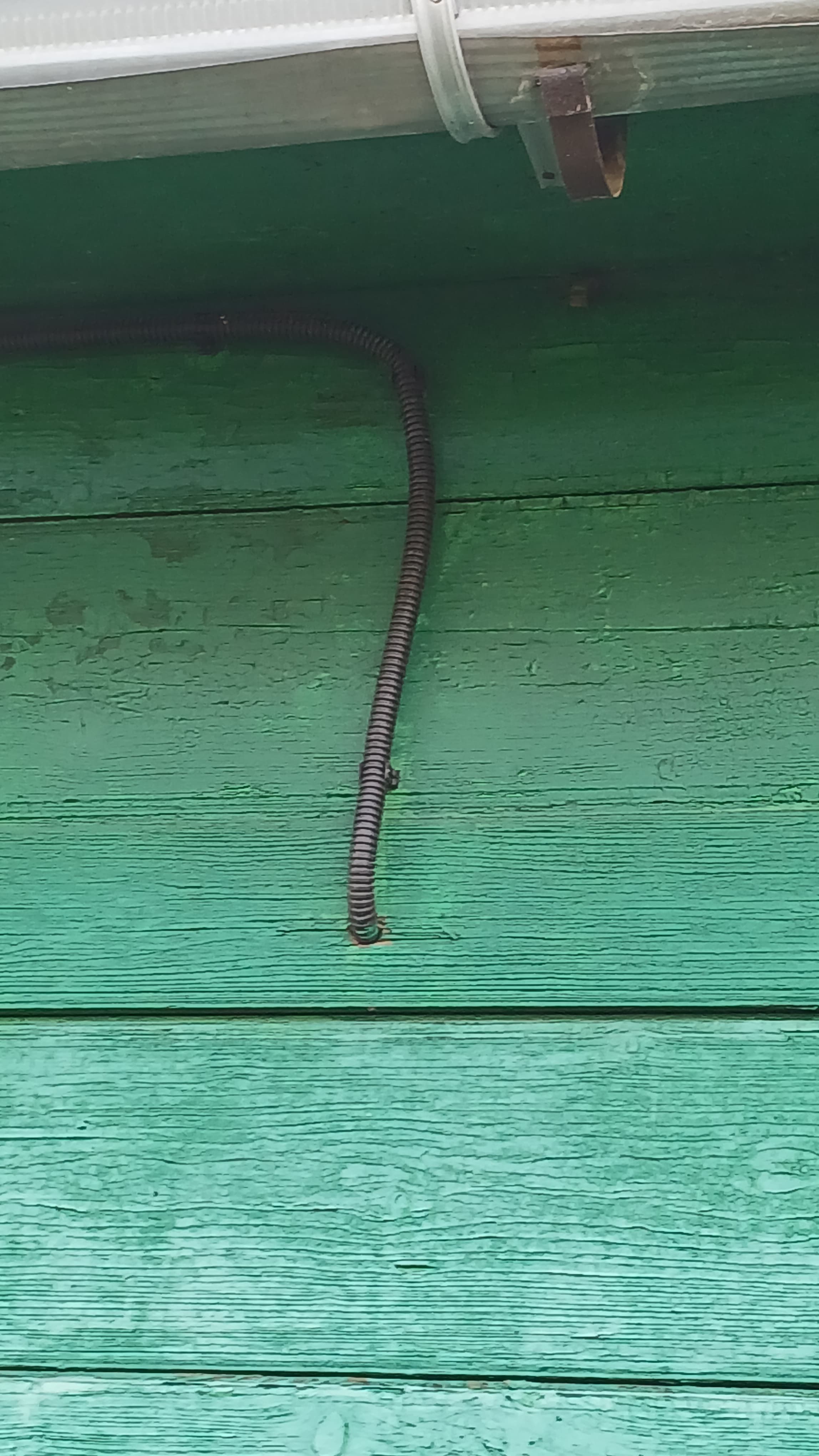

  3. Ввод кабеля в дом просто в гофре, должна быть какая-то металлическая гильза...

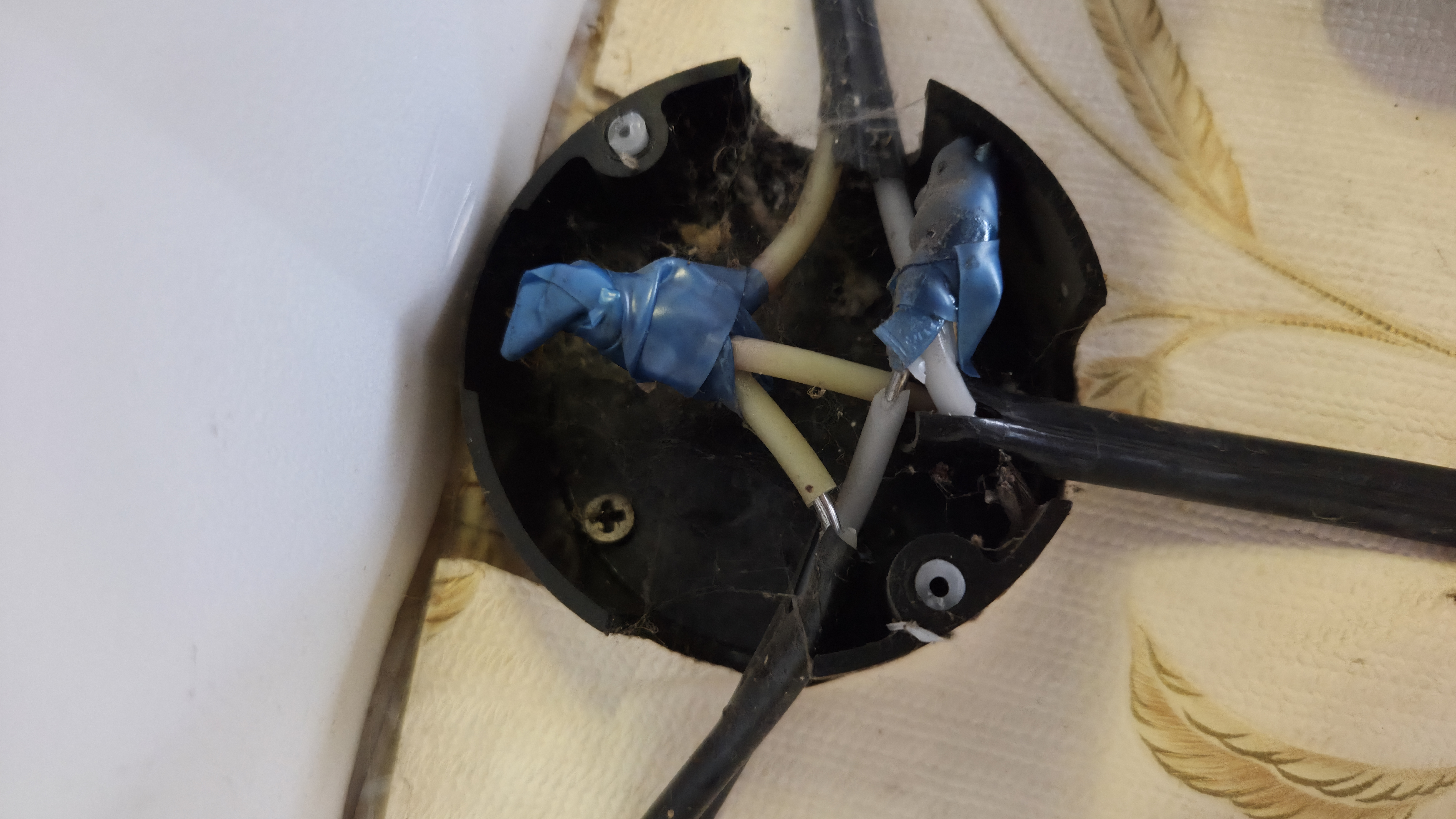

  4. В домике алюминий, частично проложен открыто, частично обшит двп. Менять его или переделать скрутки и оставить? Как соединить алюминий в распредкоробках?
  5. Какой кабель посоветуете для проводки?

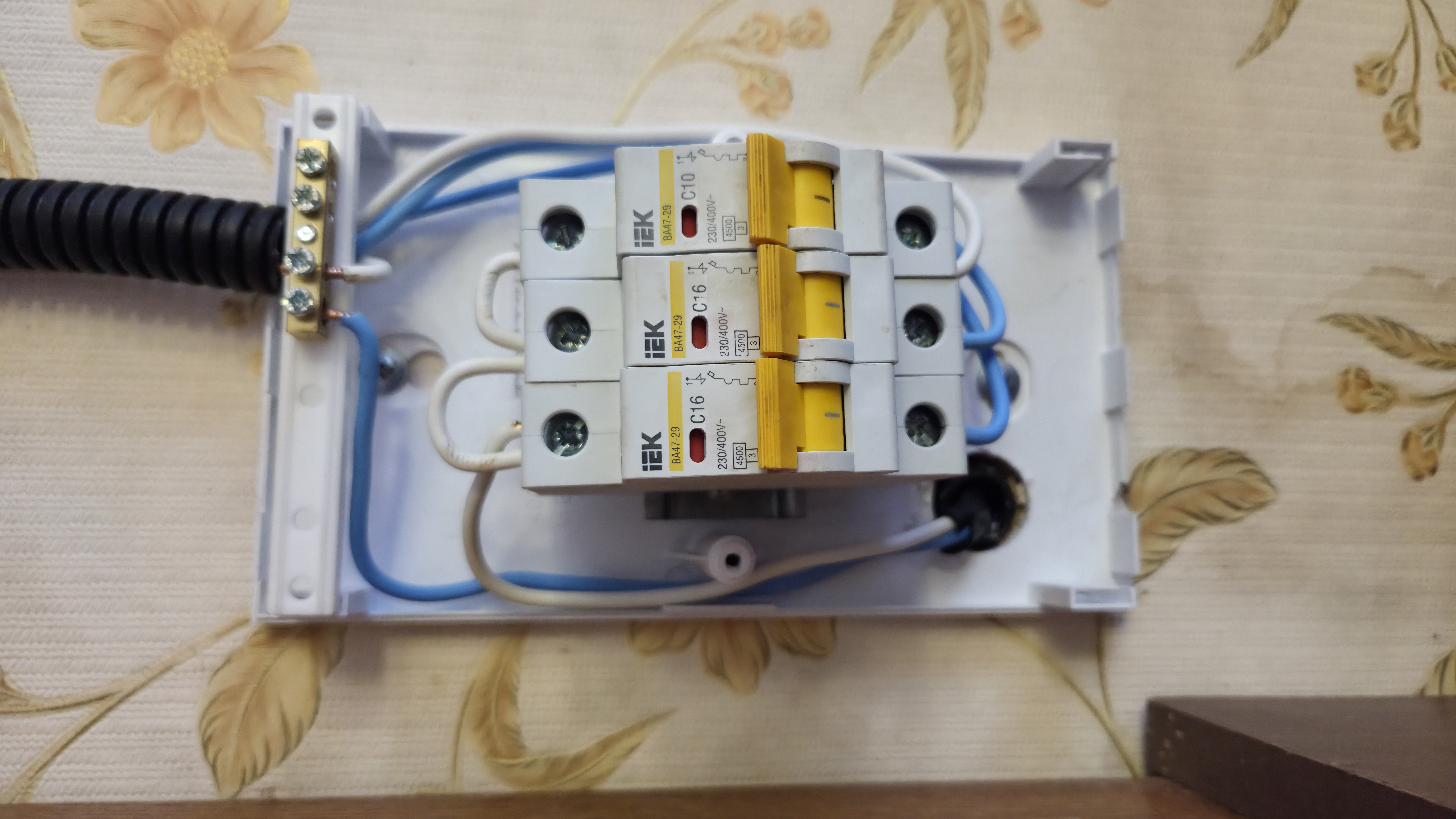

  6. Автоматы. Вводной на улице С50 как я понимаю в расчёт можно не брать, не 11,5 кВт же выделены на дом. Тогда в домике в щитке какие ставить? Вариант следующий: ВН (рубильник)-вводной С20 - УЗО 25 А 30 мА - В6-B10 на свет и В13-В16 на розетки. Либо вместо вводного и УЗО дифавтомат С20 30 мА. Нужен ли ВН? Каждый раз при отъезде всё отключается, в данный момент в щитке в домике. Или без него и отключать вводной автомат, который будет в щитке? Автоматы на розетки и свет однополюсные или лучше двухполюсные?
Если TN-C-S - то 2х10 медный, если ТТ - тоже(С50А вводной как бы намекает, если он не от балды)
Rebel_PZ написал 12.07.2025 в 22:36
Нет, сжим - прокол самое то
Очень пользительно
На выкид, всю проводку трёхжильным
ВВГ нг ls
Легко
Можно и так конечно
Нужен ли ВН?
Нет, автомата достаточно
лучше двухполюсные?
Это
Судя по общей нейтрали для трёх групп, электрик хотел вашей смерти.

На последнем фото распредкоробка на 2 розетки, основные в доме, самые нагруженные. Верно ли я понимаю, что при замене проводки лучше будет протянуть от щитка к розеткам 2 отдельных провода? Каждый от отдельного автомата. Так ещё и проще по работе, только что затратнее по кабелю (на 3 метра), больше на 1 автомат, но экономнее по коробке, соединениям, работе. И безопаснее. А то распредкоробка под потолком с пластиковыми панелями ну совсем не безопасно.
И есть ли смысл ставить РН? Замеренное напряжение 236 В, не думаю, что оно сильно скачет.
