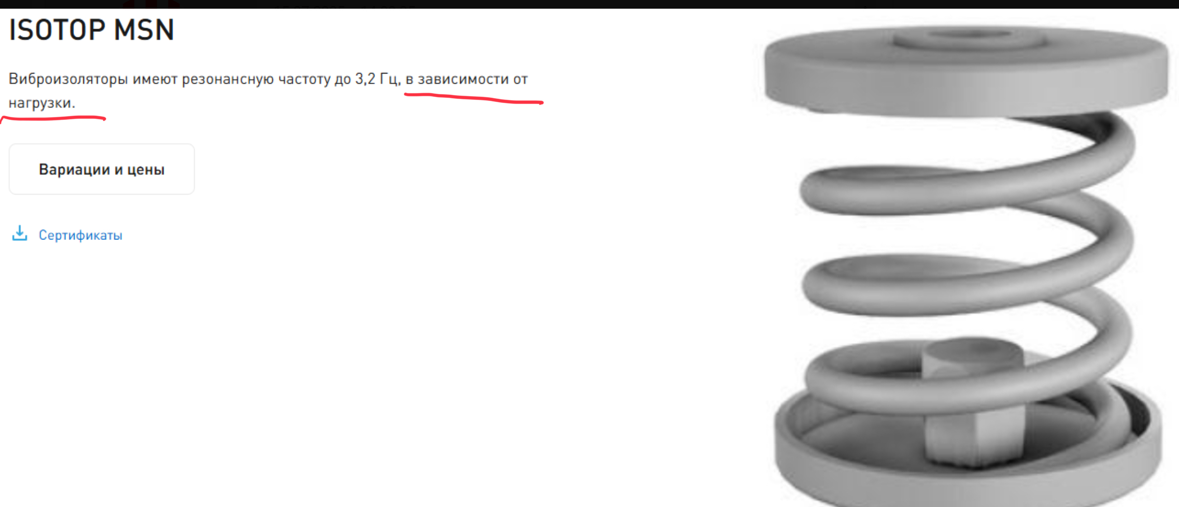

Dmitry47 написал 15.07.2025 в 13:49
А какая там резонансная частота системы, это сложная история которой тут можно пренебречь
Наоборот.

АлександрААА написал 15.07.2025 в 14:00
IMG_2586Это бред настоящий, какой-то дебил сверстал страничку на маркетплейсе - и вот уже надо пересматривать всю физику!
