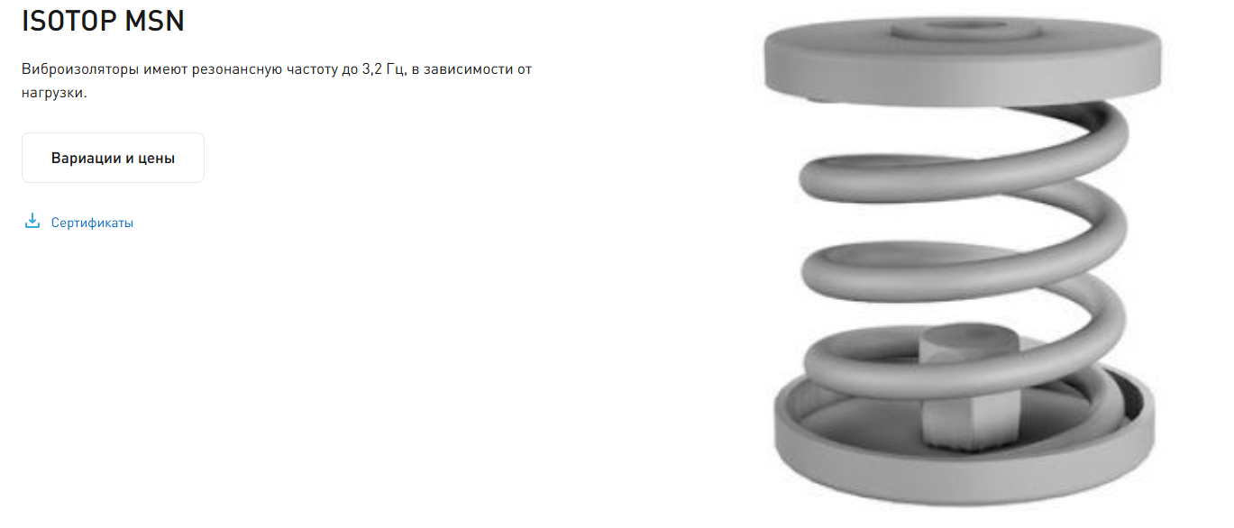

15.07.2025 в 11:21:55
Dmitry47 написал 14.07.2025 в 23:25
Блок ставится на пружины
С резонансной частотой 3 Гц. При отсутствии большой ветровой нагрузки.
с компенсирующей загибулей сзади
Да. И виброизоляционные узлы пропуска фреонопроводов сквозь ограждающие конструкции.

15.07.2025 в 11:25:56
АлександрААА написал 15.07.2025 в 11:21
Сколько можно писать безграмотную чушь??? У пружины впринципе не может быть резонансной частоты, и в характеристиках пружин этот параметр отсутствует.

15.07.2025 в 12:19:59
С резонансной частотой 3 Гц. При отсутствии большой ветровой нагрузки. Dmitry47 написал 14.07.2025 в .....
Пружины одного (два) типа в продаже, никаких резонансных частот не декларируется, это то, что я видел. Труба идет в утеплителе, он все компенсирует. Тут только две проблемы или три, найти место на стене для блока, разобрать стену и сделать необходимое усиление для крепежа кронштейна и протянуть трассу до внутреннего ящика. А, ну потом еще найти мастера который подключит трассу. Четвертая задача, купить расходку для трассы обязательно с запасом, на строй рынках сантехники продают, я у них покупал и чем стену дырявить.

15.07.2025 в 12:30:12
Dmitry47 написал 15.07.2025 в 12:19
никаких резонансных частот не декларируется, .....
Разумеется, потому что это безграмотная чушь и ересь, у пружины впринципе не может быть резонансной частоты.

15.07.2025 в 13:35:42
Dmitry47 написал 15.07.2025 в 12:53
Почему это?
Потому что собственная резонансная частота пружины - это если по ней треснуть и она зазвучит (недолго) - это сотни и тысячи герц. А резонансная частота системы определяется жесткостью пружины и массой наружного блока. У самой пружины резонанс если и есть то весьма высокий - потому что масса пружины незначительна.

15.07.2025 в 13:49:10
MADONNA написал 15.07.2025 в 13:35
Потому что собственная резонансная частота пружины - это если по ней треснуть и она зазвучит .....
Вот я и говорю, она же как бы есть, только это не 3 Герца, а скорее 300 Герц. А какая там резонансная частота системы, это сложная история которой тут можно пренебречь. Но пружина нормально отрабатывает вибрацию блока и ставить ящики на землю это на мой взгляд лишний геморрой. Тут недавно человек виброопоры от опеля что ли залепил и тоже сработало.

15.07.2025 в 14:00:35
Dmitry47 написал 15.07.2025 в 13:49
