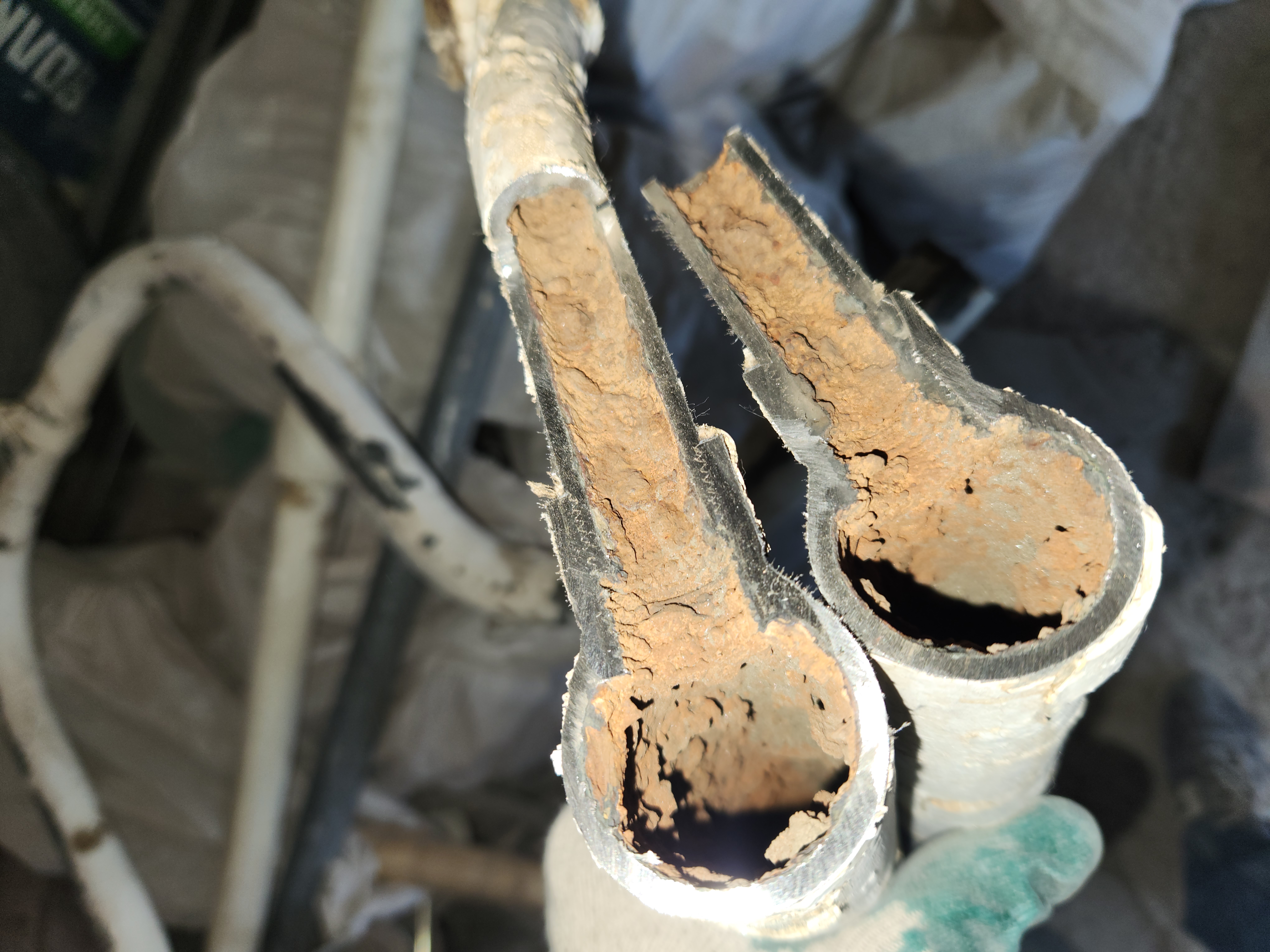

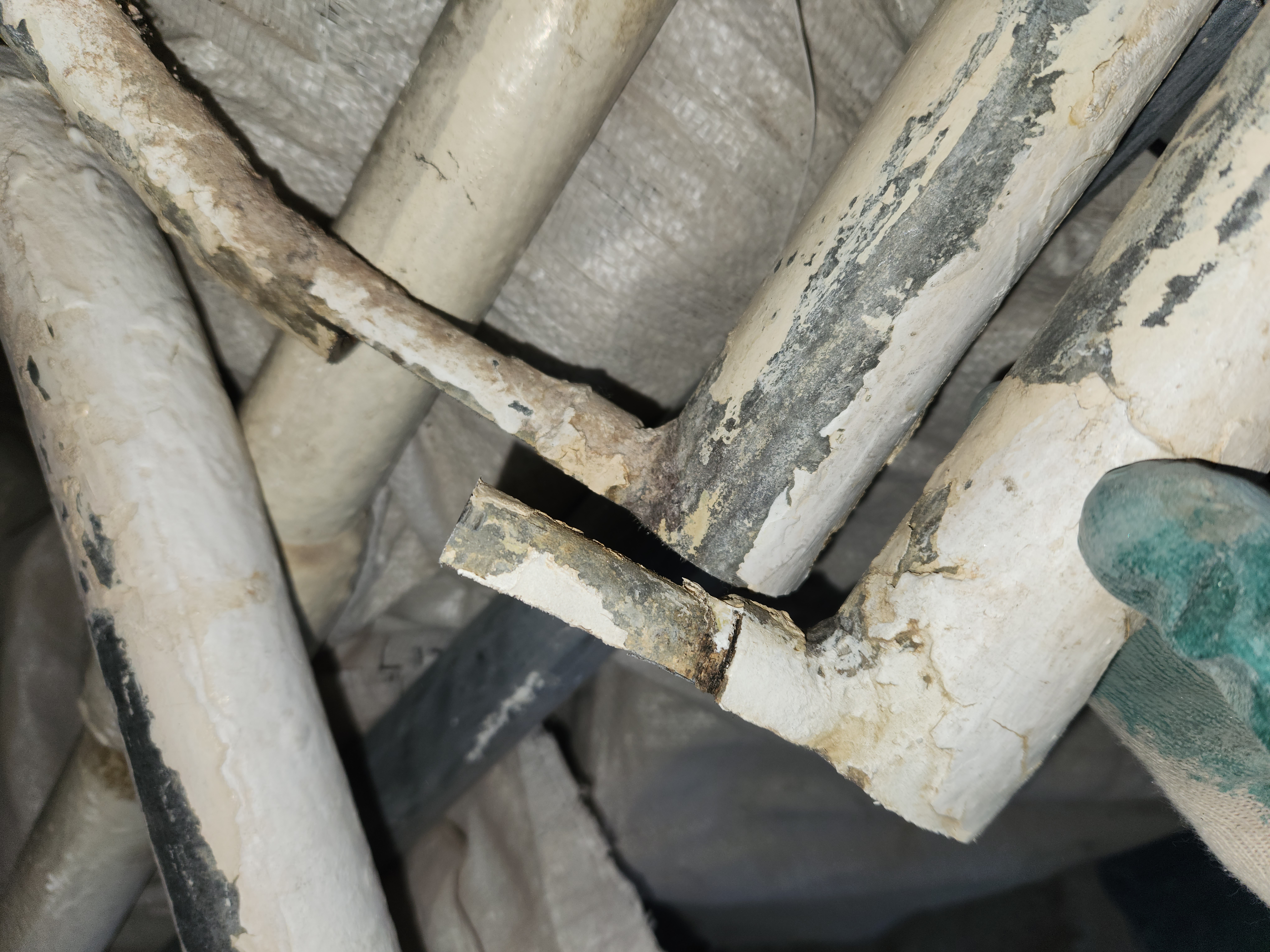

07.11.2025 в 21:15:18
и я разбирал, под льном все гнилое , там конечно черняга но все же
Смотрите, резьба в разрезе, приваренные муфты под приварку, т. е черная чернуха обычная, дом 71 г/постройки, как новое все внутри. Возможно какой то брежневский, особенный, лен. Но не фум, точно.
