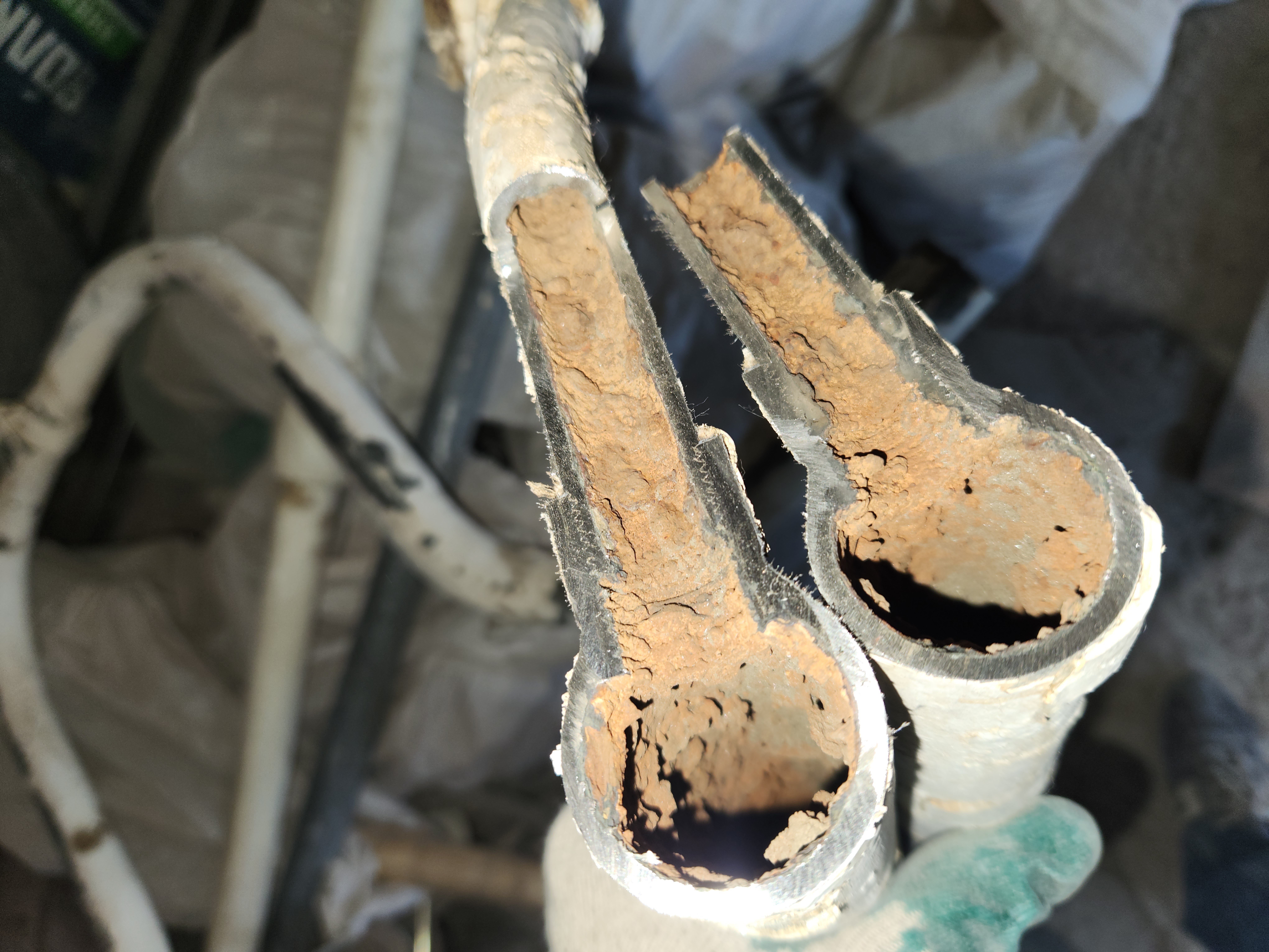

master.msk написал 07.11.2025 в 21:15 Смотрите, резьба в разрезе, приваренные муфты под приварку,
9e58d290ce6e7012ce95454b7236c473Показались странными и сами отводы (с внутренней резьбой) и метод вварки в стояк (с углублением в него).

марс,  муфты под приварку всегда были и есть. Только внутрь они вварены не по правилам, в стык, с седлами на привариваемых, должно быть.

марс написал 09.11.2025 в 09:46
Показались странными и сами отводы (с внутренней резьбой) и метод вварки в стояк (с углублением в .....
Ну и отсутствие заметных катетов тоже немного необычно. Это не ММГ сварка, и провар настолько ровный - как будто МИГ и на стенде варили. Не на весу - это точно. Ну и отверстие просверлить навесу - сомнительно.
