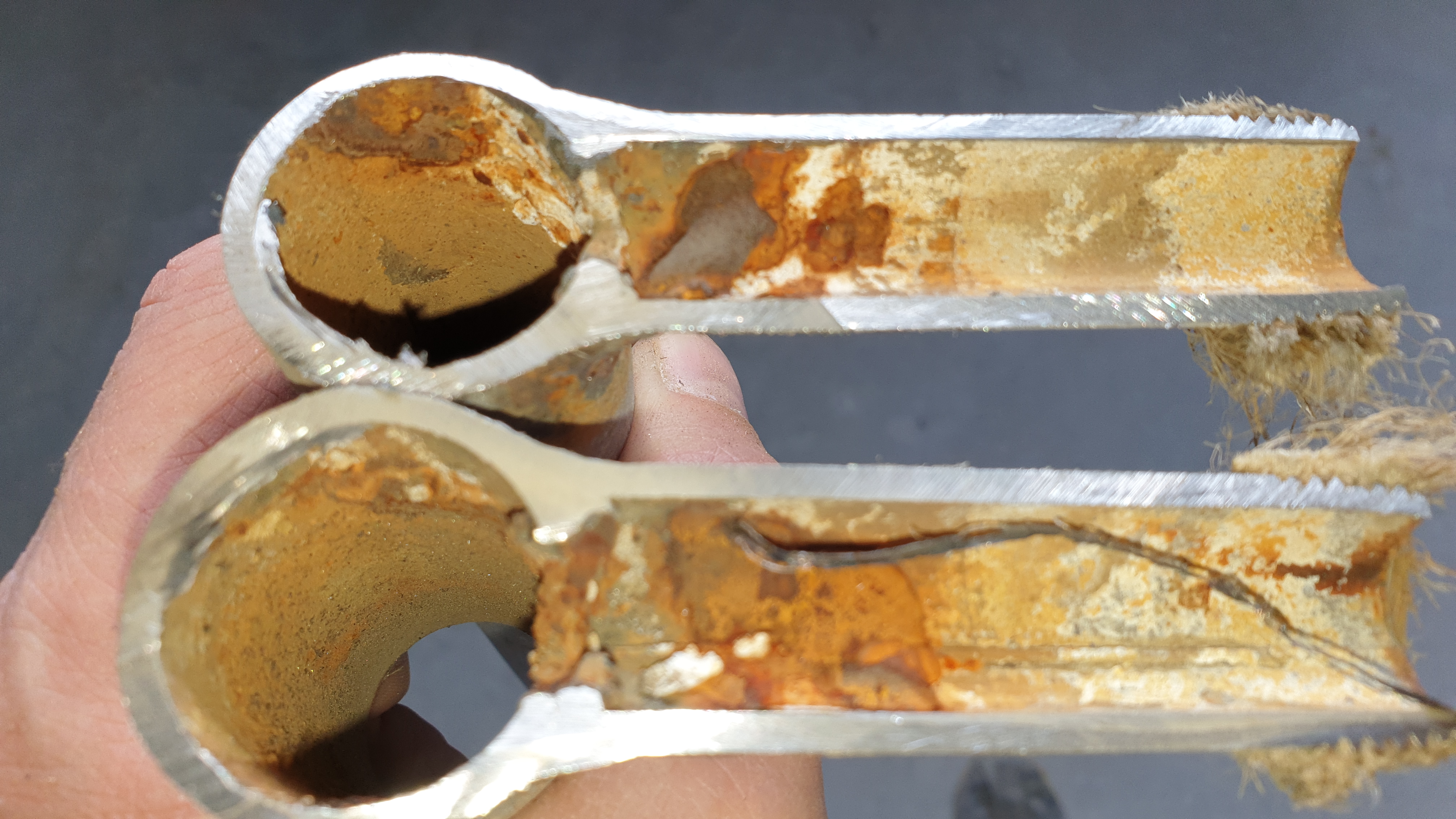

Сразу видно что с фторопластом Вы дела толком не имели. Фторопласт под нагрузкой течёт.

fhntv,  Редкий случай когда стоит признать правоту Alekss, хотя в основном он несет бред - но в отношении фторопласта он прав. Я покупала на Директлоте фторопласт блоками - подкладки от теплотрасс. Им лет по 10-20 - отслужили свое, смысл в том, что сами прокладки меняют форму до неузнаваемости. Сминаются и от 50 мм остается 35-45, причем в разных местах по разному - в зависимости от положения. Короче, второпласт текучий и остаточные деформации грандиозна (десятки процентов). Это конечно ломает твои представления о использовании ФУМа - но ничего, те два раза когда ты его использовал - быстро забудутся, найдешь себе новый уплотнитель, надежный.

Вы сливаетесь, это не есть гуд. Ну написали - так дайте объяснение каким образом деформации прокладочного материала может влиять (кроме как положительно) на герметичность соединения, для чего оный и предназначен? Тему я прочёл, кроме противостояния антагонистов ФУМ-ЛЁН ничего научного не увидел. Впрочем, я Вас не заставляю писать, боже упаси делать мне такое одолжение...

Стекло в окне тоже течёт, даже без нагрузки, что из того? И какой характер у той нагрузки? Напряжение в трубной резьбе? И главное - куда ему течь из резьбы и какое время?
